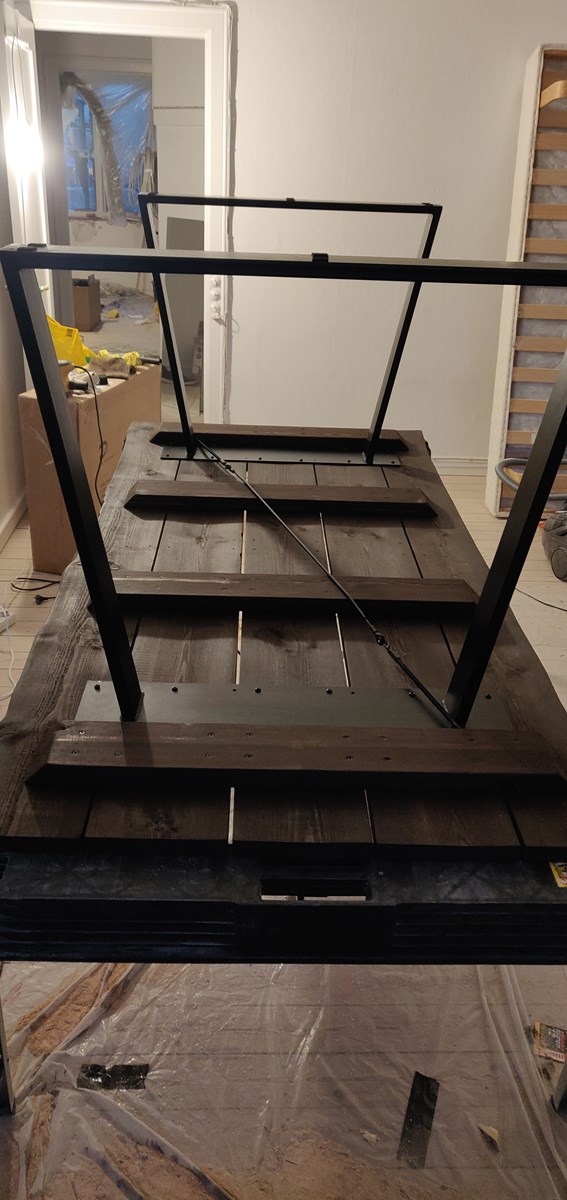

Halløjsa,
Tænkte jeg lige ville komme med en opdatering.
Jeg fik brugt Johnnys løsning med 2 gevindstænger og en stålwire. Løsningen gav en betydling forbedring, ikke en perfekt løsning, men det fik alle 4 hjørner til at stå naturligt på gulvet. Bordet vrider stadig, hvilket kan mærkes når man løfter bordet. Det føles som om bordets centermasse er mere ud til siden, end i midten.
Har sat nogle kraftigere afstiver på, men de har ikke gjort nogle nævneværdig forskel på at bordet vippede.
Der er stadig lidt arbejde tilbage i bordet, skal slebes så det bliver helt glat og så olie på toppen. Men endnu en gang tak til Johnny for hjælpen, og tak til jer andre for input.
