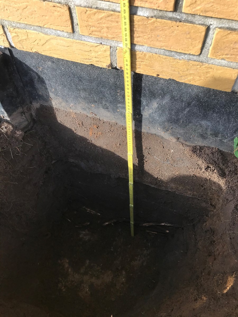

Start med at grave et hul i plænen på den høje side af huset op ad sokken, og se hvor højt vandet i hullet står.

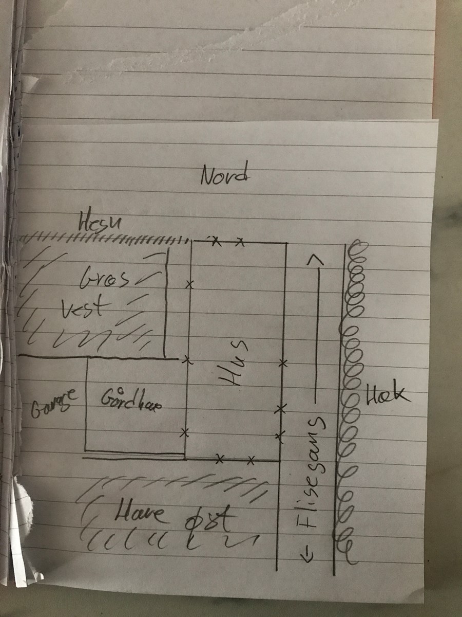

Fra vest er der 2 ventilationsriste, som er placeret i højre side af soklen. Der er ikke noget i den anden side. De har også nogle kasser på, da de er i niveau med terræn. Tænker det indskrænker luft meget.
I alt er der 10 riste rundt om et længehus på 138 m2 - 3 hver langside og 2 i hver ende.

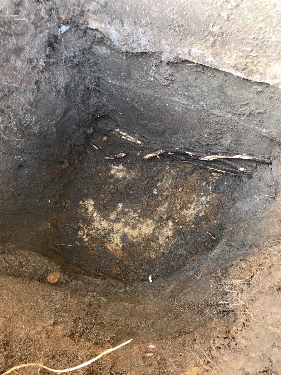

Jeg har gravet godt 90 cm ned, og jeg er kommet til noget sand nu. Der pipler ikke noget vand frem.
Godt job! Det ligner så mangelfuld ventilation, kombineret selvfølgelig, med den utrolig megen fugtig luft som sådan I vejret. Det lyder, på din beskrivelse, som om der ikke bliver skiftet luft nok ud. Enten pga for då riste eller der er “læ” omkring huset.
Ja det virker til at være et problem skabt af manglende ventilation.

Der hvor der er kryds er en udluftningsrist
Der er meget "læ" på den vestlige side og den østlige, hvor huset har sine lange sider.
