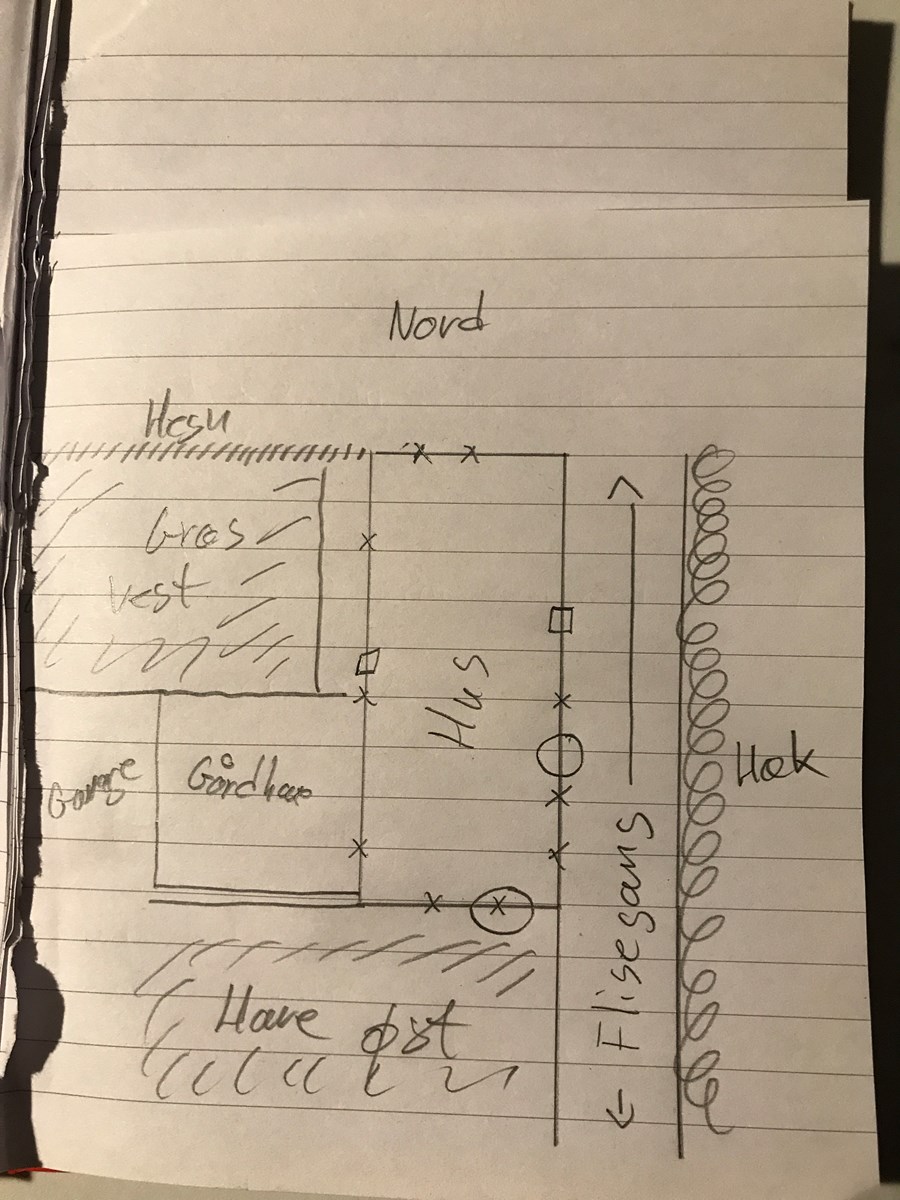

Jeg tænker jeg må ud og leje en kerneboremaskine eller lignende, og så ellers bare igang.
Der hvor der er cirkler er det slemmest i kælderen. Der hvor der er firkanter er der nedløbsrør. ​
