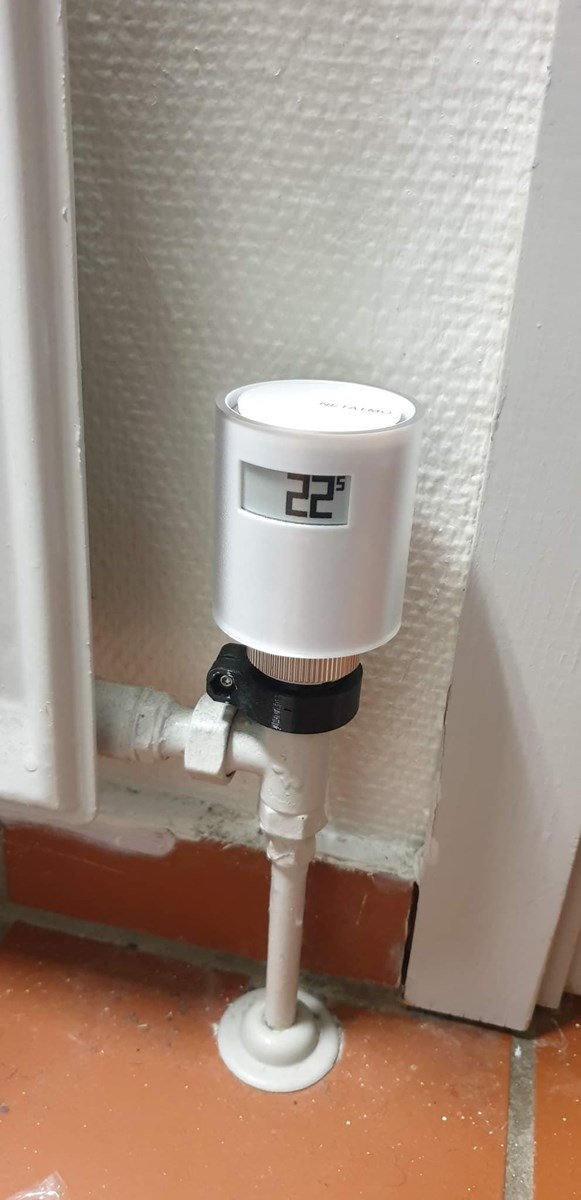

Jeg har lavet en adaptor hvor du kan sætte en Netatmo termostat på en FJVR retur ventil :)
Virker den også til Danfoss Ally?
Ved du størrelsen på gevindet, eller er der adapterer med i pakken?
