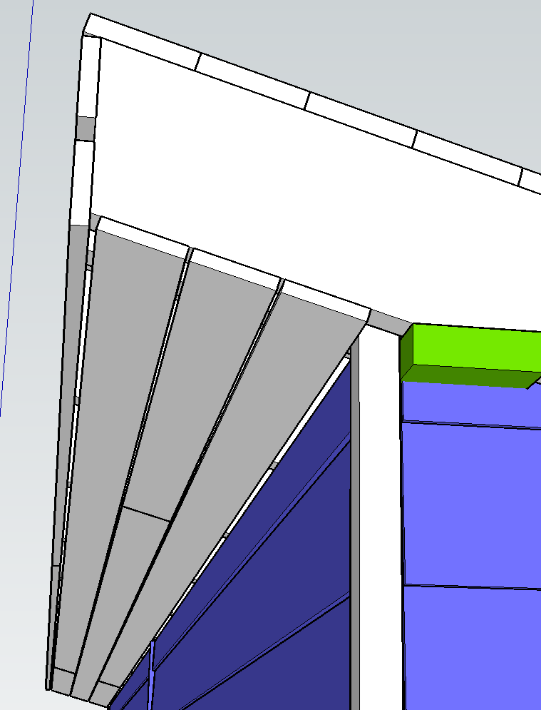

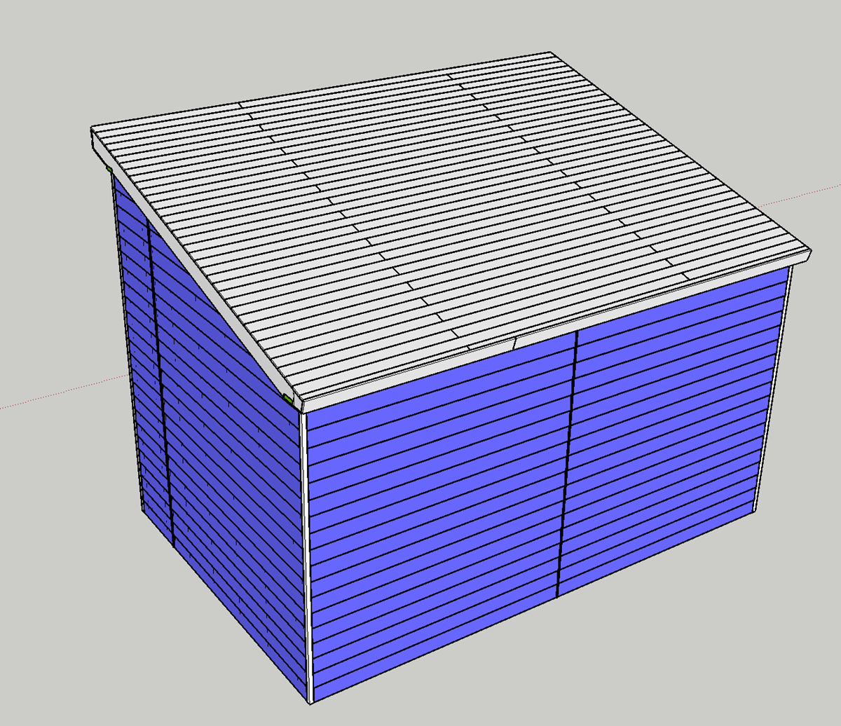

Spg vedr lægning af tagbrædder m/endenot og ventilation af tag
Brædderne fåes i længden 4.5mtr og er med endenot 23,5x113mm
Spær afstand er 60cc.
Er fordelingen fornuftig nok her? der noget med en ru og glat side? men da der er not så kan de vel kun vendes en måde? tænker den glatte side nedad.
Hvad fugtighed må brædderne have før de må monteres?

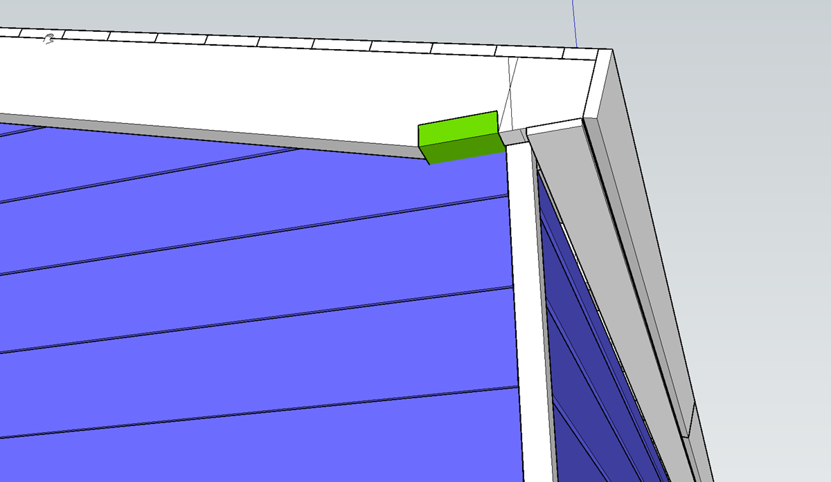

Er dette nok ventilation til taget? der kommer 150mm i og så der 5cm luftspalte? eller kan jeg tilføje mere isolering og gøre spalten mindre?
Foran - mellemrum 5mm
Bag er der ikke så meget udhæng men der er også 5mm + ca 9mm inde bed beklædning.
16 svar
Når der er ende not er det ikke nødvendigt at samle over spær, man må godt lave flyverstød. Så kører man fortløbende på den måde at man starter med den afsavede stump. Stødene skal ikke være ud for hinanden, så det kan blive nødvendigt at afskær fra 1. række bruges i 3 række osv.
man sagde før i tiden 1 cm luft hele vejen langs en husside, men det er øget lidt. Men nu er dette jo ikke et beboelses hus så jeg vil mene du har nok udluftning
foran er er 5 spalter af 5mm så der opfylder den vel 1cm luft og bag har den 5+7mm så der er også ok luftmængde.

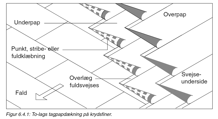

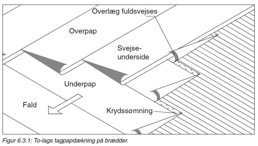

Skal planlægge tagpap....er mono--løsninger ligeså gode som to-pap løsningen eller hvordan står det til idag?
Har 15,9 gr fald på taget.
Hvis man benytter et lags løsning er det så på tværs eller langs af fald retningen?
2-lag løsning?
underpap ligges det på tværs eller langs af fald retningen og overpap ligger det så i samme retningen eller drejer man det 90gr?
Prøvede at google mig til nogle anvisninger men fandt ikke noget??
fand denne i https://docplayer.dk/40202948-Udfoerelse-tagpapbranchens-oplysningsraad.html
Er der noget med at tagpappen skal overholder en hvis standard? tænkte nemlig at købe det i tyskland hvis det prismæssigt kan betale sig fandt en gammel tråd herinde hvor det kostede 25kr pr m2 eller noget...nogle der har erfaring med at købe tyskland?
Hvordan kan det være at det er anderledes når det krydsfiner?
Når du har omkring 16 grader hældning er det nogenlunde lige meget hvilken vej tagpap vender. Ved meget lille fald skal det vende i retning ned imod faldet ellers vil der danne sig en lille vandpyt bag hver samling.

Normalt skal der være 15mm luftspalte ved tagfod og 10mm ved kip, arealet skal fordobles, hvis der ilægges insektnet.  Der skal minimum være 45mm luftspalte mellem tagbrædder og isolering, så din løsning med 150mm isolering og 50mm luft er fin.
