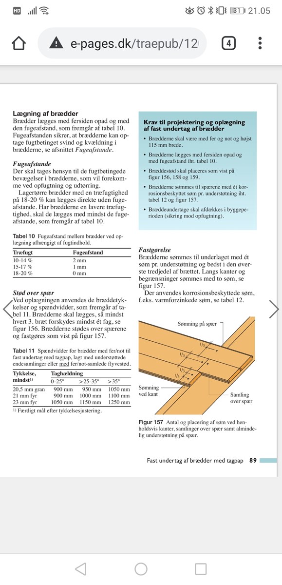

Korrekt. Brædderne skrues eller sømmen 1/3 del inde, tætteste på fer.

 Nej det er træbøgerne fra træinformation - de skal købes.

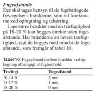

når ok har lige målt fugtigheden i mine tagbrædder de ligger på 6-8% så det bare 2mm afstand i samlingerne? gælder det også når det når to brædder støddes op imod hianden?
Jeg fortsætter den her for mange sikkert ganske informative tråd.
Fer og not skal altså ikke altid presses helt sammen, og man følger denne tabel.
