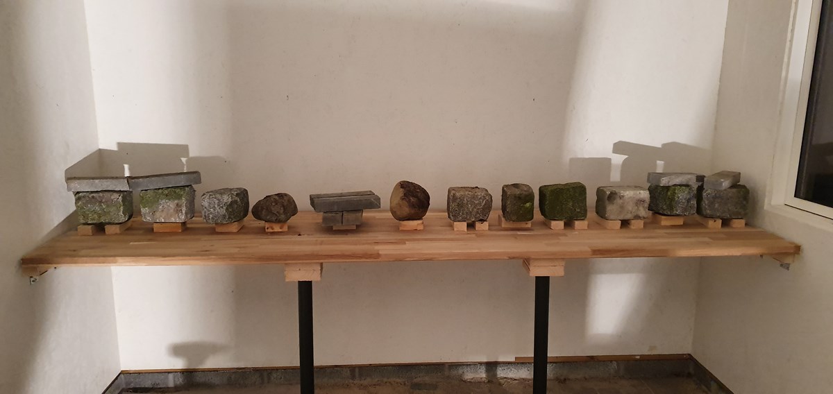

Okay - jeg har også kun nævnt det 2 - 3 gange at den konkave side skal vende op
ja jeg bed ikke mærke i forklaringen, jeg læste kun den første besked, sådan er det, men det må stå til imorgen, jeg kan ikke nå det i aften. :(
så fik jeg vendt den.  det tog nu kun 10 min. vægt er placeret centralt på det konveks sted. der er vel knap 200 kg ligeligt fordelt er det  mon for meget?

 Det kan ikke presse den ned af sig selv, den har næppe rykket sig mere end 1 mm eller 2, men det skal jo bare hjælpe den på vej. jeg håber fugten udligner sig så den kommer sig på et par uger :)
Nu tænkte jeg også mere hvis man tvang den ned på plads med nogle skruetvinger så kunne stålet holde den lige. Det er allerede nævnt at det er et spinkelt håb om den kan rettes ud når den allerede har slået sig - mine erfaringer i den retning er ikke gode.

Det er noget fikumdik at forsøge med kombinationen jern/træ, og hold skruetvinger langt væk fra egetræ der skal rettes. Jeg har sagt det før - du risikerer at ridser udvikler sig til revner, da risikoen er den samme.
Gør som jeg har anbefalet og lad tiden/vægten gøre arbejdet. Det ser helt rigtig ud hvad du har vist på det sidste billede.
Pladen har allerede rettet sig et par millimeter, så lad bare de 200 kg. sidde hvor de er. Når pladen er ved at være rettet, kan du altid fjerne kalvdelen af vægten og se tiden an.
Undersøg undervejs at pladens ydre hjørne stadig er i kontakt med underlaget for at sikre at pladen ikke ubemærket kaster sig ukontrolleret.
Hold tråden åben og send flere billeder (gerne nærbilleder) så jeg kan se hvordan pladen retter sig. Så tager vi den der fra.

 Tjaa vi får se om det lykkes, indtil videre holder jeg øje med den hver dag, så kan jeg se om der sker fremskridt.
Hvis intet sker er næste skridt at jeg langsomt sænker fugten og hæver varmen i lokalet over et par uger, og hvis det heller ikke virker, så kan det godt være jeg vil tvinge den ned og skrue den fast og håbe på den holder, og det er sidste skridt før jeg køber en ny...
