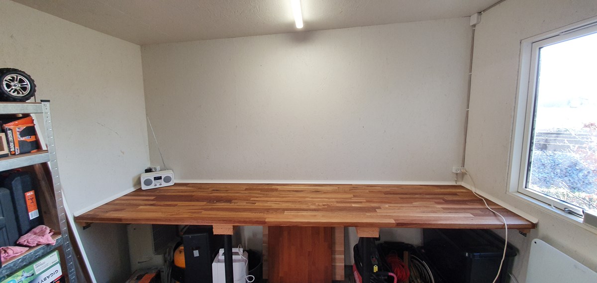

Kan jeg redde en bordplade der buer?
ja for lidt over 1 måned siden købte jeg en bordplade til mit værksted, en egetræsplade i målene 40x800x4000, dog skåret af til ca 3200 i længden, den skulle så monteres kort tid efter, men noget andet trak lidt ud, også besluttede min kone af føde vores søn 1 måned før tid.
Nu fik jeg så endelig en smule tid igen,bordpladen har stået i  det uopvarmet værksted siden, og da jeg ser på den kan jeg godt se pladen buer lidt, fugt måske? den buer ikke i længden, kun i bredden, og der er vel ca 5-10 mm forskel fra kant til midten, er der nogen måde man kan redde den? eller skal jeg bare skære den i stykker og kører den på genbrugen, det er bare surt når den kostede 1600 kr.. og var mildest talt pisse tung at få bakset på trailen og bagefter ned i værkstedet.

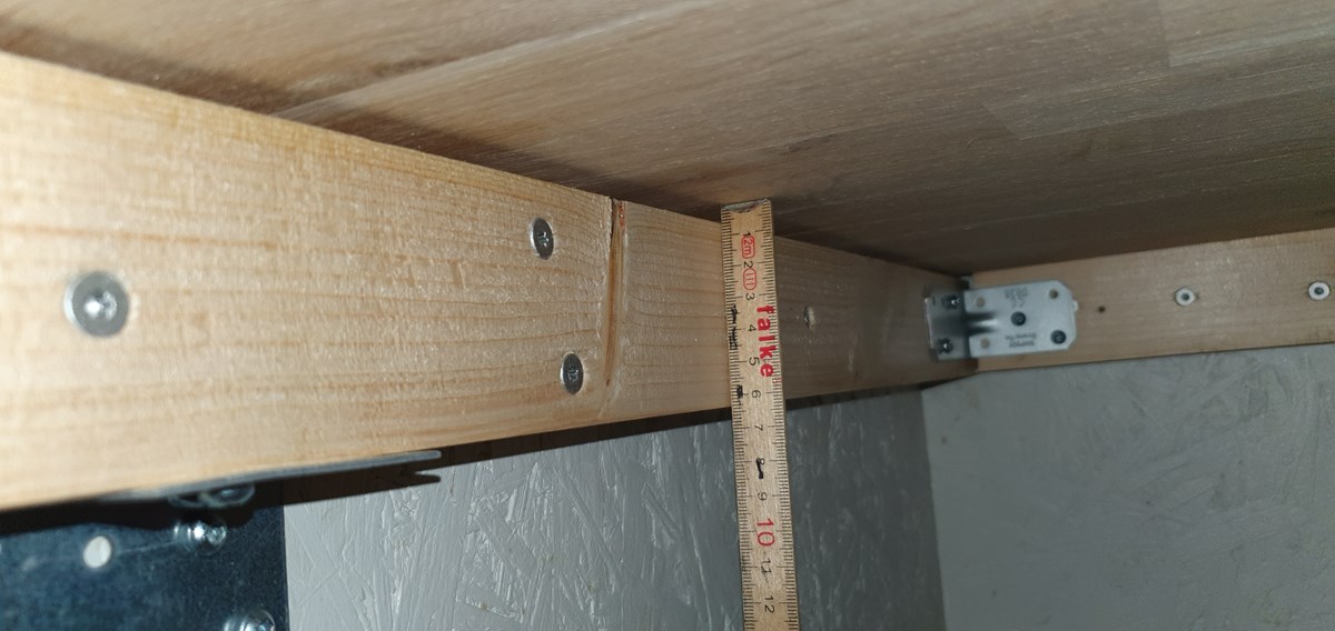

synes alle allerede det har givet noget.  nu er bulen nede på 3-5 mm i enderne.
Det ser fint ud - du er på rette vej.
Du skal ikke foretage dig yderligere - ingen bevist ændring af fugt/temperatur, og ingen olie - pladen skal stille og rolig have tid til at rette sig, så sid på hænderne så længe.
Hold øje med at pladens hjørner stadig er i kontakt med det faste underlag så du kan gribe ind i tide hvis pladen begynder at kaste sig.
