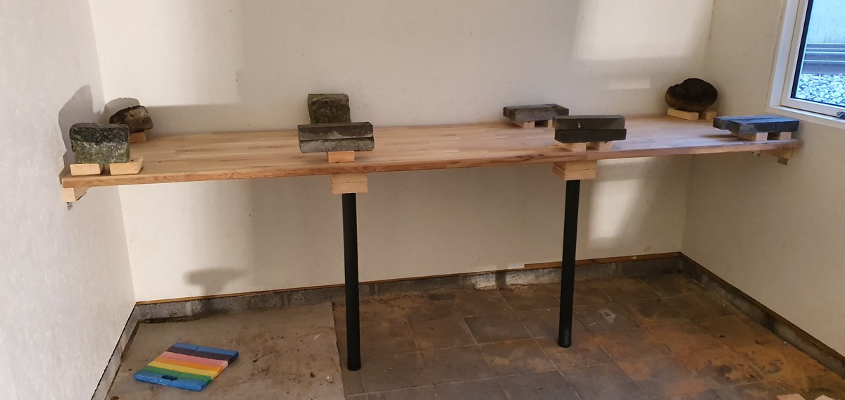

Okay, jeg prøver at ligge den med siderne der peger op, så skal jeg finde noget tungt at ligge på den, men hvad er tungt, nogen fliser? og hvor mange kg?
jeg har rigeligt tålmodighed(dog ikke evigt) men den må godt få et par uger til at komme sig hvis det kræves..
En flise eller to er udmærket, hvor den samlede vægt på 15 - 20 kg. er passende til stavlimede bordplader af eg med en tykkelse på 40 mm. Læg lister under så fliserne ikke hviler direkte på bordpladen.
Ved samme lejlighed bør du forsegle enderne med lim, maling eller voks for at få en ens tørring - brug hvad du har stående på hylderne, men brug ikke tyndtflydende midler der trænger ind i endetræet.
Rantzau skrev den 15-01-2020 06:29:51
 en flise eller 2 pr meter eller hvad, den er jo 3200 lang, og det er vel hele vejen der skal lidt vægt på?, og i begge sider
så er den lagt op og lagt lidt sten på. nu får den lov at stå
Du har vendt pladen forkert så vægten hviler på den konkave side.
Vend pladen så den konvekse side vender op. Derved sikre du dig at pladen stadig er plan efterhånden som den retter sig.
Underlaget og pladens ydermål skal være i kontakt for at sikre pladen ikke kaster sig yderligere.
Koncentrer vægten på midten så opretningen maksimeres.
hmm så da jeg tidligere i tråden spurgte om jeg skulle ligge dem med buen op. skrev du nej det kan du ikke. først nu indser jeg at du svarede på noget andet.  jamen okay. det tog mig også kun 2 timer at få lagt den op. :(
