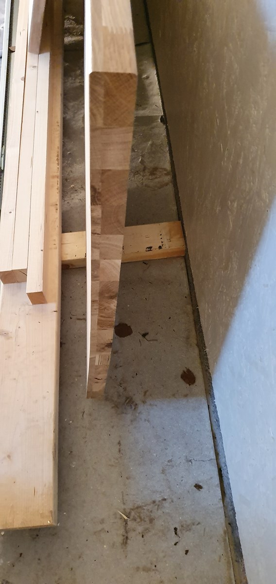

Takker for alle rådene, den har stået op hele tiden, dog med luft ind til væggen.
Men jeg vil så bygge det færdigt den skal ligge på, også ligge den der løst, så sætter jeg affugter og radiator ind og venter, skal den ligge med krumingen op på midten eller i kanterne?
Den kommer til at ligge på en lægte der er skruet fast i den ene væg, og en lægte i den anden væg, samt hele bagvæg, også 2 lægter mere undervejs fra bagvæg ud til et ben. så der er ca 100 cm mellem lægter, og fuld luft nedeunder og oven over.
Hvad skal jeg sætte affugter på, er det 40, 50% eller hvad? og hvad med temperatur, der er vel næppe brug for 20 grader derude, og det kan den lille radiator nok heller ikke klare, men 10-15 grader er vel også nok?

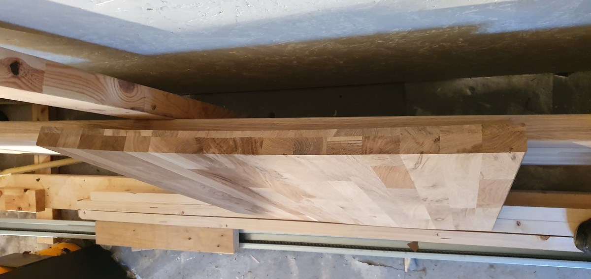

jeg kan lige tilføje et par billeder.
det er den fulde plade. den viser ca 7 mm på midten i forhold til kanterne.
det er det stykke der er skåret af det bukker lidt over10 mm
