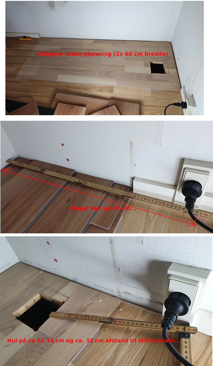

Jeg har taget et par billeder - se venligst enten via link her: https://ibb.co/8c6W0tL - eller jeg prøver også at vedhæfte til forummet... Umiddelbart tænker jeg at jeg skal bestille en elektriker... Jeg har kigget vha spejl ned gennem hulvet og der er en gulv-bærende klods til højre for stik-kontakten + jeg vil helst ikke have smadret mit gulv mere. Men det er vel muligt at flytte stik-kontakten til venstre, er det ikke?
En elektriker behøves vel ikke at ødelægge gulvet mere, for at flytte den - nu der så tilfældigvist er et hul i forvejen (til at få fat i ledningerne nedenunder)?
Er der noget jeg kan gøre for at hjælpe elektrikeren eller er det fint nok? Og hvorfor har håndværkere åbenbart lavet hul i gulvet under det tidligere skab? En nødløsning er vel at blænde stik-kontakten helt, men jeg vil nok godt have den - så kan jeg så have strøm inde i skabet (måske f.eks. noget LED-lys indvendigt)...

På det første billede er dybden = bredden = den korte led = de ca. 68 cm. Længden er ikke et problem, fordi stik-kontakten er på "dybde/bredde"-væggen (men længden bliver godt 2,5 meter). Hvis jeg har forstået din beskrivelse af tilsætningsstykke korrekt, så er det noget du/i har lavet i bunden af skabet - men hos mig er stik-kontakten lige der hvor skydedørene skal køre og skabet er specialtilpasset på mål så det kan heller ikke rykkes i længderetningen (pga en anden stik-kontakt som er lige udenfor der hvor det nye skab slutter i længderetningen). Hvis man forsøgte at lave noget lige foran stik-kontakten, betyder det at døren op til væggen hvor stik-kontakten er, ikke kan lukke helt i - og det er jo absolut ikke hverken pænt eller funktionelt! Så jeg tror jeg bliver nødt til at flytte stik-kontakten - eller blænde/fjerne den helt (håber på at flytning er muligt og ikke for besværligt, se mere herunder).

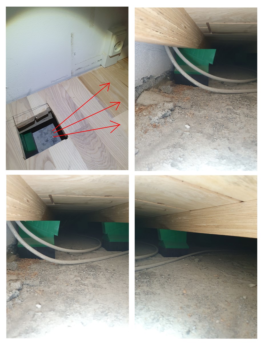

Det var et godt forslag med at vise billeder af hvordan det ser ud under gulvet - dumt jeg ikke tænkte over det før - se link https://ibb.co/r6FNwZt eller billeder her (pilene angiver kamera-retningen, 3 forskellige vinkler):
Såvidt jeg (vi kan vel alle se det?) kan se, ligger ledningerne HELDIGVIST "løst" ovenpå betonen. Så jeg tror umiddelbart det er muligt at flytte - men man skal føle sig lidt frem, heldigvist er der kun ca 30 cm fra hul til kontakt (se 1. billede, oprindelige indlæg)... Håber at få bekræftet at det er muligt, så jeg forstår den nye løsning. Jeg skal nemlig også have bestilt et stykke "gulv"-underlag eller gulv til at lægge ovenpå det gamle, da det er for besværligt at fixe det hul i gulvet og få det gjort pænt + måske slipper jeg så også for sætte nye fodpaneler op...
Som det også ses, er det umuligt at flytte stik-kontakten til højre, uden at save og ødelægge gulvet mere (pga de grønne sokler der bærer gulvet, der er en lige til højre for stikkontakten)... At flytte stikkontakten til venstre, tror jeg er muligt - er det også muligt for en elektriker uden at skære (ret meget) i gulvet og uden at bruge flere timer?

Det ser heldigvis let ud at flytte stikkontakt. Modsat din opfattelse er det faktisk let at flytte den til højre. Det er ligesom den vej kabler kommer fra og derfor kan de umiddelbart nå. Det er vel også der du umiddelbart får mest plads til skabet og bedst udnyttelse af stikkontakt.
Elektriker vil bore et par 12 -15 mm huller i gulvet inde ved væggen for at få kabler op. De huller dækkes af stikkontakt underlaget. Det skal naturligvis flyttes så langt at man er lige efter opklodsningen
Når han har adskilt kontakten binder han en ledningsstump fast i hver kabel og kabel + ledning kan så fiskes hen imod dit nuværende hul i gulvet. Så stoppes ligeledes et par stykker ledning ned i de nye huller. Disse ledninger fiskes ligeledes hen til dit hul i gulvet. Så er det bare at binde ledninger sammen og trække kablet op på den nye placering.
Du har jo pillet stump fodliste af til venstre for stikkontakt, så det du kan gøre er at fodliste saves pænt over og stykket tages af hvor stikkontakt kan placeres.
For mig at se, er kablerne lange nok til at den kan flyttes til begge sider. Og muligvis ligger kablerne bare i revnen mellem gulv og væg, så stikkontakten kan skubbes til siden, uden at afmontere ledningerne. Prøv evt. at tage et billede nedefra helt inde ved væggen, så du kan se hvordan ledningerne kommer ned.
Hvis det er tilfældet, så er det måske lige i overkanten at tilkalde en elektriker, da opgaven i så fald er at løste et par skruer, og skrue dem i igen når stikkontakten er flyttet.
Den/de grønne klodser "spærrer" ikke? Det ser umiddelbart syntes ud syntes jeg... Men der er endnu en stik-kontakt i det andet hjørne, altså på samme væg - men omkring 2 meter længere henne (dog ikke vist på billederne - og dog, den ene ledning som løber mest parallelt med væggen går jo nok op til denne stik-kontakt, altså en serieforbundet nr. 2 stikkontakt - den buer først ud fra væggen - og tilsidst kan man se ledningen begynder at bue ind igen mod væggen, det passer nøjagtigt med den næste stik-kontakts placering).
