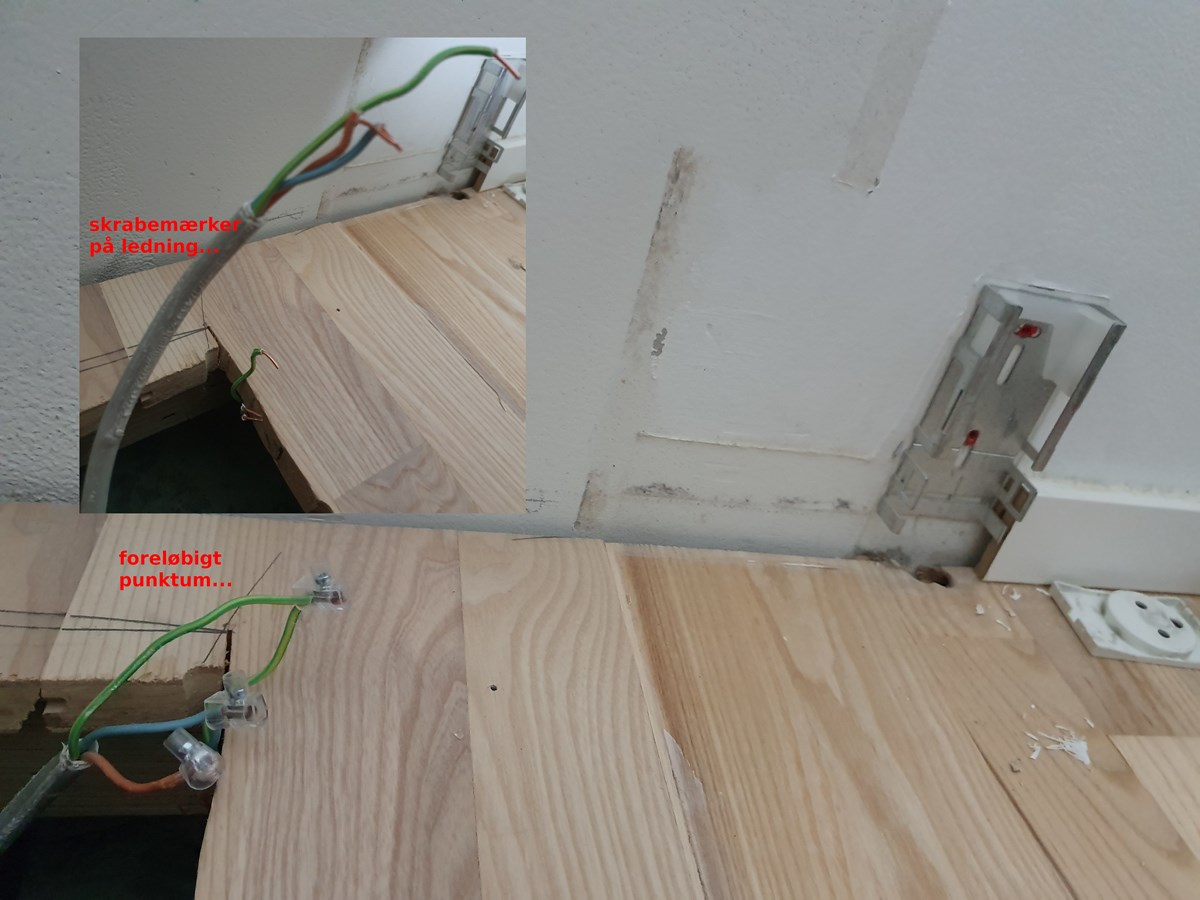

Jeg har taget et par billeder - se venligst enten via link her: https://ibb.co/8c6W0tL - eller jeg prøver også at vedhæfte til forummet... Umiddelbart tænker jeg at jeg skal bestille en elektriker... Jeg har kigget vha spejl ned gennem hulvet og der er en gulv-bærende klods til højre for stik-kontakten + jeg vil helst ikke have smadret mit gulv mere. Men det er vel muligt at flytte stik-kontakten til venstre, er det ikke?

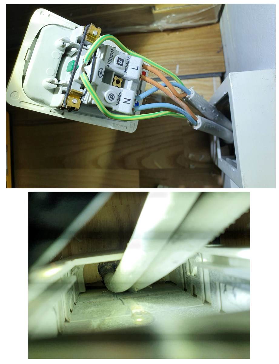

hmmm... Der er opstået et mindre problem - den grønne, røde - og den sidste knap - til at "udløse" og fjerne ledningerne ser ikke ud til at virke, se billede: https://ibb.co/5v6kdJC - eller her:
Såvidt jeg husker skal man trykke ned på den grønne knap for at fjerne jord-ledningen, så der er en fjeder der løsner sig. Det samme med knapperne til N og L (blå og røde knapper) - men knapperne sidder fuldstændigt løst og jeg har også prøvet at hive, men det virker ikke som om "udløseren" virker og kobberet sidder bare fast? Er stik-kontakten defekt? Gør jeg noget forkert?
Jeg er ikke vild med at skulle have fat i en elektriker allerede nu - vil helst "forberede" mest muligt og også male væggen og vide at projektet kan lade sig gøre med højst 1 elektriker-besøg (eller hvis jeg selv kan ordne det gør jeg nok også det)...
Er det en ny stik-kontakt i et byggemarked? Worst-case er at hive voldsomt eller klippe kobberet - men håber jeg overser eller gør noget galt... Men der er heller ingen "modstand" i de knapper, jeg mindes at det er ligesom at trykke på en fjeder - stik-kontakten virker umiddelbart defekt i mine øjne, kan det passe?
Her er min signatur...
Der skal trykkes ret godt i bund, og så skal ledninger hives ud samtidig. Det er faktisk lidt bøvlet men virker da som regel. Det ville være meget usandsynlig at alle 3 knapper fejler på den samme stikkontakt. Prøv at holde stikkontakt ind imod væg eller lignende for modhold.
 Mange tak - jeg har vist dummet mig en smule og hevet voldsomt meget, men det lykkes tilsidst. Da jeg fik ledningerne ud, kunne jeg se at det er lettere at trykke den ene ende helt i bund end den anden. Jeg er ikke helt så stolt af det her, måske burde jeg fjerne noget isolering og ikke genbruge det blottede kobber. Der er en god og en dårlig ting ved det her - billede-link: https://ibb.co/SXY8190 og billede:
Den gode nyhed: Jeg kan nu gøre klar til - og begynde at male. Den dårlige nyhed: Den ene ledning er kun lige nøjagtig lang nok til at kunne komme op af det ca. 12x12 cm store hul.
Jeg kan simpelthen ikke umiddelbart se hvordan jeg skal kunne flytte stik-kontakten længere til højre uden at pille gulvet op - hvilket jeg selvfølgeligt ikke vil. Og den ene ledning er for kort til at flytte kontakten længere til venstre (jeg tror nok den korte ledning kommer fra stik-kontakten til højre for den som er vist herover, altså på den samme væg).
Spørgsmål 1: Så er det vel heromkring man bør bestille en elektriker? Eller kan jeg forberede mere selv?
Spørgsmål 2: Vil en elektriker nøjes med at forlænge den eksisterende ledning eller vil han trække et nyt længere kabel (vistnok fra stik-kontakten til højre) og så afmontere stik-kontakten til højre for den som jeg har vist og få en ny ned gennem det lille hul man også kan se på nogen af de billeder jeg har postet, men for stikkontakten til højre? Eller noget andet?
Forhåbentligt er det en billig og hurtig omgang - han må bare virkeligt ikke miste en ledning under gulvet! :-)

Under gulvet kan jeg se 2 ledninger til den stikkontakt jeg nu har åbnet: En går mod højre - der er intet udover en ydervæg og en stik-kontakt. Den anden ledning går bagud og lidt til venstre, hen imod døren i værelset og her er en stikkontakt ved siden af. Jeg tror at stikkontakterne er serieforbundne og så må det være til at samle ledningerne og føre en ny ned  og dermed forlænge ledningen der er for kort. Jeg gætter på at alle 4 stik-kontakter i rummet er serie-forbundne - kan det passe? Det er et soveværelse og jeg glemte at samle de 2 ledninger (N, L og J) oprindeligt og tændte for strømmen og kunne se at jeg ikke havde strøm til køleskabet. Så soveværelset og køleskabets kontakter - de er sikkert alle serieforbundne, på den sikring, korrekt?
Hvis jeg vil forberede mig lidt, så tror jeg at jeg skal åbne stik-kontakten til højre (ikke vist på billederne, den hvor ledningen er for kort, til den nye position) og så når elektrikeren kommer håber jeg det hele er til at gå til og hurtigt overstået. Måske bør jeg også på forhånd bore hul i væggen til den nye stikkontakts placering og sætte stikkontakt-metallet fast i væggen, så jeg ikke betaler 500 kr/timen for noget jeg selv kunne? Men så skal der selvfølgeligt helst ikke opstå uforudsete problemer...
