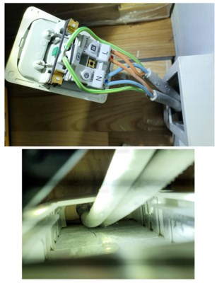

Halløjsa, jeg har købt en ny skydedørs-garderobe fra Bauhaus og det er nu stort set leveret, men jeg kan se at jeg mangler noget afstand pga stik-kontakten! DAMN! Sagen er at det var ret svært at måle forinden, fordi der tidligere stod et skab som først skulle fjernes, før jeg kan se det nøjagtige mål. Men udover at der mangler vist ca 1 cm før stik-kontakten er "indenfor" garderobeskabet (ihvertfald ydergavlens bredde), har jeg nok også glemt at det er nok lige deromkring skydedørene skal køre...
Situationen er at ydergavlen (modsat stik-kontakten er 68 cm bred. Og jeg tror nok (skal checkes) at indenfor denne bredde kører skydedørene og der er 2 "spor" som fylder ca 8,5 cm. Hvis de 8,5 cm er "udenfor" gavlen (68 cm bredde), så går det måske næsten, ved at flytte det hele 1-1,5 cm længere ud fra bagvæggen. Men sådan tror jeg desværre ikke det er - jeg tror nærmere stik-kontakten skal flyttes ca. 15 cm til venstre så dørene glider indenfor totalbredden på 68 cm (jeg tror det er en totalbredde, jeg skal checke det).
Jeg har taget et par billeder - se venligst enten via link her: https://ibb.co/8c6W0tL - eller jeg prøver også at vedhæfte til forummet... Umiddelbart tænker jeg at jeg skal bestille en elektriker... Jeg har kigget vha spejl ned gennem hulvet og der er en gulv-bærende klods til højre for stik-kontakten + jeg vil helst ikke have smadret mit gulv mere. Men det er vel muligt at flytte stik-kontakten til venstre, er det ikke?
En elektriker behøves vel ikke at ødelægge gulvet mere, for at flytte den - nu der så tilfældigvist er et hul i forvejen (til at få fat i ledningerne nedenunder)?
Er der noget jeg kan gøre for at hjælpe elektrikeren eller er det fint nok? Og hvorfor har håndværkere åbenbart lavet hul i gulvet under det tidligere skab? En nødløsning er vel at blænde stik-kontakten helt, men jeg vil nok godt have den - så kan jeg så have strøm inde i skabet (måske f.eks. noget LED-lys indvendigt)...

Mon ikke du skulle ringe til en elektriker, og få ham til at løse dit problem. Du sparer ikke noget særligt ved at forberede fastgørelsen af underlaget. Det tager elektrikeren få minutter at gøre stikkontakten fast, og han vil sikkert bare skifte det kabel, der er for kort. Dine stikkontakter er parallelforbundne, så når du bryder forbindelsen et sted, virker det efterfølgende ikke.
Måske er der bare mig, men det ser da unægtelig ud til at der er rigelig med kabel til at flytte kontakten 1 cm.

Den skal flyttes mere end 1 cm.

Og så lige for at gøre din forvirring total. Alle stikkontakter i dit hus er parallel forbundne, men kabler kører rundt fra den ene til den næste i en serie
jenshøj skrev den 17-01-2020 11:59:51
Du kan tænke det som at strømmen kommer ind gennem det ene kabel, og går videre gennem det næste. Hvis du afbryder forbindelsen, så kommer der ikke noget strøm til det som sidder efter det næste kabel.
Ja, ok, det svarer til at fjerne ledningen 2-3 og 6-7 her: https://www.allaboutcircuits.com/textbook/direct-current/chpt-5/simple-parallel-circuits/ det giver ok mening... Well, jeg må få malet og finde en lokal elektriker på mandag eller deromkring... Mange tak for hjælpen, resten er vist lige til at overskue, det lyder som piece of cake for elektrikeren at trække det nye kabel og forlænge den for korte ledning, det håber jeg ihvertfald, tak for nu :-)

@S. Fabrin: Jo/ja, enig, jeg får fat i en elektriker herfra. Det var mere i starten at jeg var meget forvirret over hvad der kunne/kan lade sig gøre... Desuden er det bedst at have tid til at gennemtænke løsningen og undgå at elektrikeren skal bruge for mange timer på banalt arbejde jeg selv kunne har gjort. Nu ved jeg at der kun er brug for 1 elektriker-besøg, fordi jeg er forberedt og har undersøgt sagen på forhånd... Det er jeg glad for.
@Jens J: Titlen er lidt forkert og jeg kan ikke rigtigt ændre den. Det jeg mente med titlen og de 1 cm var at ydersiden (til højre) af stik-kontakten er ca. 68 cm fra væggen. Hvis nu venstre yderside af stik-kontakten var ca. 69 cm fra væggen, ville jeg have plads til skydedørsgarderoben. Men flytningen er uanset hvad mere end 1 cm og jeg har undervejs opdaget at det er utroligt besværligt - måske umuligt at flytte stikkontakten længere til højre (pga en klods under gulvet der spærrer). Men det er også helt fint at få stik-kontakten til venstre, ind i det kommende skab. Så ligger der ikke ledninger og flyder henover gulvet, hvis jeg f.eks. har en lille højttaler eller anden små-elektronik i skabet, evt. LED-lys og den slags får jeg nok....
Jeg skal flytte stik-kontakten absolut mindst 10 cm til venstre, for at komme forbi de 2 "spor" til skydedørsgarderoben. Men nok helst ca.15- 20 cm... Jeg kan ikke umiddelbart se hvordan jeg ændrer titlen, men det går nok at den er lidt misvisende nu mht. den 1 cm (jeg blev klogere undervejs, bl.a. efter at have kigget under gulvet).

Jeg vil få fat i en elektriker og håber at resten er piece of cake (det med at forlænge den for korte ledning og flytte stikkontakten tilbage på en ny plads ca. 15-20 cm til venstre for den tidligere placering)...
