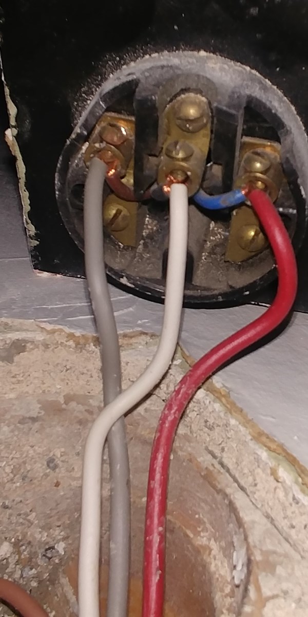

Her så bagsiden af dæmperudtaget. Hvilke ledninger skal forbindes?
kgram
Jeg går ud fra, at den røde er den samme, der ender i M1 i loftsudtaget. Er den hvide så fasen, der er forbundet med den røde med den korte blå? Men igen: hvilke to skal jeg sætte sammen?
kgram
Når jeg forstørrer fotoet, kan jeg se, at den hvide og den grå også er forbundet af en kort brun, så nu er jeg nok lige lidt mere forvirret!
kgram
Hvis hvid er fase, som det vel ofte var tilfældet tidligere, grå er nul, og rød er forbundet med M1 i loftsudtaget, burde det vel være nok at fjerne den korte brune mellem hvid og grå??
kgram
Hvordan ser dæmperen ud på bagsiden.
