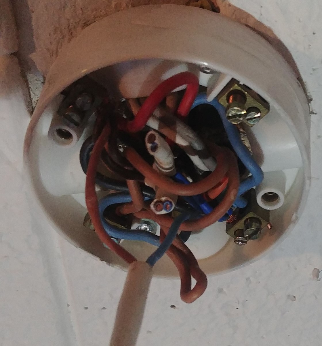

Jeg har hængt en ny lampe op i et traditionelt loftudtag med fire skrueterminaler: jord (bruges ikke), 0 (blå), fase (brun) og M1 (rød).
Før hang der en anden lampe, og nu har jeg så skiftet ledning og lampe og sat blå til blå (altså 0) og brun fra lampen til rød/M1, som jeg antager er tændledning.Tidligere hang der to lamper, hvorfra der stadig hang nogle stumper ledning, som jeg tog af.
Problemet er, at der ikke var problemer med tænding og slukning af lampe før, men nu, hvor den nye lampe er monteret, tænder den ikke med ovennævnte opsætning. Ved forbinding til fase lyser den naturligvis hele tiden, men ved forbinding til M1/rød lyser den ikke.
Jeg har mao fulgt standardproceduren, men er kommet til at tænke på, om problemet kan skyldes, at lampestedet er forbundet til en drejelysdæmper? Hvordan kan det påvirke?

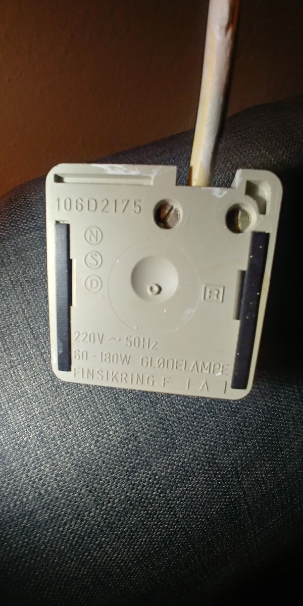

Dæmpers bagside - håber det var det, du mente?æmpers bagside - håber der er det, du mener?

Jeg forsøger at svare ... Her ses lampeudtaget, taget før jeg fjernede de to 'stumper' til andre lamper. det er ikke et godt billede, men da der ikke er lys i rummet, kan jeg ikke gøre bedre lige nu. Lysdæmperen hænger på væggen i samme rum, fra dit eget udtag, vist som adskilt i en tidligere besked. Jeg ved ikke, hvad du mener med, at du ikke tror at den brune ledning forbinder det jeg har taget billeder af - taler du om dæmperudtaget?

Der er tre billeder - det første er af indersiden af det udtag, hvor dæmperen hænger (det er det, jeg er i tvivl om i forhold til Fabrins råd om at forbinde ledningerne). Det andet er bagsiden af dæmperen, som Fabrin bad om billede af,og det tredje er af loftudtaget. Jeg forstår ikke helt, hvad du vil med et billede af dæmperen set forfra - det er en standard drejedæmper.

Lysdæmperen er den tilsluttede et udtag....?Den første billede ligner noget gammelt bakelit materiale, er det et udtag hvori lysdæmperen er monteret.
En lysdæmper sidder normalt i stedet for en afbryder og burde ikke være tilsluttede i et udtag...
Jeg sir det gerne igen flere billeder Vil hjælpe..
Imaster - kan desværre ikke tage flere billeder i dag, da jeg sidder i et tog på vej til møde ...
Men dæmperen hænger lidt uortodokst (men lavet af autoriseret elektriker) i ledning, der udgår fra udtag på væggen (derfor ser det på billedet ud som om, den ligger på noget stof). Den er mao ikke monteret direkte i udtaget, som man oftest ser det, og som vi har i fx køkkenet. Selve dæmperen er ikke skilt ad - det, du ser på fotoet med bakelitten, er udtaget, som er skruet ud af væggen og vender bagsiden udad, så man kan se, hvilke ledninger, der er monteret i den - det er dem, Fabrin anbefaler at jeg forbinder to af, så dæmperen sættes ud af spillet, da det sikkert er den, der er årsag til, at vi ikke har lys i lampen. Mit spørgsmål er derfor: hvilke to ledninger skal forbindes?
Som nævnt tidligere er der en rød ledning i loftsudtaget, der er forbundet til M1, og jeg har derfor sat den brune fra lampen til den, og blå til blå. Derfor går jeg ud fra, at den røde på¨fotoet fra vægudtaget er den samme, der går til loftudtaget. Den hvide kunne være fasen (jeg kender ikke denne type udtag), og den grå vel så nul.

Et billede af dæmperens tilslutninger på selve dæmperen, vil afsløre hvordan farverne i udtaget anvendes. Et billede af afbryderen bagfra vil også hjælpe.
