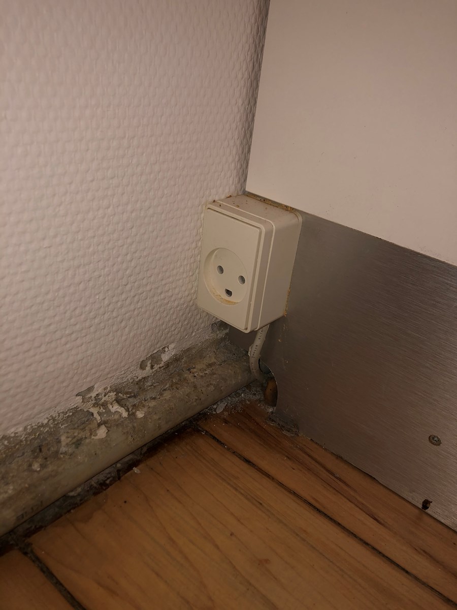

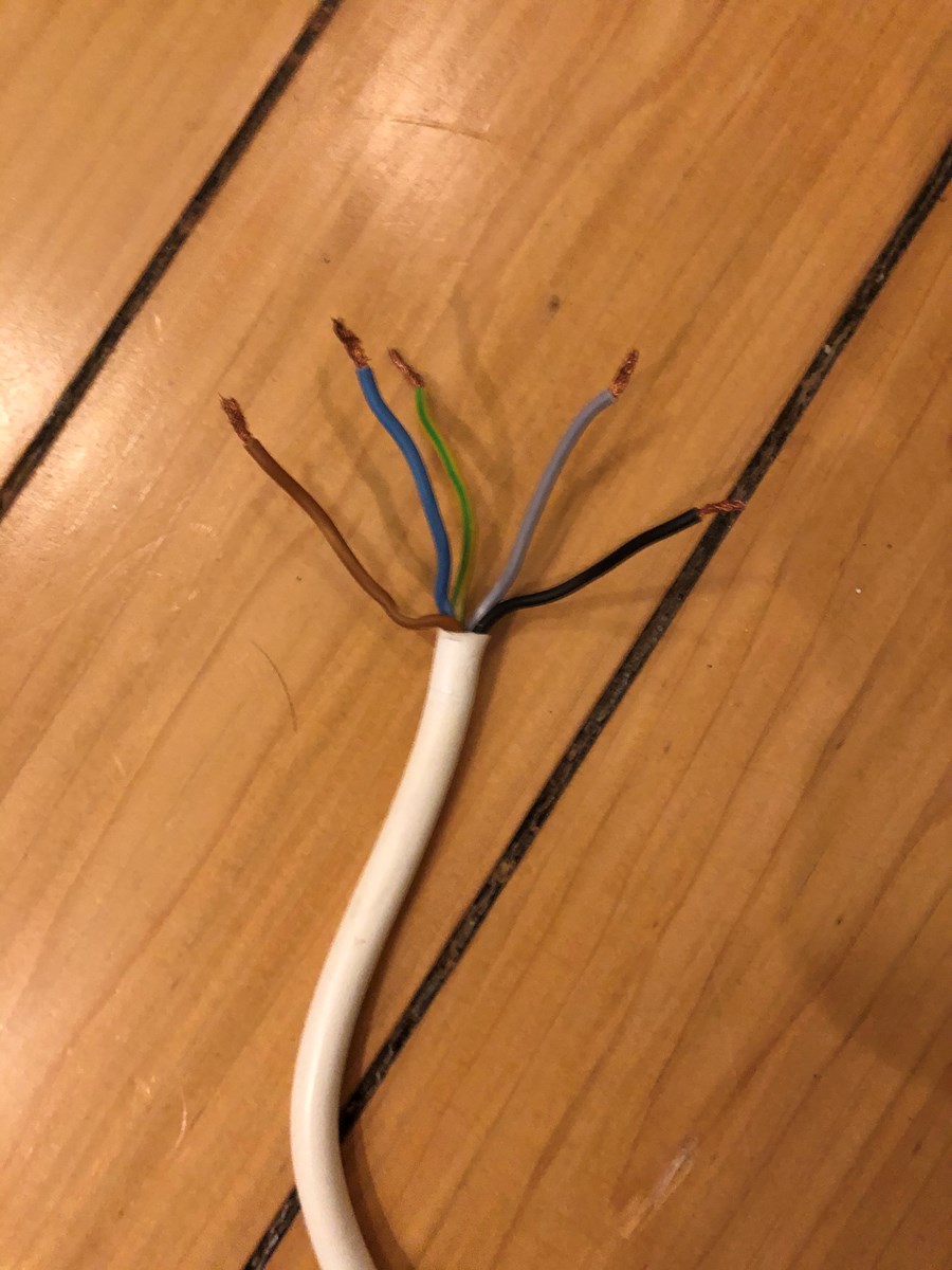

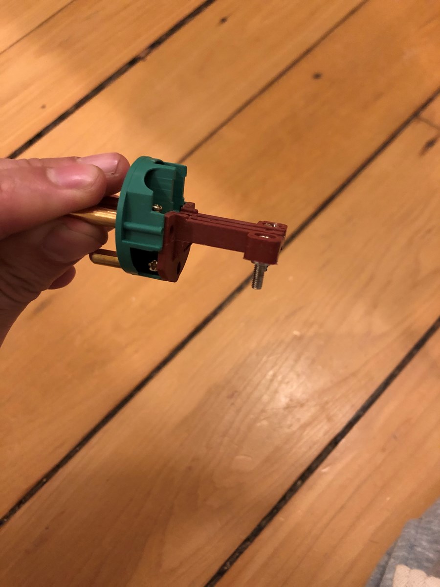

Hej Forum. Håber i kan hjælpe, jeg har lige købt et brugt komfur og skal til at montere det, dog er der ikke en stikprop for enden af ledning og jeg har købt et, men ved ikke helt hvilke farver der skal til hvad da det er flerpolet og om jeg overhovedet kan bruge en almindelig stikkontakt til denne ledning.              Se Billeder

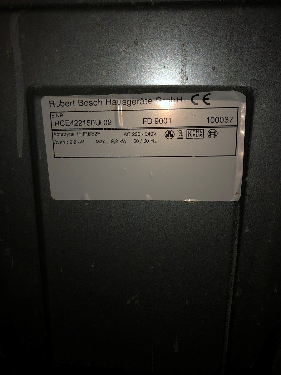

For at kunne svare på det skal vi have lidt flere oplysninger kan du evt tage et billede af komfurets mærkeplade evt. mærke og model nr. men du vilsandsynligvis ikke kune nøjes med et alm 230 stikkontakt da den max kan levere melle. 2300 og 3000 watt et alm komfur bruger snildt det dobbelte
Har der stået gas komfur før?
Er der en eldåse eller lignende ud over den viste stikkontakt?

Der må være et ledningsdiagram omkring hvor ledningen forlader komfuret. Dette skal vi kigge på.

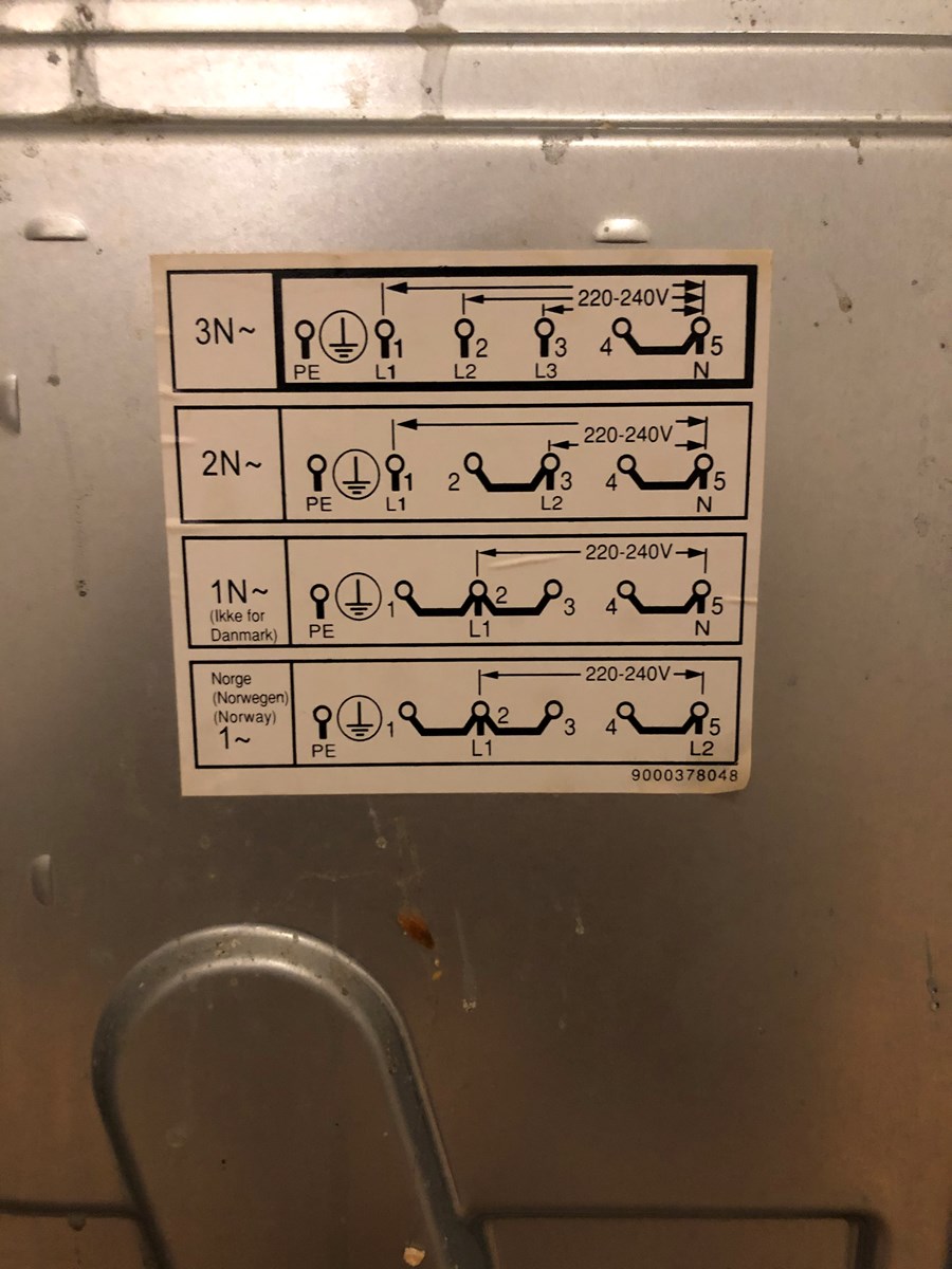

Som der står på pladen, afsnit 1N, kan den ikke køre på en almindelig stikkontakt i Danmark.
Du skal anskaffe et elkomfur med Gaskogeplader, det er hvad din installation kan bære.
I princippet kan du godt koble det til med kun en enkelt fase, men du vil springe sikringer når ovnen bruges i kombination med kogeplader, eller når flere kogeplader bruges i kombination med hinanden.
