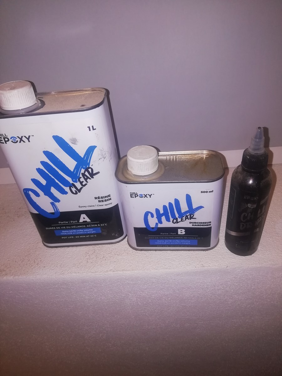

 Hej.
Jeg valgte at købe noget rigtig epoxy og fylde farve i under blandingen. Det blev rigtig godt ☺️

Nu ved jeg ikke hvilket fabrikat epoxy du brugte, men normalt kan man vælge forskellige hærdere, så man får meget længere hærdetid (så kræver det man har 18-20 gr)
Der findes også en væske man kan blande i, som skulle fjerne luftboblerne. Link af lufter
Men ellers hvis man banker let på bordet, eller bruger en vibratorpudser, vil det også fjerne luft.

 Jeg købte noget med lang hærdetid, hvilket gav minimalt med luftbobler. Boblerne prikkede jeg bare med en tynd spids nål, efter hånden som de kom.
