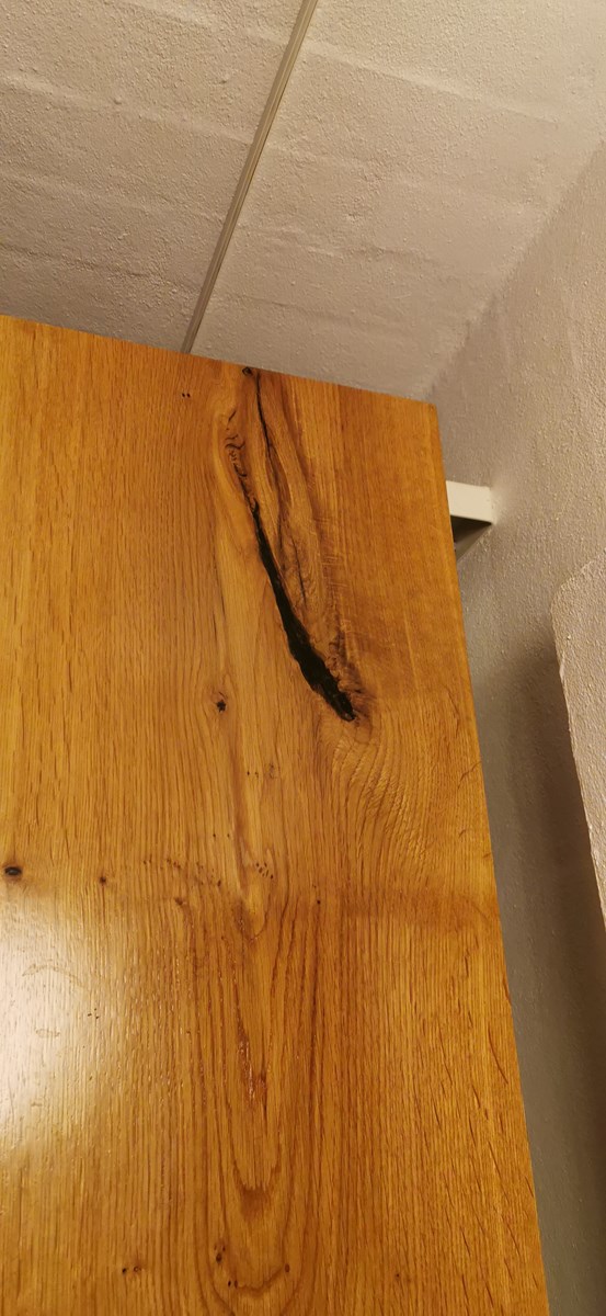

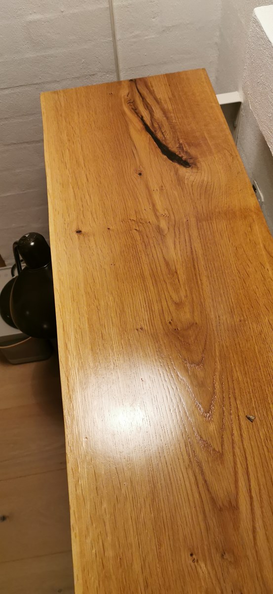

Epoxy? i revne i plankebord
Skal igang med at behandle mine planker til mit bord. Plankerne er ovntørret.
Nogen der har arbejdet med planker og kan anbefale fylde til revnerne, samt fremgangsmåden?
Mvh. Christian M

Bemærk at Christian M viser en svindrevne fra rodenden af planken. Det kan ikke umiddelbart sidestilles med fejl længere oppe i stammen uden faglig vurdering af fagfok - derfor anbefaler jeg altid at rådfører sig med rette ekspertice med opgaver hvor man er i tvivl.
Jeg er sparet for mange ærgelser ved at anvende summen af de råd jeg gennem årene har fået af de forskellige fagfolk. I Christians M's tilfælde er det oplagt at lytte til hvad møbelsnedkerer har af erfaringer med den slags svindrevner.
Også maskinsnedkerer kan berette om overraskelser ved spændinger i egetræ ved uhensigtsmæssig forarbejde, og dem har jeg mere tiltro til end professor Youtube.
