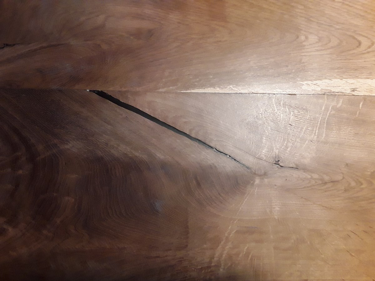

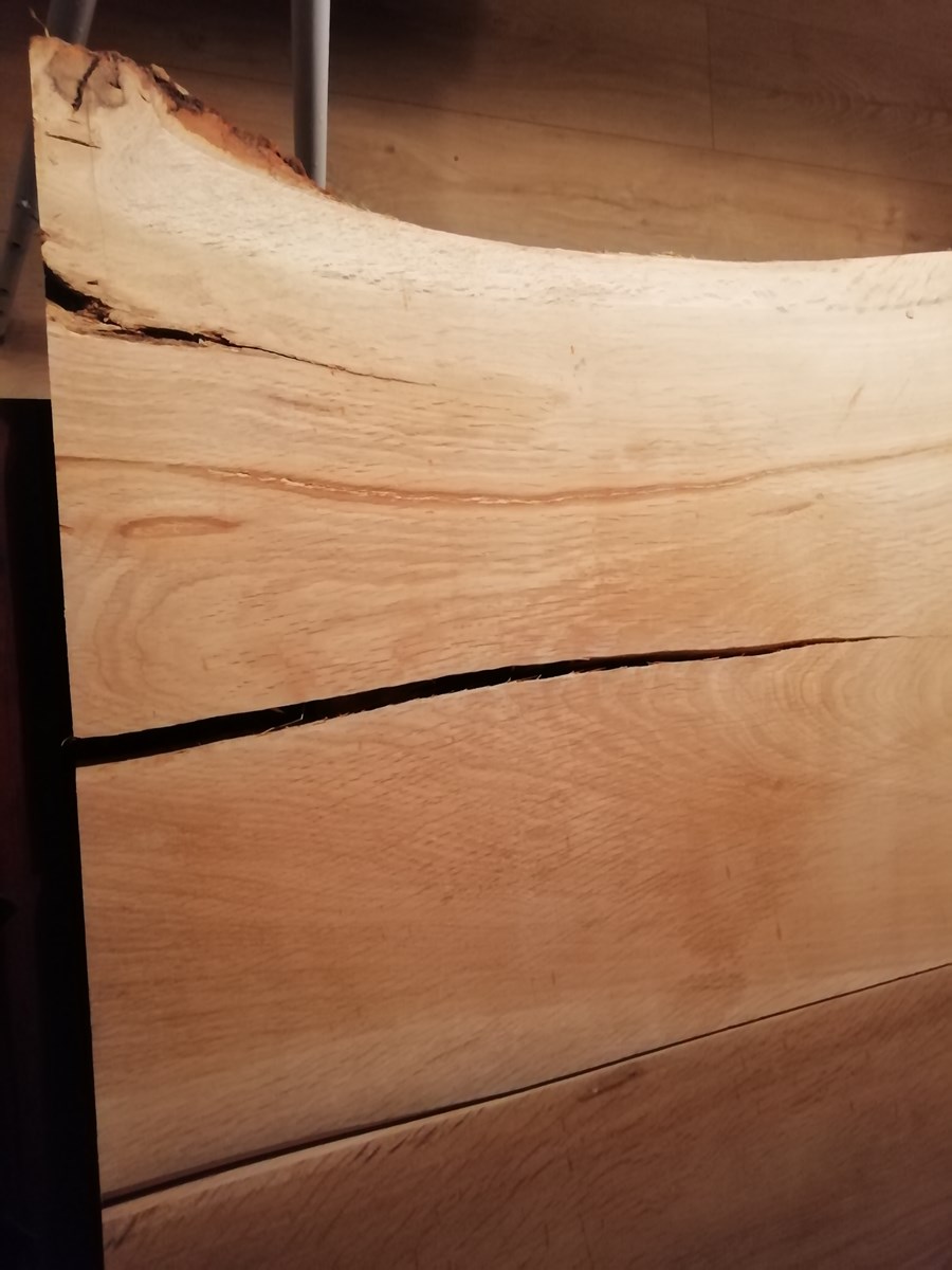

Epoxy? i revne i plankebord
Skal igang med at behandle mine planker til mit bord. Plankerne er ovntørret.
Nogen der har arbejdet med planker og kan anbefale fylde til revnerne, samt fremgangsmåden?
Mvh. Christian M

Føj - det ser slemt ud. Plankerne er fra start behandlet forkert og efterfølgende fyld er kun en nødreparation som ikke holder i længden.
Rantzau skrev den 03-12-2019 23:56:03

Jo - svindrevner i eg er et tilbagevende problem der har ødelagt mange fine møbler ved forkert behandling.
Under opskæringen af egestammerne, frasorteres de planker der skal bruges til særlige formål - eksempelvis plankeborde. Her vælges retskårne planker.
Straks efter opskæringen forsegles enderne med maling, voks eller lim for at nedsætte tørringen som er størst der.
Denne forsegling skal forblive indtakt under hele tørreprocessen. Ved ovntørring afbrydes tørringen undervejs og forseglingen fornys, da træet også krymper en anelse under tørrigen, hvorved der kan opstå sprækker i forseglingen som er fatalt under den forcerede tørring.
Mange begår den fejl at fjerne forseglingen helt eller delvis under konstruktionen af eksempelvis plankeborde. Forseglingen skal fjernes som noget af det sidste, og straks erstattes af voks, olie eller lak som den endelige finish.
Jo bredere plankerne er, jo større er risikon for revnedannelse som vist på dit billed, men rigtigt udført kan man lave plankeborde helt uden svindrevner.
Mit sidste egeprojekt uden svindrevner var køkkenborde hvor de bredeste planker var 40cm, hvor de forseglede ender blev behandlet som det absolutte sidste.
Det krævede selvfølgelig at jeg var på tæeren et par døgn med olien.
Jeg har lukket utallige svindrevner med epoxy. Har aldrig oplevet at det efterfølgende giver problemer. De 3 sider skal lukkes vandtæt. Du kan sætte tape over og forsegle kanterne af tapen med fugemasse eller oliebaseret modellervoks. Vær opmærksom på at epoxy er ekstrem spaltefyllende, så det skal være helt tæt. De kommer ind i selv hårfine revner. Epoxyen kan farves med for eks spritbejse eller toningspasta. Der skal nok efterfyldes et par gange under hærdning. Brug gerne en epoxy der ikke hærder for hurtigt.

Jeg ville gøre en dyd ud af revnerne og montere "butterflys" på tværs af revnen, du skal huske at åreretningen skal være det modsatte i butterflyen så den ikke knækker.
klik her
Når det så er gjort har du sikret at revnen ikke kan udvikle sig yderligere i fremtiden.Alt efter hvordan du behandler dit træ, vil det ikke arbejde så meget mere.
Men men men, træ er levende og vil reagere på omgivelsernes varme og luftfugtighed, ligegyldigt hvilken en "finsh" du vælger.
Du kan godt fylde revnen med epoxy og der findes flere produkter der kan det. Byg en "kasse" som plankerne kan ligge i, der er tæt, for epoxyen trænger ind (og igennem) alle steder.
Men du skal være klar på et kæmpe arbejde med først at slibe som en gal, og derefter polerer som en tosset.
Epoxy afslører enhver lille fejl i forarbejdet, og der er ingen fortrydelses ret når du først har hældt den i...Som andre skriver så finder den ind i selv de mindste revner og sprækker og du kan ikke efterfølgende få den ud igen. Det betyder at hvis du vil efterbehandle med olie eller endnu værre farve i form af bejdse så vil den ikke hænge fast der hvor epoxyen er, og du vil opnå en "plettet" overflade
