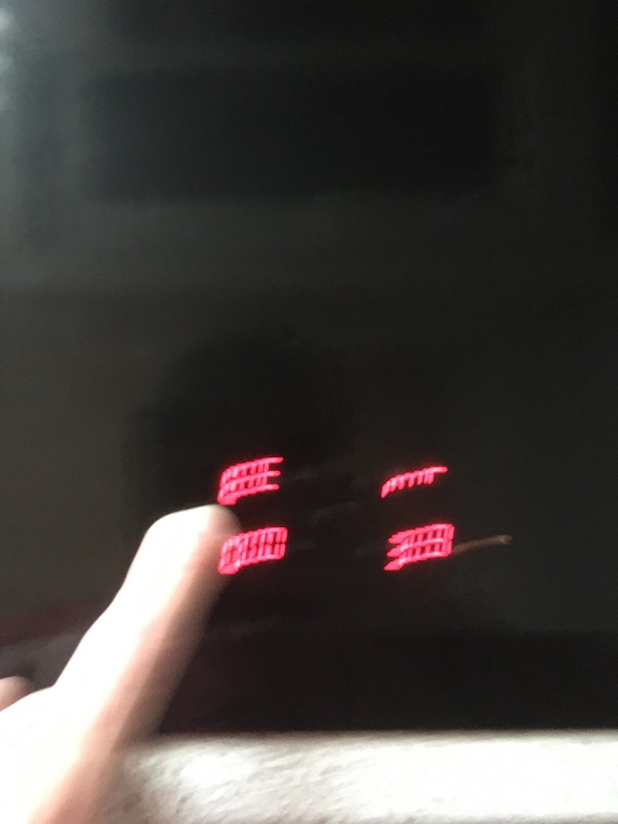

Hvis jeg holder U nede i 5-8 sekunder kommer der på de ikoner, man skal trykke på for at tænde de enkelte bluse forskellige bogstaver og tal. Det ser nogenlunde ud som i den vedhæftede fil.
Vedhæftede filer:
Altså E- r - 3 - 0 hvis man følger urets retning. Skal det forstås som “error”? En form for fejlmeddelelse?

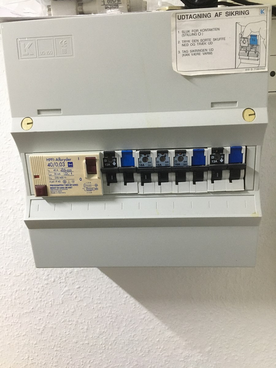

S. Fabrin: hvilken en af disse er gruppeafbryderen, tænker du? Jeg har prøvet at slukke og tænde den røde knap (nummer to fra venstre), men det hjalp ikke på mit problem.
Nu er dine grupper ikke mærket op, men det er sikkert den midterste med de grå sikrings skuffer. Du kan slå knappen ned og gå ind til kogepladen og se om den så er helt død. Vente f.eks. 5 minutter og tænd igen.

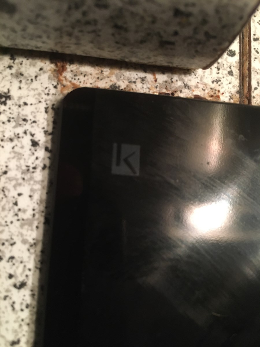

Hvis det ikke hjælper så må du have fundet ud af hvad det er for en kogeplade. Du rydder skabet under den, og finder en mørkeplade, tager et billede af den og lægger op så er der flere chancer.
Det virker ikke. Der står et k i øverste venstre hjørne af pladen. Se vedhæftede. Og tak for svar :)
Der er sikkert en mærkeplade på undersiden eller en af kanterne, som beskriver kogepladen med fabrikat, type eller lignende. Du bliver nødt til løfte kogepladen op af bordpladen for kunne se mærkepladen.
