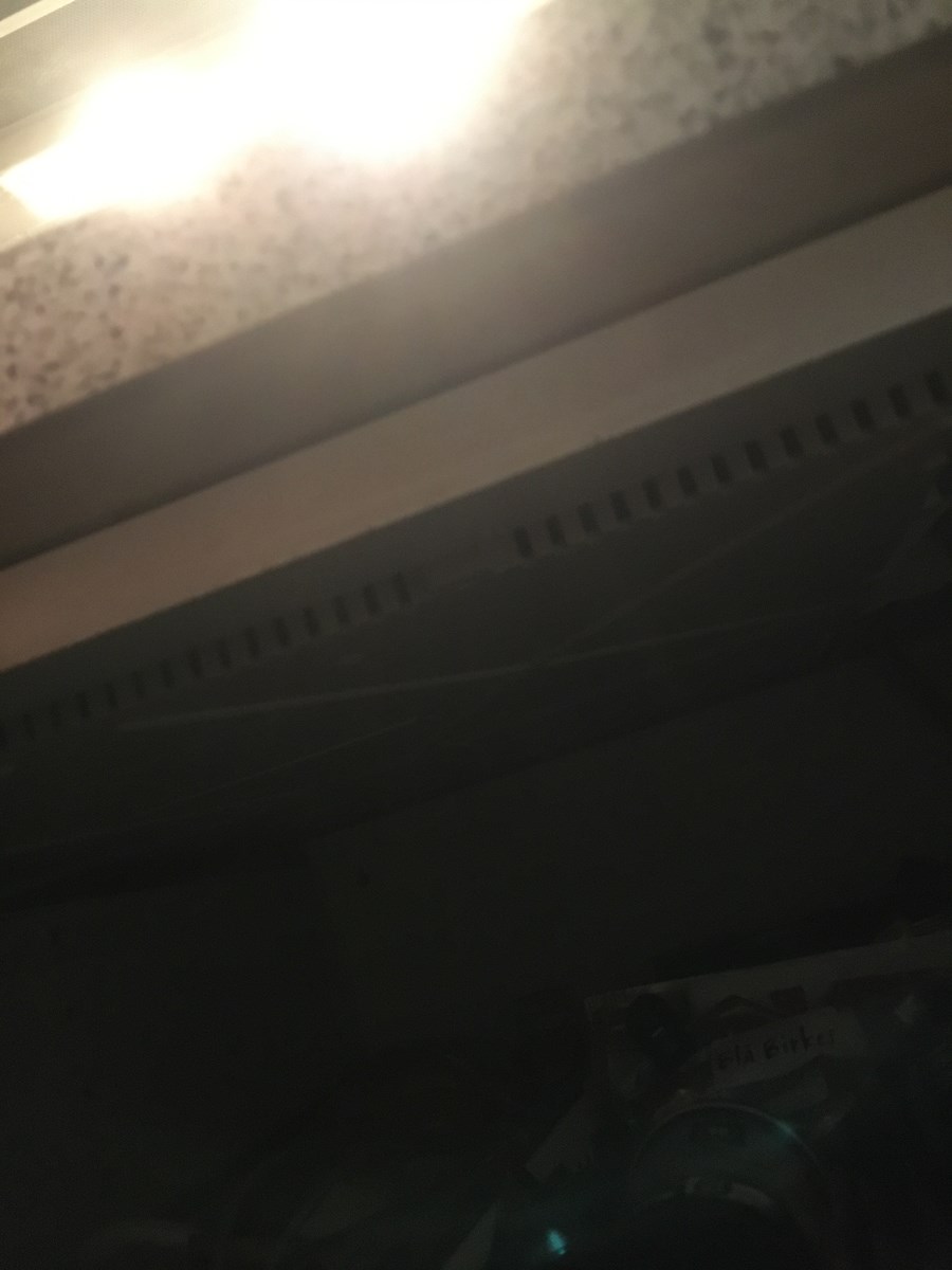

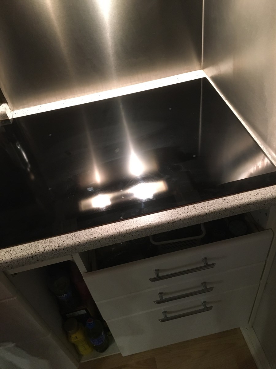

Kogepladen er, som du kan se på vedhæftede billede sat fast på bordpladen og ikke lige til at tage op, virker det til. Jeg har også et billede af, hvordan det ser ud under bordet.
Det er selvfølgelig noget utydeligt, men sådan ser det omtrent ud under bordpladen, hvor kogepladen altså er placeret ovenpå bordpladen

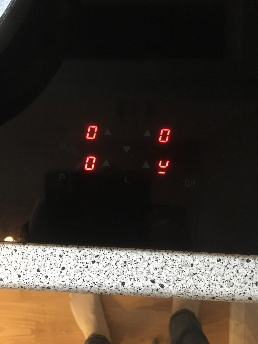

Når jeg gør det, der virkede for spørgeren i tråden for det link, du sendte mig, hjælper det på den måde, at de 4 L’er forsvinder, og der står O ved alle blus, når man tænder ved tænd/sluk-knappen. Men hvis man skruer op for blusset, går der et par sekunder, efter man har skruet op på eks. 9., så ser det ud som vist på vedhæftede billede. Samme ikon kommer lige meget, om jeg skruer den op på 9 eller op på et andet tal. Hvad kan jeg gøre herfra?
Uet viser at der ikke er en gryde eller pande på pladen, så sæt en gryde med vand i og se om den ikke kommer i kog. Induktionsplader bliver ikke varme med mindre der egnet kogegrej på pladen. Egnet kogegrej er med magnetiserbar bund.
Tak, det virker nu. Mange tak for hjælpen! Det var virkeligt rart at få styr på det :)
