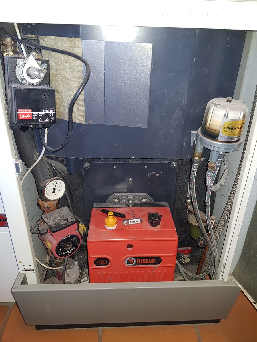

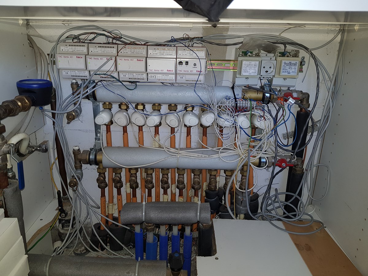

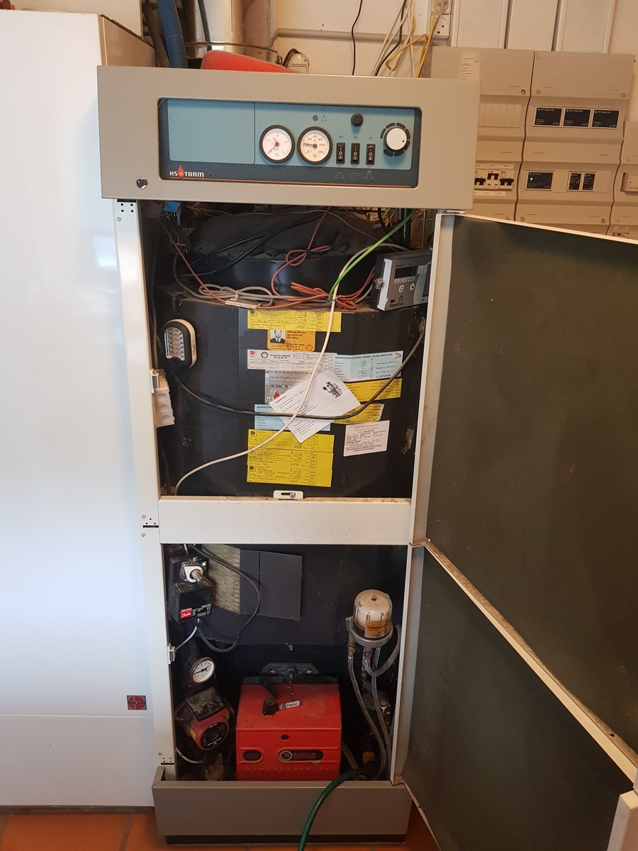

her er nogle billeder af vores anlæg

...på dit første billede ser det ud til at cirkulationspumpen står på trin 2. Jeg skulle op på højeste trin for at få varme i hele huset (kun når alle kredse var åbne samtidig)
Mvh. AllanE

Først skal du jo have "kortlagt" hvilken nummer der hører hvert rum.
Det gør du i første omgang hurtigst ved at skrue alle termostater ned på noget meget lavt, f.eks 5 grader. Så skulle alle lys i udgange på styring gerne slukke. Gå op og skrue 1 termostat op på 30 grader, og denne udgang tænder skriv på et skema termostat 1 = bad stueetage o.s.v.
Som dsdsdk skriver så kan det være en telestat der ikke åbner når der kaldes på varme. Se efter om der er lys i udgang på styring som tilsvarer det rum du "fryser" i Er der udgang og telestat ikke åbner, så skal der sikkert en ny telestat i.
Hvis du skal til det så kan selve ind regulering foregå ved at du lukker lidt af for de rum der er for varme, og lukker helt op for de kredse der ikke bliver varme nok. Det gøres vist på dit anlæg på ventiler neden for den nederste fordeler rør.
