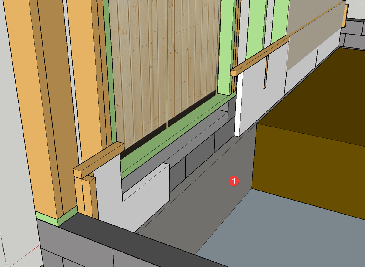

Men hvis jeg gerne vil have et frostfrist skur hvor temp nok ligger omkring 3-5grader så skal der en varmekilde til så vidt jeg kan forstå så.
Der fand jeg frem til at man kunne benytte en frostvagt som varmekilde. Lave skuret så tæt som muligt med dampspærre og så have sådan en frostvagt inde i "boblen". Men hvor meget isolering vil I så smide i tag/væg/gulv?
I andre tråde snakkede folk om jordvarme? Hvordan udvinder man lige det? Er det samme opbygning som overstående med frostvagten eller skal man gøre noget anderledes.
Der fandt jeg så frem til at man skal skulle isolere sokkel så man skabe noget lign dette.
Er det korrekt opbygget neden for? Der er så klemliste på ydersiden 25mm til fibercementbrædder.
Fladt tag med 100mm da spær kun er 150. jeg kan forstå der skal være noget ventilation over isolering? er det 5cm der normen der? kan sætte regler på inde siden og tilføje yderlig 5cm isolering men er der stor forskel fra 100mm til 150mm? mister jo noget lofthøjte men er det givet godt ud i forhold til ekstra 5 cm isolering der? Soklen er bare alm lecablokke skulle man offer mere her og få noget med isolering eller kan man bare ligger noget isolering på inder siden?
Her har jeg smidt noget isolering på inder siden? Så jordvarmen kan siver op og ikke forsvinde ud til siden. Det vel denne løsning der benyttes til at få jordvarme ind i skuret? eller hvor isoleringen er inde i lecablokken, men kan ikke finde dem som 15cm tykkelse: Lecatermblokke så der vel kun nederstående løsning?

når isolering opgives som 560 x 980  skal man så lave reglar afstanden det samme eller lidt under? cc 560mm eller trække nogle mm fra så det er tæt op imod reglar?
CC er 60cm, hver regel fylder 25mm til hver side, det giver et mellemrum på 55mm.
Det passer med at isolering kan klemmes ind uden at det komprimeres for meget eller lidt.
Den er altså skåret til CC 60.

Fører nok kun eps op til væggen hvor der isolering. Men svarer de 50mm Sundolitt C80 Climate (EPS) som 150mm lambda 34? eller skal det være tykkere?
Kan sammenligne varmeledningsevne men selvom jeg finde en tykkere EPS så det samme værdi så det noget andet der skal samlignes med
Knauf isolering Ecobatt formstykker 34 145x560x980mm
Varmeafledningsevne: LAMBDA 0.034 W/mK
SUNDOLITT C80 CLIMATE 50 MM
Varmeledningsevne: 0,031 W/mK
super tænker den der super eps går jo kun ned til råbeton langs lecablokkene<
Vil den råbeton ikke være en kuldebro så?
Du kan også vælge at bruge lacaterm istedet for lecablokke, så er der isolering inden i. i et normalt hus vil man typisk have et isoleret fundament ned til der hvor isoleringen i gulvet starter, men da du ikke har isolering i gulvet, giver det ikke meget mening. nu skal du ikke tro i uisoleret gulv gøre mirakler med hensyn til varme, vi har ikke nogen særlig varm undergrund i danmark, så den varme der vil være i gulvet vil prinært være kommet fra varmen om sommeren, det betyder også at i efteråret kan det give et glimrende varmebidrag, i marts knap så meget...
Hvis der skal holdes en temperatur på 3-5 C som min, hvad er varmekilden , en lille el ovn på 500 W ville jo nok kunne klare det , og hvad med en god udluftning , helst med en fugtstyret ventilator , ellers er det et grosted for skimmel , og en dårlig indeklima og lugt....................
 mindste Leca term 33 x 19 x 49 blok. Men hvad gør tykkelse af isoleringen. Sænker det bare kulde indtrængen i konstruktionen.
Vil 150mm i væg og loft og så 150 i gulv + dampspærre og så gøre som je_ns - have affugter til at tage fugt og en varmekilde til at holde det 5gr være fornuftigt eller skal man op i mere isolering? Jo ikke hus der bygges men et skur som bare skal være frostfrit så der ikke opstår rust på ens værktøj derude.
