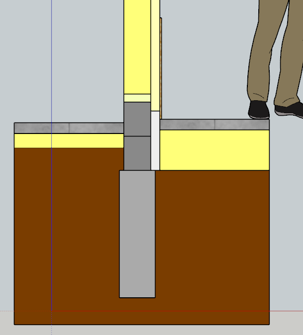

Der fandt jeg så frem til at man skal skulle isolere sokkel så man skabe noget lign dette.
Er det korrekt opbygget neden for? Der er så klemliste på ydersiden 25mm til fibercementbrædder.
Fladt tag med 100mm da spær kun er 150. jeg kan forstå der skal være noget ventilation over isolering? er det 5cm der normen der? kan sætte regler på inde siden og tilføje yderlig 5cm isolering men er der stor forskel fra 100mm til 150mm? mister jo noget lofthøjte men er det givet godt ud i forhold til ekstra 5 cm isolering der? Soklen er bare alm lecablokke skulle man offer mere her og få noget med isolering eller kan man bare ligger noget isolering på inder siden?
Her har jeg smidt noget isolering på inder siden? Så jordvarmen kan siver op og ikke forsvinde ud til siden. Det vel denne løsning der benyttes til at få jordvarme ind i skuret? eller hvor isoleringen er inde i lecablokken, men kan ikke finde dem som 15cm tykkelse: Lecatermblokke så der vel kun nederstående løsning?

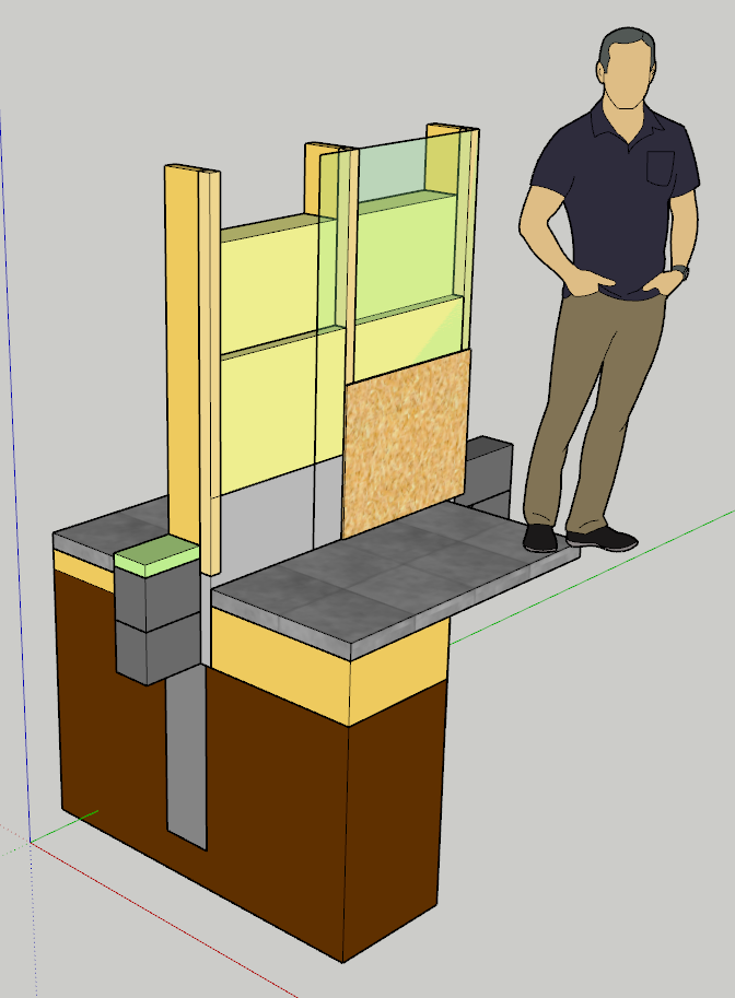

Så har jeg fået tegnet lidt har jeg ramt rigtig med placering
Er det damspærren i gulvet der forhindre opstige fugt eller er det en bestemt dug man skal bruge?
Hvordan forbindes dampspærren med gulvet?
I gulvet lægges en PE folie, som hedder en fugtspærre når den standser fugt nedefra (selv om samme folie kan benyttes, folien navngives blot efter dens funktion i konstruktionen) . Denne tapes sammen med dampspærre i væggen, Dvs de kan mødes lige over gulvet hvor beklædningen går ned over polystyrenen, da beklædning så er med til at holde de to folier klemt sammen, og beskytter samlingen.
Din opdaterede regning ser god ud.
I væggen vil jeg føre dampspærre ind bag ved de indvendige lægter så den ligger 50mm inde bag isolering. På den måde laver du ikke huller i den hvis du skruer i indvendig beklædning.
Jeg vil anbefale at du limer din randisolering fast til lecaen før støbning, så den ikke svømmer ovenpå.
Benyt en PU lim.

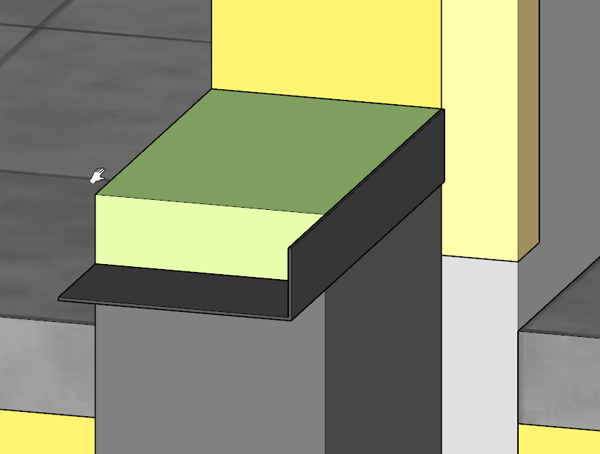

Mellem bundrem og leca, lægges murpap, som foldes op bag bundremmen så evt. fugt bag yderbeklædning løber ud under remmen og ned ad udvendig side af fundamentet.

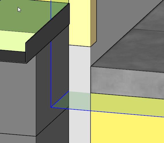

Så den dampspærre jeg bruge i væg/loft kan også bruges under belægningen? God pointe med at flytte dampspærren ind så den ikke bliver punkteret. Noteret :D
Så dampspærrens forbindes således:
Jeg følger ikke helt dig ang murpappen hvordan foldes lige pt er den bare flad under bundrem som er 15cm og murpap er 15cm så hvis den skal foldes skal den være bredere. men den skal foldes op på indersiden forstår jeg som sådan her?

Den kan fuges fast til murpappet og klemmes fast med de indvendige lægter.
