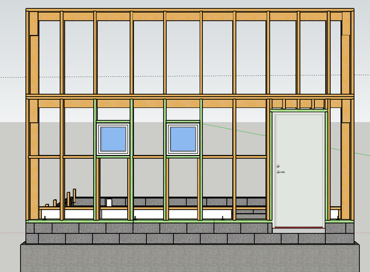

Skal lige hører jer hvad er den rigtige måde at sætte disse to sektioner sammen? tænktere bare at benytte korte stykker gevindstænger og så skrue dem sammen med pladeskive for oven og neden med møtrik? ø10
Væggen er cirka 6 meter er det så en kobling for hvert meter eller?
For at opnå styrke i konstruktionen så skal reglarne vel være placeret oven på hinanden eller kan dette gå? ellers må jeg justere dem ind iefter stue sektionen.

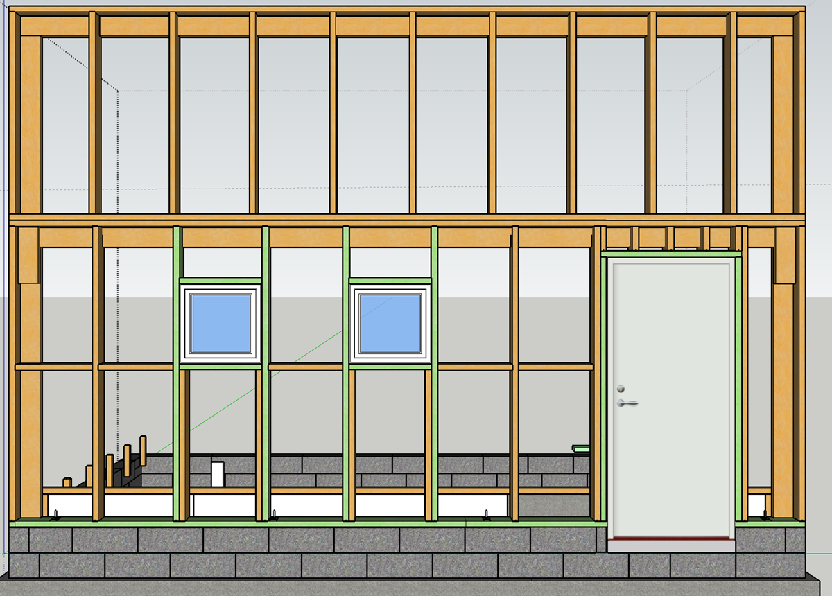

Rettede det ind så de står over for hinanden. Tænker et giver mest mening at vægten overføres direkte ned på næste bærende træ.
Ja det er bedre.
Du kan bare skrue de to etager sammen.

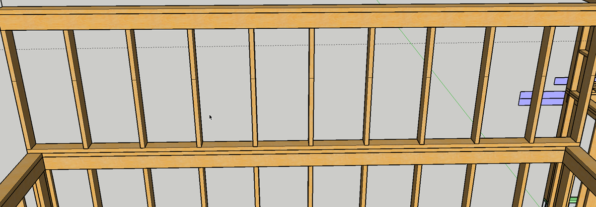

Tænker du bare to skruer ved hvert mellem rum? eller gevindstang med skiver for hvert anden mellemrum dvs 1meter afstand fra hianden cirka.

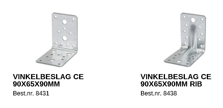

til at montere bjælkespær fast til toprem er det ikke bare alm vinkelbeslag der skal bruges der vel ikke behov for rib i dem eller?
Always skrev den 21-10-2019 23:14:56
 Skruer i zigzag mønster som en syning, en 5-6 skruer i hvert fag. Spredt jævnt over længden.
Så holdes de to remme sammen uden mulighed for for at forskyde sig ved fugtsving.
Rib er ikke nødvendigt. Det er stadig et skur.
