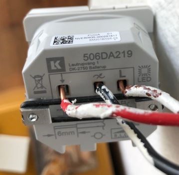

Har monteret den nye FUGA skydelysdæmper i den gamle tænd/sluk.Ovenstående billede er den nye skydelysdæmper.

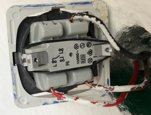

Og herunder den gamle kontakt der udskiftet med den nye skydelysdæmper
Ovenstående billede er den gamle tænd/sluk tilslutning

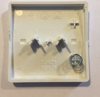

I den anden "ende" (korrespondancen) har jeg sat fjeder på tangenten:
Skyder på nye skydeysdæmper virker fint med dæmpe lys op og ned.
Jeg kan tænde og slukke lyset, men kun på korrespondancen...
og desværre ikke på den nye lysdæmper.
Så det hele virker... næsten..
Har nogen en sidste vejledning så jeg også kan tænde/slukke på skydelysdæmperen's
tænd/sluk tangent

Korrespondance:
1. Fjern sort ledning og afslut med muffe.
2. monter rød ledning i klemmen neden for den brune og røde.
3. monter tangenten/dækslet med fjeder. Dækslet skal fjernes senere, når afbryderen skal monteres.
Lysdæmper:
1. mål på den "løse" røde ledning om der er konstant spænding på.
2. hvis der er det skal du flytte den røde ledning, du lige har monteret, til klemmen, hvor den sorte sad.
3. mål nu om der er konstant spænding på den røde ledning. Det bør der ikke være.
4. monter nu den røde ledning i klemmen med pil ned.
5. prøv om det virker. Hvis ikke sender du et svar.
6. Hvis/ når det virker, sæt dig ned og nyd synet   . Du er kommet i mål  .
Hej Fabrin
Super duper hjælp. Du skal have et high five for hjælp og tålmodighed
Alt virker nu som ønsket.
TAKKER SÅ MANGE GANGE

For at lave en forklaring som til Niels, er det nødvendig med nogle billeder af afbryderne set bagfra. Forklaringen er ikke anderledes, udover at farverne på ledningerne måske er anderledes.
