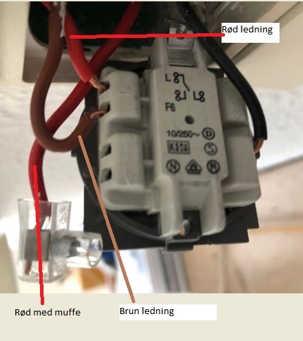

Korrespondanceafbryder:
1. tag den brune ledning ud af klemmen
2. sæt den i klemmen mærket L
3. tag den røde ledning, som sidder i samme klemme, som den brune sad i, ud. sæt en muffe på den, så du ikke får stød.

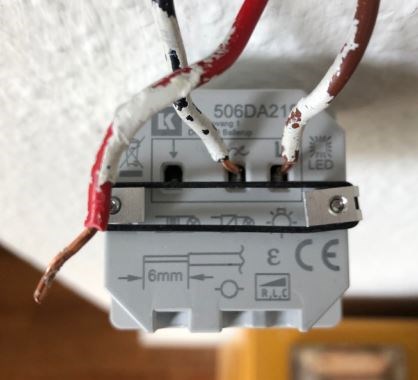

Lysdæmper:
1. tag ledningen i klemmen mærket L ud.
2. tag ledningen i klemmen mærket med en pil ud.
3. du har nu to ledninger fri. Mål med din polsøger, om der er fase på en af dem.
4. sæt den ledning som er med spænding på i klemmen mærket L. Din lysdæmper bør nu virke.
Når du har konstateret om lysdæmperen virker, skriver du et svar.

Nu kom vi så lidt længere. Vi skal lige have ordnet stikkontakten.
1. den brune i korrespondancen skal blive hvor den er nu.
2. tag den røde i samme klemme som den brune ud.
3. tag den røde i den klemme, hvor den brune sad, ud.
4. sæt den røde, du lige har taget ud, ind i den samme klemme som den brune.
Stikkontakten burde nu virke. Du skriver lige om det virker.

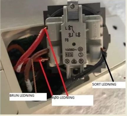

Hvor mange ledninger og hvilke farver er der tilbage i korrespondanceafbryderen. Billede tak   . Også gerne et billede af lysdæmperen. Begge set bagfra.
Herunder billede af korrespondancen
Herunder billede af dæmper.
Brun i L. Sort i midten, Rød ej tilsluttet nogen steder
