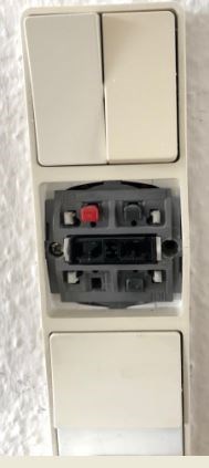

Har monteret den nye FUGA skydelysdæmper i den gamle tænd/sluk.Ovenstående billede er den nye skydelysdæmper.
Og herunder den gamle kontakt der udskiftet med den nye skydelysdæmper
Ovenstående billede er den gamle tænd/sluk tilslutning

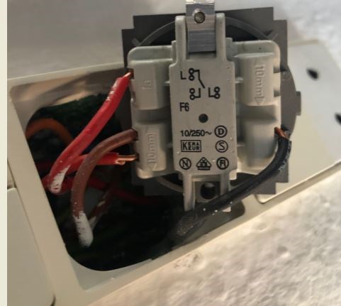

Dette er korrespondanceafbryderen
Og her set bagfra

Prøv at bytte rød og brun i lysdæmperen. Vi skal lige have lysdæmperen til at fungere, så tager vi den anden afbryder bagefter.

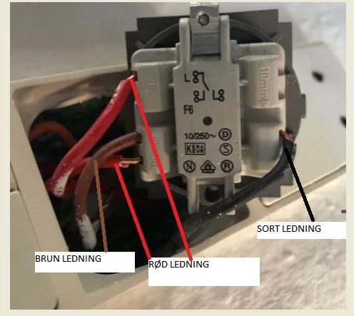

Er der to røde i korrespondanceafbryderen? De er lidt svært at se. Har du noget at måle med, for vi skal have fundet fasen?

Ja, der er to røde i korrespondanceafbryderen.
Her er billede med angivelsen. (beklager billedet hvor du ikke kunne se det)
Jeg er ingen ørn i dette område. Har ikke forstand på måleværktøj og har ikke noget.
Beklager virkelig

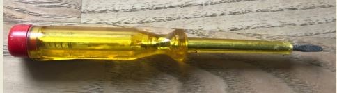

Hej Fabrin.
Jeg fandt denne polsøger i kælderen :-)

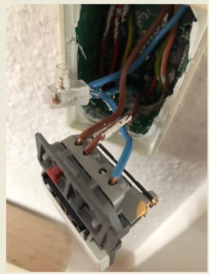

Jeg har taget billede af stikkontakt under korrespondanceafbryderen.
Der er to brune og en blå (den blå kommer fra en samlemuffe med i alt 3 blå.
