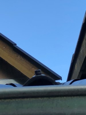

Vi har fået skiftet 800kvm tag+konstruktion til prisen af en halv bondegård. Firmaet var temmelig hurtige, men var de også for hurtige?

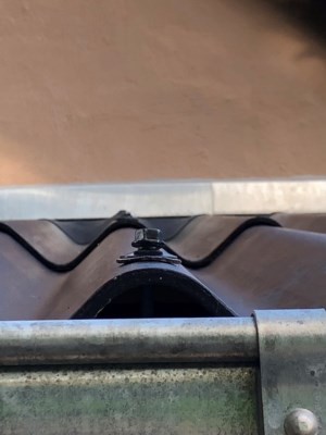

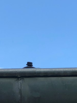

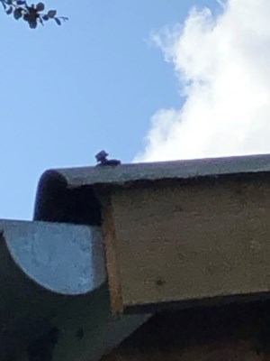

Er det normalt og godt arbejde at skruerne svinger i øst og vest, og ikke sidder lige?

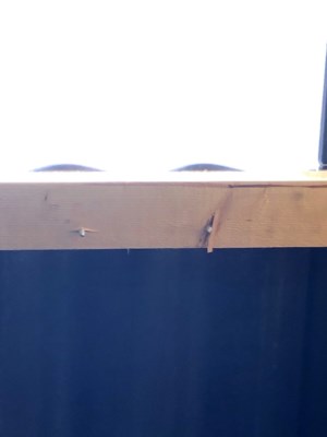

Derudover går skruerne flere steder igennem lægterne på indersiden.
Er der nogle fagfolk som kan komme med en kommentar?

Det er en ommer. De skruer der er skæve er jo ikke vandtætte, da den krans de skruer ned på, ikke bliver klemt mellem skrue og tag.
Det er dælme os sjusk at de bruger for lange skruer.
