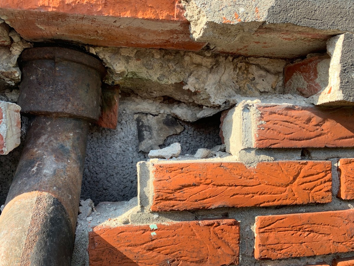

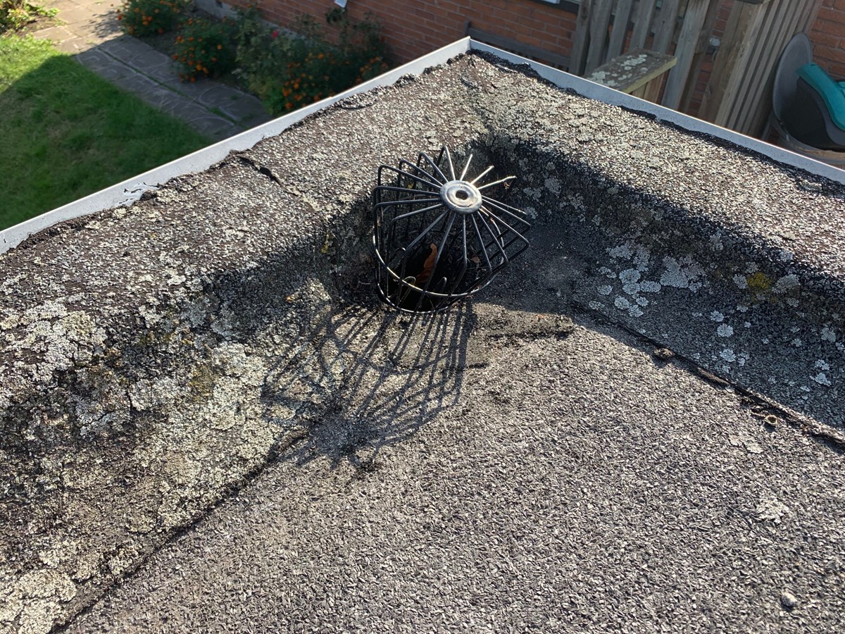

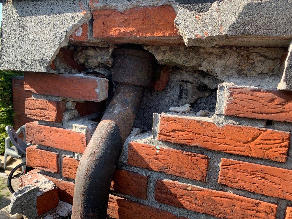

Som skrevet i den gamle tråd, har tagbrønden været lavet forkert, så vand har kunnet løbe "uden om" og ind i muren i det ene hjørne af garagen. Det er fikset midlertidigt (det har fungeret uden problemer siden vi flyttede ind for 5 år siden), men skal selvfølgelig laves ordentligt ifbm. renoveringen.
Jeg har lavet hul i ydermuren omkring nedløbet, for at kunne få syn for sagen (se nedenstående billeder)
Hvordan ville I lave et nyt nedløb?

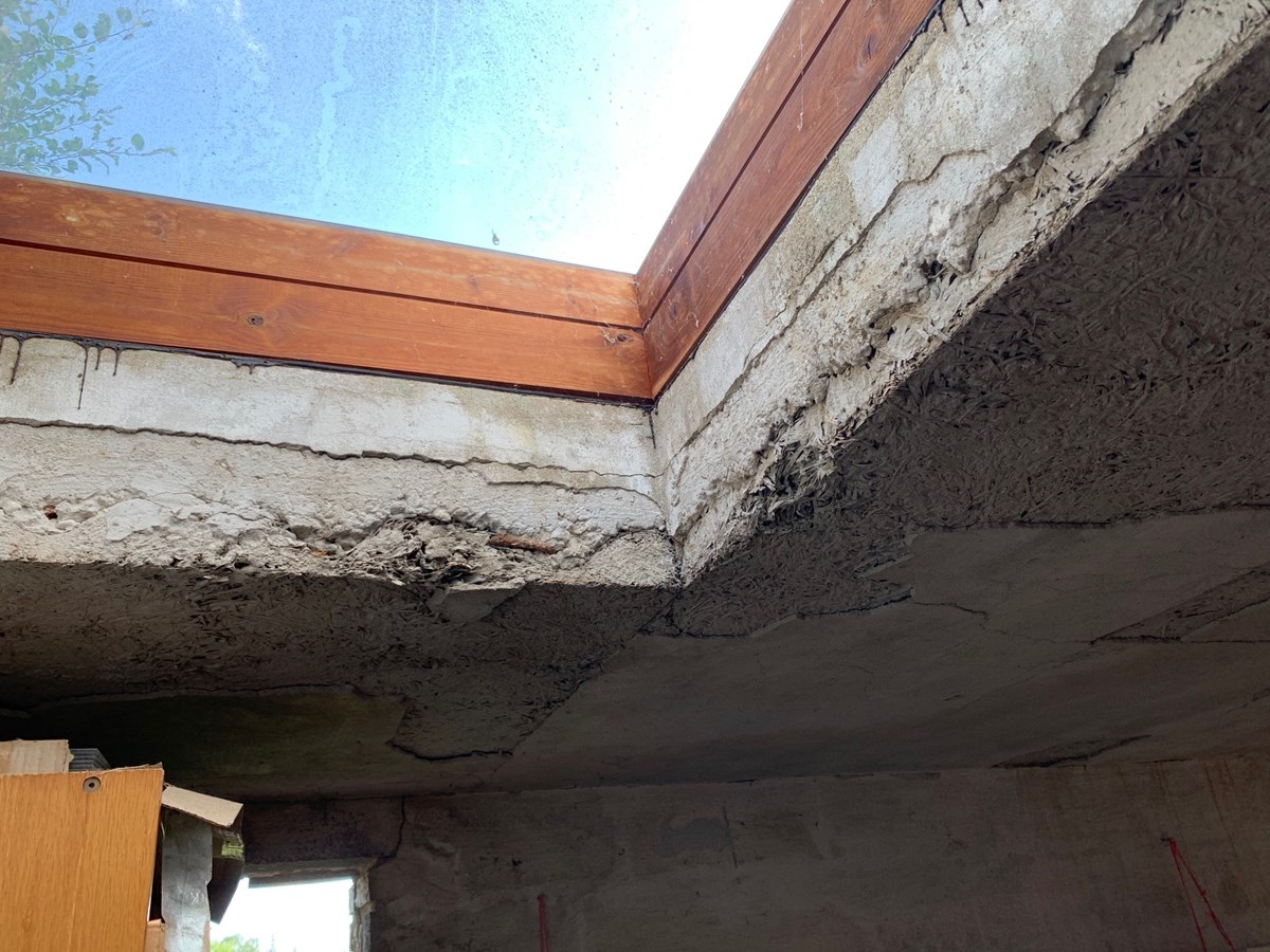

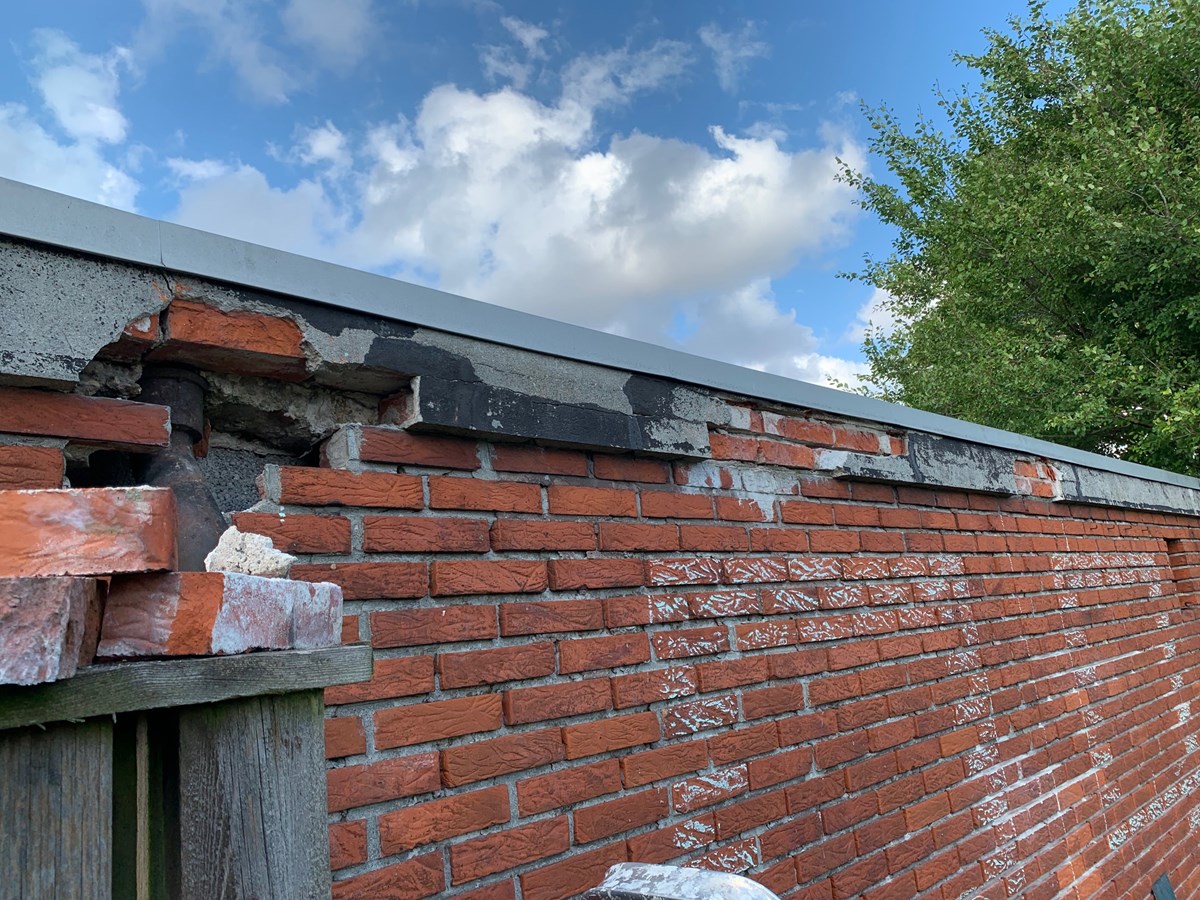

Som det kan ses på billederne har udhænget det heller ikke for godt, og min plan er at fjerne det eksisternede og bygge noget nyt op af træ og fibercementplader - er det en dum løsning?

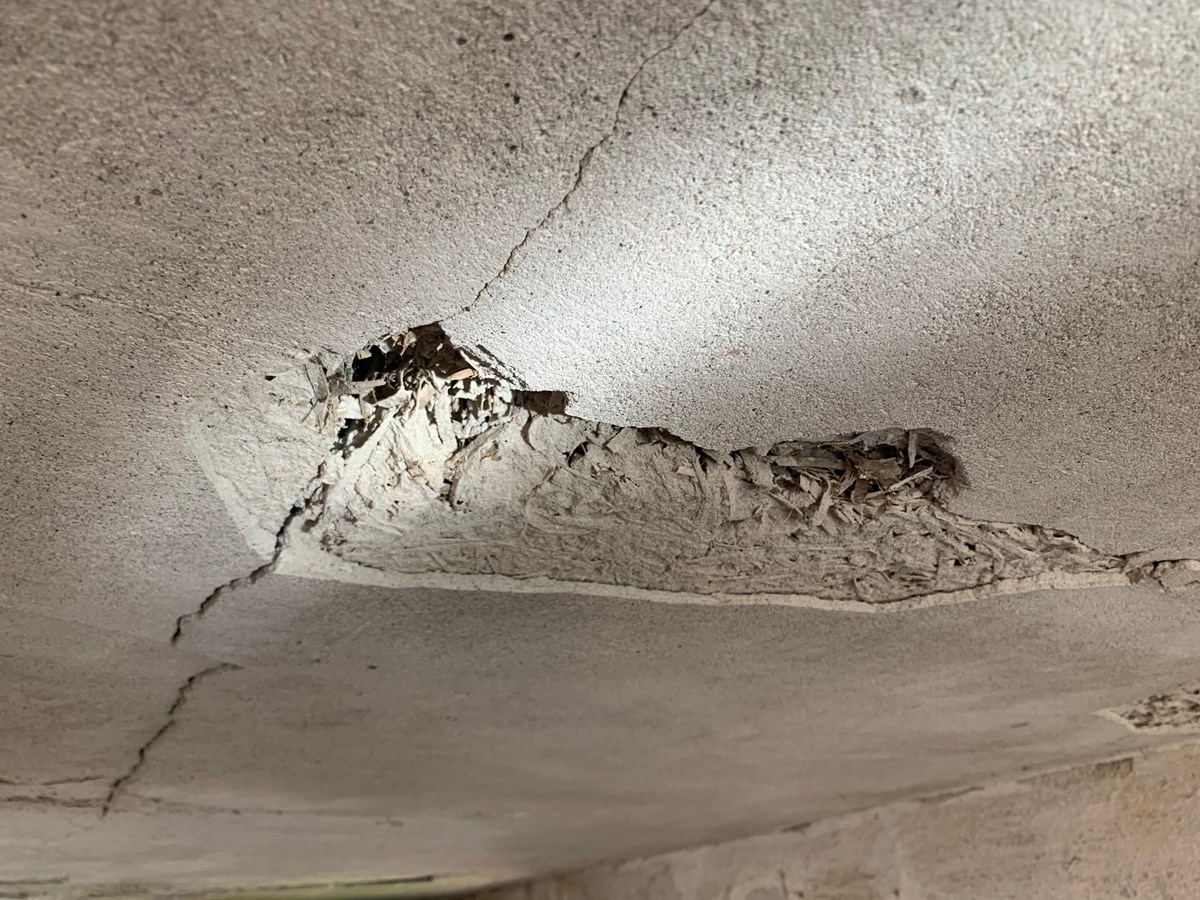

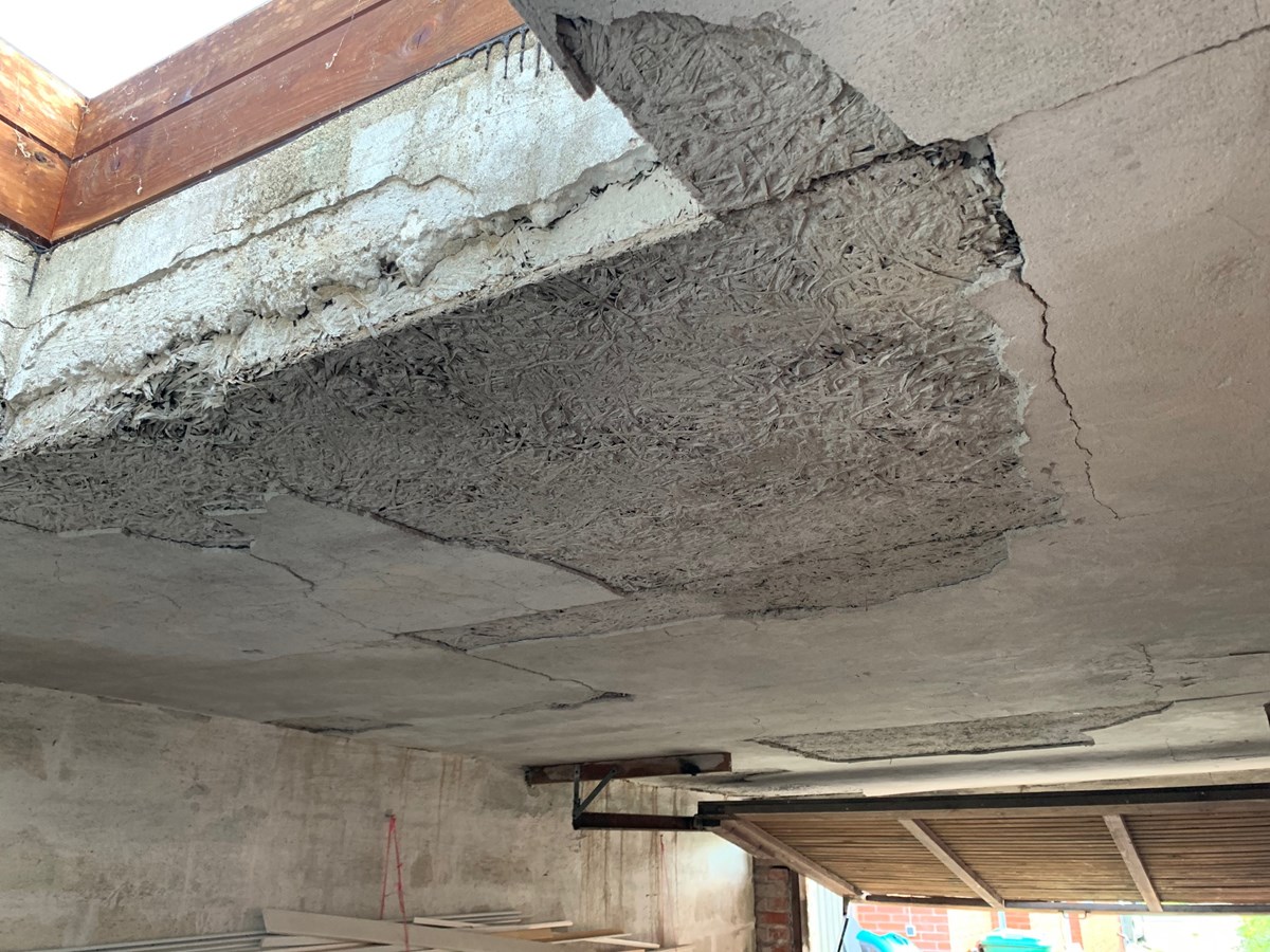

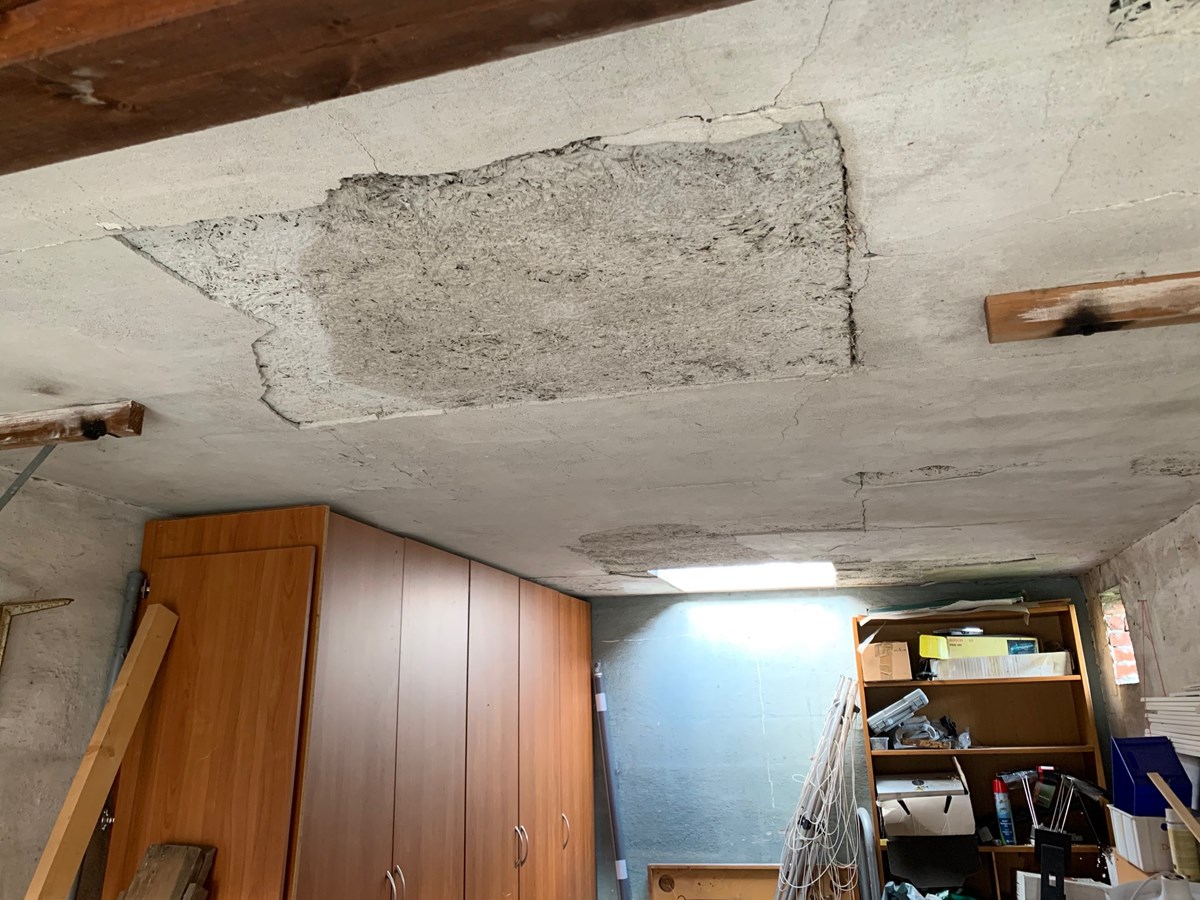

Som det ses på nedenstående billeder er pudset i loftet begyndt at falde af - er dette noget jeg skal være bekymret for? Min plan har hele tiden været at banke det ned og sætte gipsloft op i stedet.
Jeg ønsker at etablere to vinduer på garagens lange side (ud imod haven). Bør jeg lægge en jernbjælke ind i væggen, eller er sådan et betontag stærkt nok "i sig selv"?

Det dyreste, men rigtigste var, at hive hele taget af. Revner og afskallinger i loftet, er et utæt tagnedløb. Der er givet vand i tagspærene.
Op med spær til eensidet fald med plader på og tagrende.
Mht til nedløb, ville jeg lave et faldrør fra tagbrønd indvendigt ilokalet og ud til brønden.

Hvis garagen ligger i skel er det ikke sandsynligt at du får lov til at hæve højden til mere end 2,5 meter. Om det er nok til at lave ensidigt fald er tvivlsomt, men kender ikke højden på din nuv. garage.
Om ikke andet kan du lave et "fladt" tag igen med tagpap, jeg ville dog lave større udhæng end der er nu og så føre nedløb udvendigt på muren fra laveste sted.
Var det min garage, så er jeg dog ikke sikker på at jeg ville bygge videre på den. Den ser noget medtaget ud.
