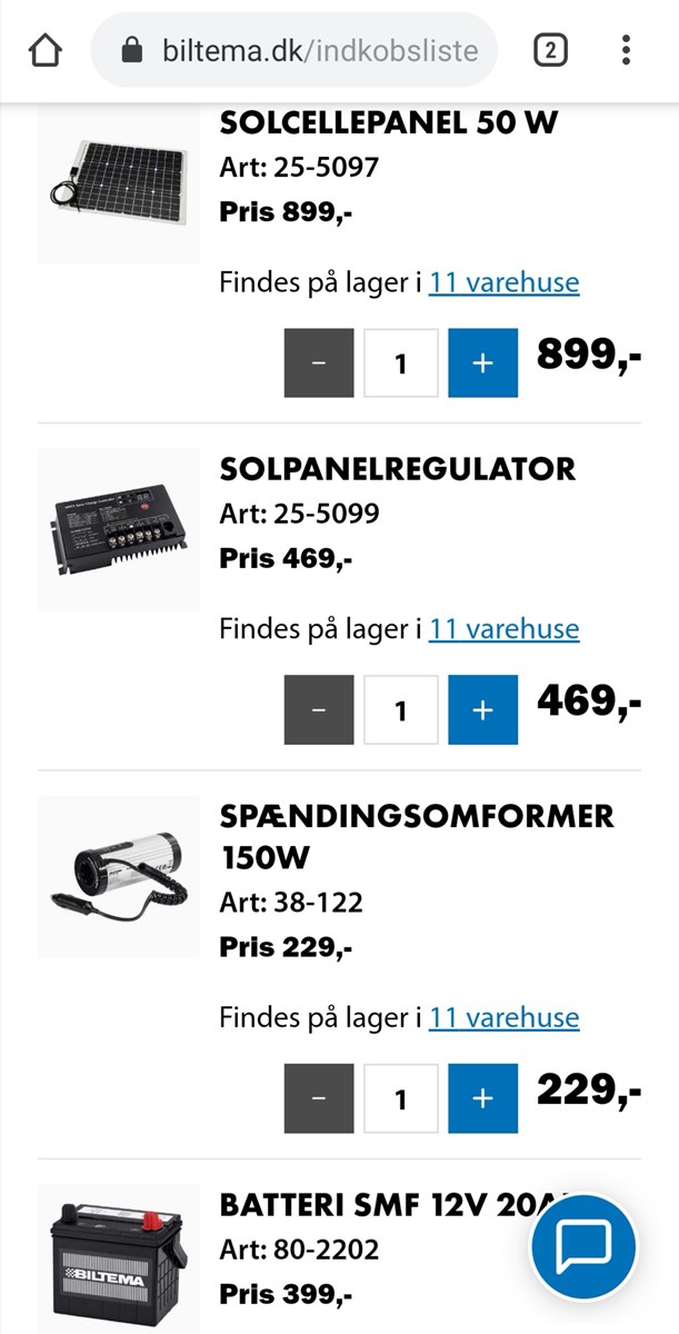

Hvad med et lille Kit til sol?

Tak for det fine lille kit. Det ser ud til at være nogle helt andre priser end mine naboer har givet. De taler om mindst 10.000 for en løsning, og det er det her jo slet ikke. Det giver mig mod på at i stallere sol alligevel.
Men, kan du også sige mig lidt om h or meget ydeevne jeg kan forvente? Hvad kan det typisk drive, kan det også levere en 220V, i hvert fald kortvarigt? Og hvordan undgår jeg at skulle komvertere til 220V for at oplade fx telefon?

Den 230v omformer der er foreslået har et USB udtag så du også kan oplade sin tlf. Og naturligvis dine elværktøjer.
Har du elværktøjer som kører direkte fra en stikkontakt, skal du dog have en større omformer /inverter, typisk et par gange dyrere end den foreslåede. Kig på effekt angivelserne på det værktøj du gerne vil kunnen benytte, så kan vi skræddersy noget der passer.
Du kan bruge en bil lader til din tlf. hvis du vil undgå at skulle konvertere til 230v først.  Det giver god mening at holde det meste på 12v da du så undgår tab.
Det foreslåede system vil kunne give dig strøm nok til mobillos året rundt, og opladning af enkelte værktøjer om sommeren.
Endvidere kan du drive 12v led belysning.

Min hækkeklipper er på 500 W. Det er for meget for den inverter, der er med i dit lille "kit". Men jeg ser ikke noget med større effekt på Biltema. Du nævnte andre muligheder?
