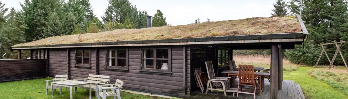

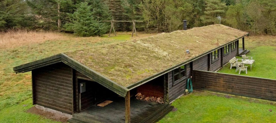

jeg har forsøgt at vedhæfte et par billeder af taget, ved ikke hvor meget man kan konkludere ud fra dette.

Det er et Sande bjælkehus, vi har et næsten mage til. Opbygningen er som følger: tagpap på bræddeunderlag, dvs. loftsbeklædningen. Herefter strøer med eternitplader, hvorpå der ligger græstørv.
Når jeg tidligere beskrev at vi havde lagt rullegræs på, skylles det at vi bor helt ud til Vesterhavet så græstørvene og jorden omkring blæser væk og den samlede tykkelse bliver reduceret. I princippet intet problem, men der skal være en vis last på taget for at huset er tæt.
Som dit ser ud ville jeg ikke foretage mig noget som helst. Hvis du vil have det grønnere så strø nogle græsfrø oven på det eksisterende, eller plant stenhøjsplanter, det bliver med tiden meget flot.
Men husk at det er et stykke natur du har på taget, så det ændres over året som en græsplæne, dog med den forskel at der ikke er så meget jord til at holde på fugten

Det  er jo svært når huset ikke er Jeres for ellers ville jeg da afmontere en vindskede m dækbrædt for at se hvad som gemmer sig og hvilke lag det er opbygget af. Men prisen må vel afspejle at det sandsynligvis skal skiftes.
