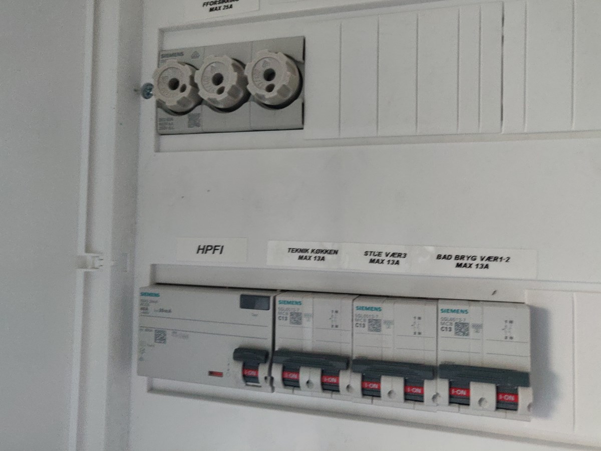

Du har lavet en kortslutning på ledningen, og det slår sikringer foran og der kan ikke ske noget bagefter. Så du skal være sikker på at der er spænding på din tilslutning. Det kan sagtens være at der var sprunget 2 sikringer og at du kun har skiftet den ene.
Men... Kun skiftet den ene sikring?
Har kun slået det til ude i skabet igen.
Der kan altså godt side en sikring et sted inde i kogepladen der er sprunget også?
Undrer mig jo bare at man kan tænde dem og skrue op og ned osv... De varmer bare ikke
er dine sikringer smelte sikringer så kan de godt drille lidt at se om enden er poppet ud. virker alt andet i huset?

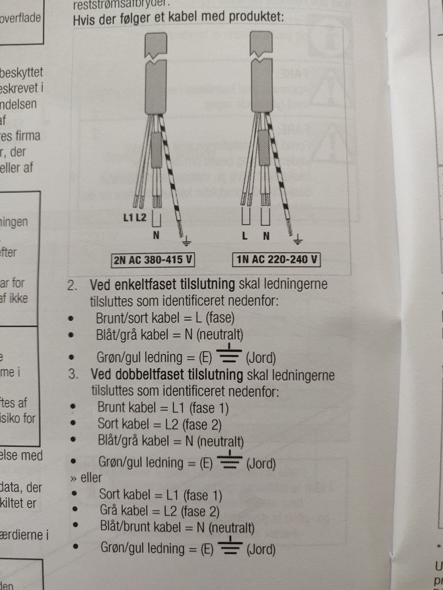

Der sidder ikke nogen sikringer inde kogepladen. Er du sikker på, at der er to faser til stede, mål i kogepladens klemkasse. Du er sikker på, at nullen er tilsluttet rigtigt? Der skal ofte lægges en lus mellem to klemmer. Det er vist på tilslutningsskemaet. Læg et billede af tilslutningen og skemaet ind i et svar. Hvorfor er der ikke ført 3 faser sikret med 16A frem til komfuret.
Vedhæftede filer:
Vedhæftede filer:

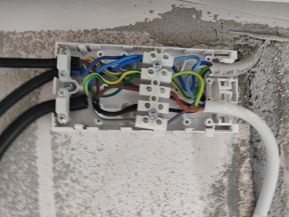

Øverst er hvad der stod i manualen. Nederst er dåsen... Kablet er egentlig bare skiftet med det der sad fra gammel kogeplade .
Nederste kabel til venstre er kogeplade. Øverste til højre er strømkablet.
Det andet sorte øverst venstre er ovn og mikroovn
Nederst højre er køleskab
Har du også et billede af tilslutningen i kogepladen? Er det en elektriker, der har lavet installationen?
