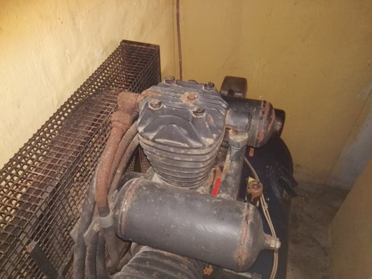

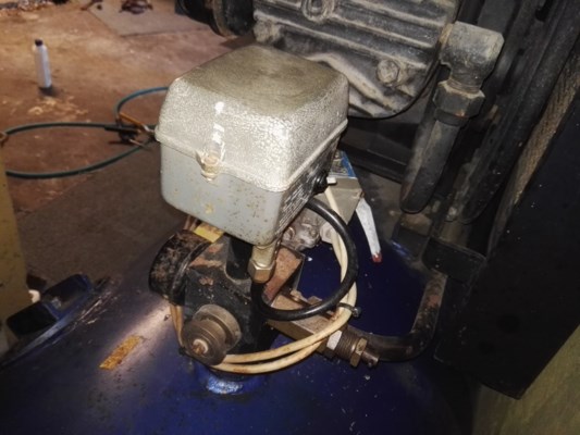

Har for flere år siden købt en stenhøj kompressor, model 112C, og
nu vil jeg gerne til at bruge den, den starter fint op, men der kommer luft ud af røret på (billede1).
Ved ikke om denne skal blændes af, eller det er her jeg skal tappe luften ?
Eller om den skal blå boks er defekt?
Eller om jeg skal tappe det hvor jeg har sat en hane på (billede2)
På forhånd tak

Normalt tappes luften blot hvor der er sat ventil på, så den anden udgang kan du blot blænde af.
Den blå boks er spolen til magnetventilen som sidder lige under. Normalt vil en magnetventil være lukket indtil der sættes strøm på spolen. Måske er der strøm på spolen når kompressoren er tilsluttet elforsyningen? Magnetventilen kan også være utæt på grund af urenheder i selve ventilen - så skal den adskilles og rengøres. Har du ikke behov for magnetventilen blænder du den blot af.
Måske magnetventilen er til trykaflastning, så der ikke står tryk på stemplerne når kompressoren skal starte op ?

Jeg er ret sikker på at magnetventilen er der for at tage trykket fra selve kompressoren når pressostaten afbryder, for at motoren lettere kan trække kompressoren igang igen.
Synes det ser ud som en "gammeldags" opbygning med særskilte enkeltkomponenter, hvorimod man nu om dage har det hele i een enhed.
Det kan være du bliver nødt til at skille magnetventilen ad for at få den igang igen.
Du kunne måske som forsøg prøve at sprøjte noget WD40 baglæns ind i den og se om det hjælper.

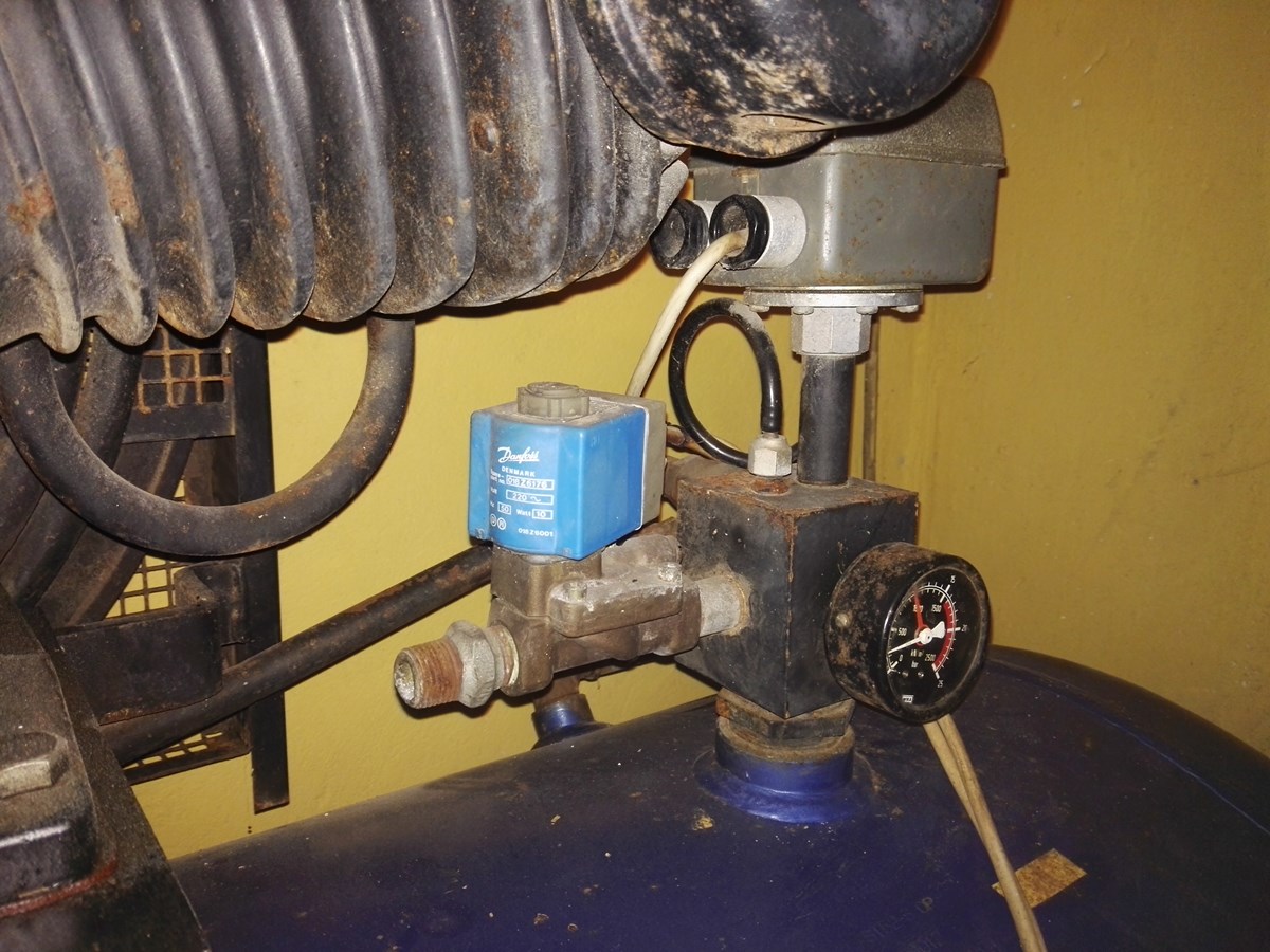

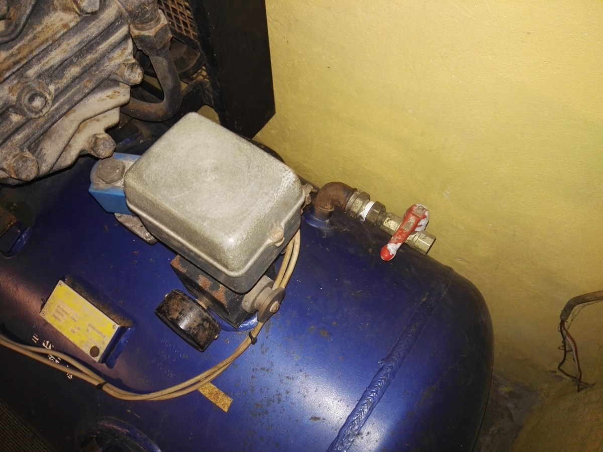

Fik taget lidt flere billeder, desværre ikke så gode, men den er lidt tung at få ud fra væggen *ss*
Billede 3, er cylinder, trykluftrøret går fra cylinder til spiral, det godt rustne rør
Billede 4, er bagfra hvor trykluftrør går ind i den sorte firkant, hvor alt andet sidder.
Prøvede at lukke magnetventil af med en hane, her kørte kompressor op til ca. 4 bar, for
herefter at ligesom at dø, gik total ned i omdrejninger, til den næsten gik i stå, stoppede den her. Åbnede igen for hanen ved magnetventil, her kørte den op til 3 bar, hvorefter at den bare fortsatte men stadig kun 3 bar i tryk
