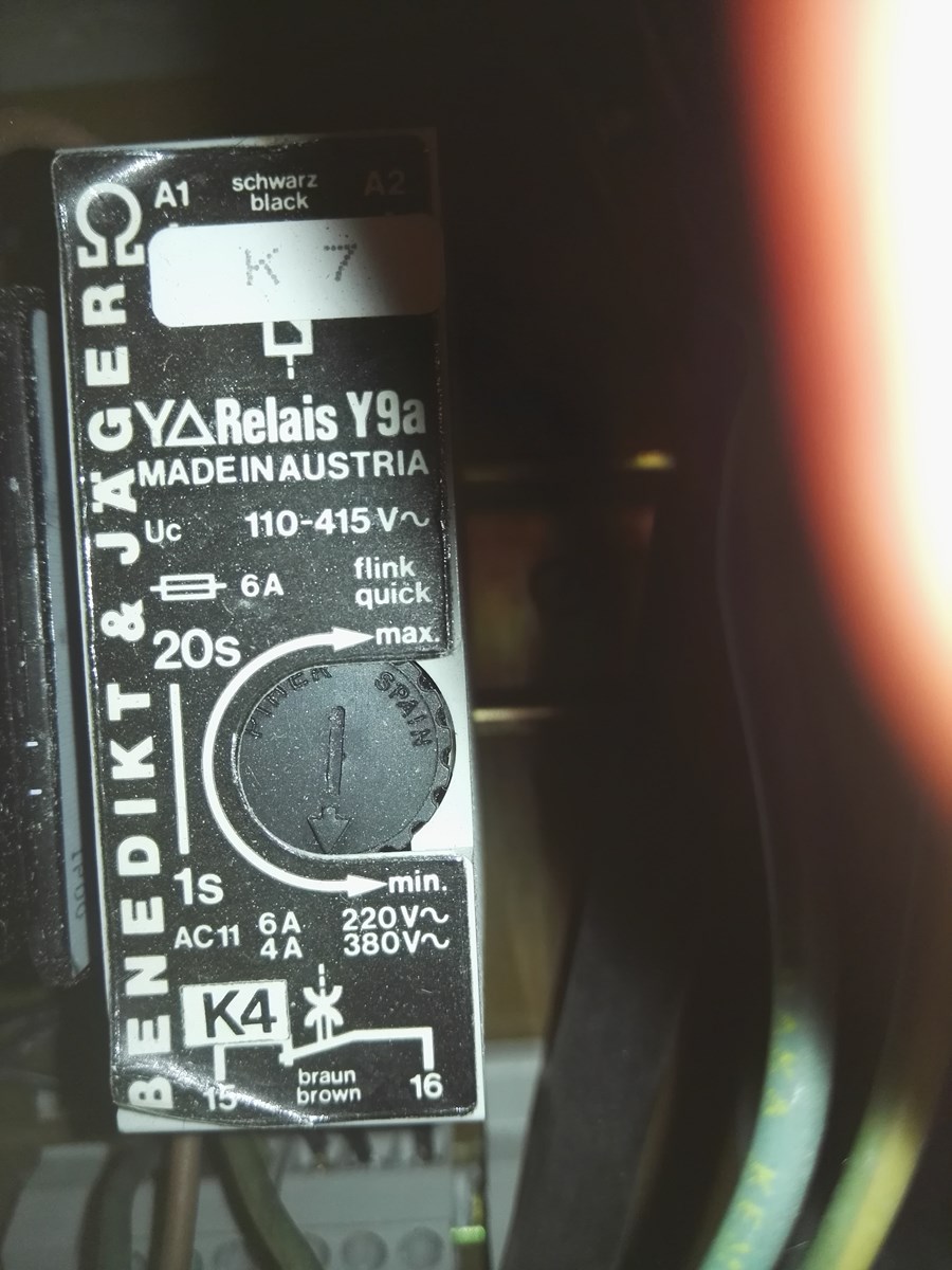

Det er da nemt at se om stjerne-trekant omskifteren virker. Tag låget af kassen, og se om relæerne skifter mellem stjerne og trekant.
Tidsrelæet står rimelig lavt, ca. 3 sekunder, man kan også høre i video, ca 11 sekunder fremme, at den ligesom giver et klik, se billede 9
Ifølge Stenhøj PDF skal den køre med kun 765 omdrejninger, hvor nogle af de andre ligger
omkring 1040-1235
Skal jeg stadig prøve at skrue i tidsrelæet ?
Billede 9:
Du skal ikke ændre på tiden for omkoblingen. En kompressor hører til tungtstartende maskiner, så hvis du skal stille på tiden, skal det være til det højere, men lad den foreløbigt stå. Hvis du har et tangamperemeter kan du finde ud af, hvor mange sekunder der går fra start til strømmen er faldet til 58% af normalstrømmen.
At motoren kører med 765 omdr./min. er en ting, du ikke kan ændre, da det er fastlagt ved motorens konstruktion.
Du har ikke svaret på, om du kan se, om der kobles mellem stjerne og trekant ved at se på relæerne.
