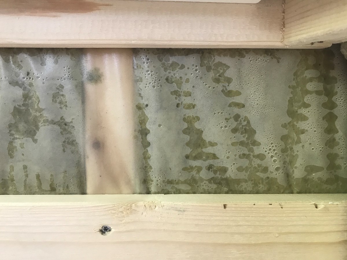

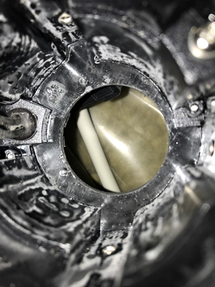

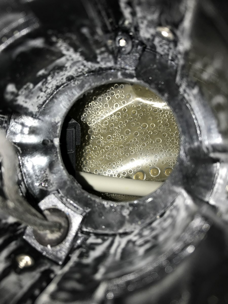

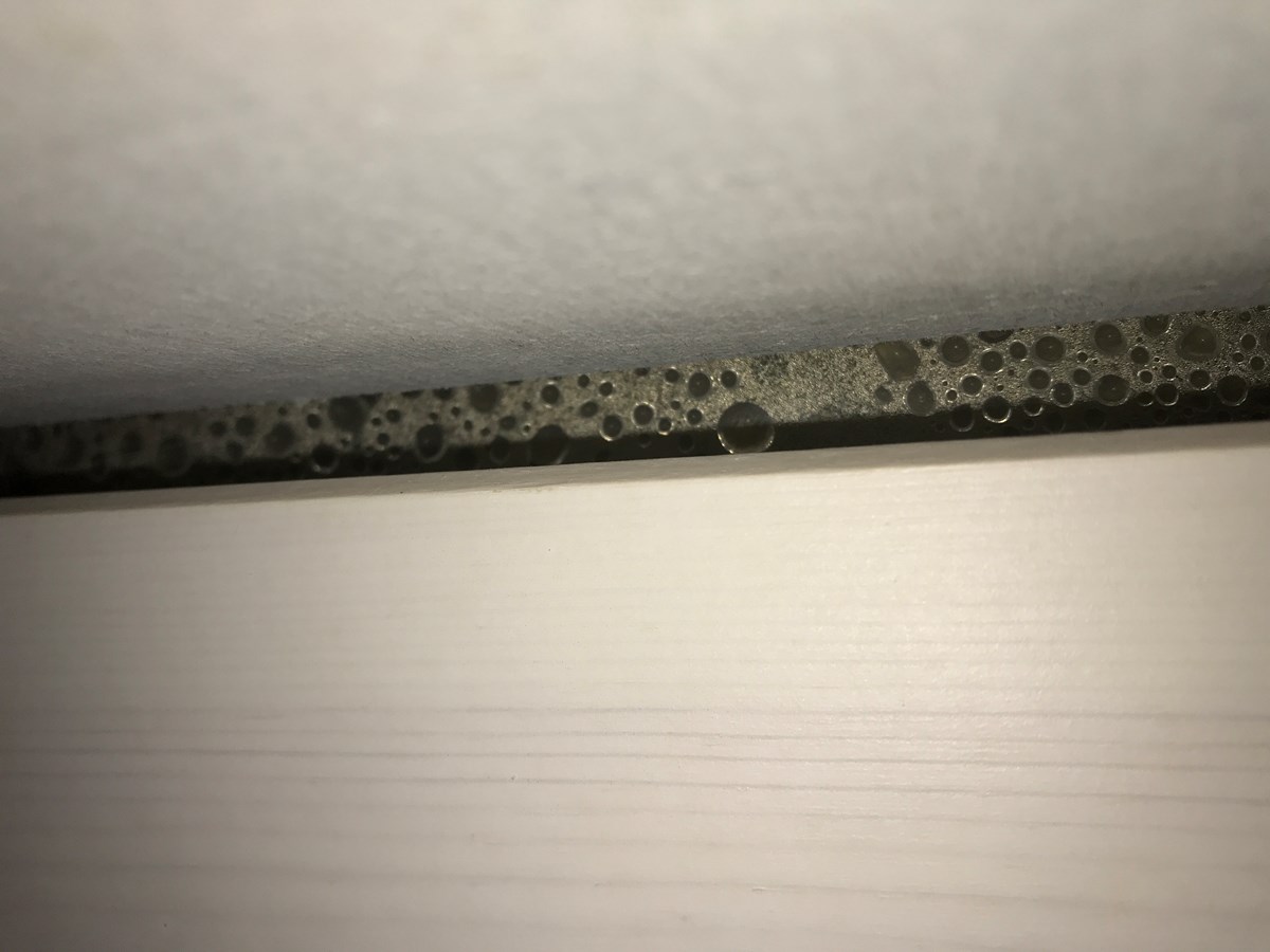

Har nu snakket med 2 tømrer og 1 bygningskonstruktør og selvfølgelig Orla. Der er lidt forskellige meninger om hvad de siger. En siger at jeg skal prøve og smække en masse varme på og være sikker på der er åbnet op i begge sider af taget. En anden siger der kan laves svale haler på taget med ca. 80 cm mellemrum.
De virker ihvertfald enige om at jeg lige skal prøve være lidt varsom med at rive damspæren ned, men lige prøve nogle af de andre ting.
Ellers har jeg skaffet mig en Dantherm CDT 35s industri affugter bare lige for at være sikker på, at jeg får alt fugt ud indefra og så har jeg min varmepumpe til at varme huset op med.
En anden snakkede om man også kunne skubbe rør med huller i gennem isoleringen  fra den ene ende til den anden af tager så man fik lavet ventilation.
Det med at min dampspær decideret skulle være en forkert, synes jeg ikke jeg kan få dem til at sige. Det vigtigste var At den var så tæt som muligt, så der ikke kan trænge fugt fre huset op i taget.
Men nu giver jeg det lige lidt tid og så tager jeg dagligt billeder gennem mine prøve huller og ser om fugten fra damspæren kommer væk.

Jeg kan ikke sige andet end at du selvfølgelig selv vælger dine rådgivere, og som mennesker er flest, griber de jo fat i de halmstrå som nogen rækker ud efter dem.
Hvert minut du giver situationen, forværrer du dit problem, da du jo har lukket din trækonstruktion inde sammen med en masse fugt, og hvert minut starter der sikkert svampesporer op med at spire. (prøv at lægge et stykke fugtigt konstruktionstræ ind i en lukket plastpose i stuetemperatur!! Men det har du faktisk ikke tid til at vente på!).
Hvad er svalehaler på taget??

Ligger tagkrydsfineren helt ned til isoleringen?

Framos skriver at han har u-ventileret tag, så hans tag krydsfiner må ligge direkte på isoleringen. Men Framos, jeg forstår ikke du venter og ser om fugten forsvinder for hvor skulle den forsvinde hen?
Det logiske jeg kan tænke på er, at din dampspærre er tæt så ned af kan den ikke komme. Tagpap er også damptæt, faktisk lige så tæt på som en PE dampspærre folie så op af kan det heller ikke komme.
Så er der ud til siderne men jeg tror ikke det bare lige sådan at få skubbet så meget fugt ud igennem 300 mm isolering og spær.
Jeg tænker i værste tilfælde så får du skubbet fugten opad (når du sætter en masse varme på nedenunder), men den kan så ikke komme ud pga. tagpap og så får du opfugtet din krydsfiner, som jo har ry for at være et godt sted for skimmel.
Tjae, held og lykke med det i hvert fald...

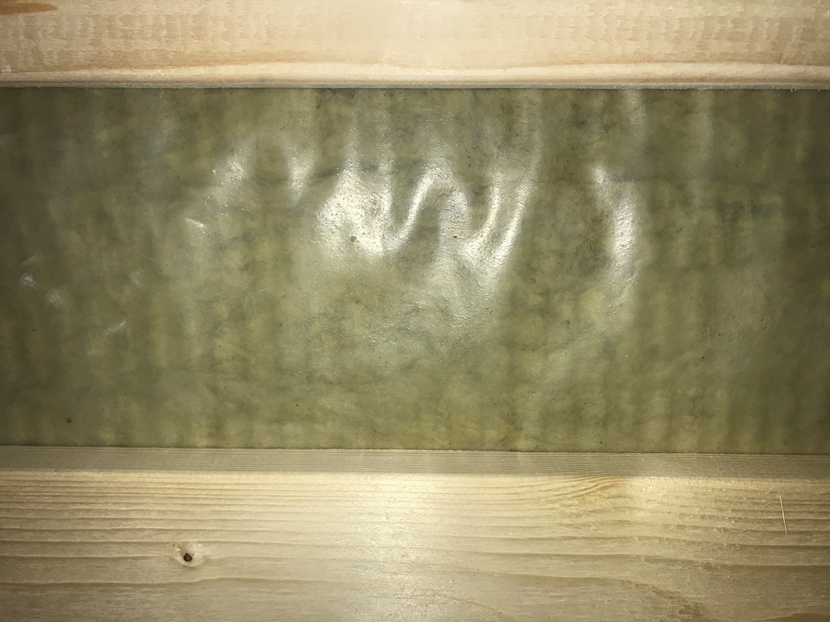

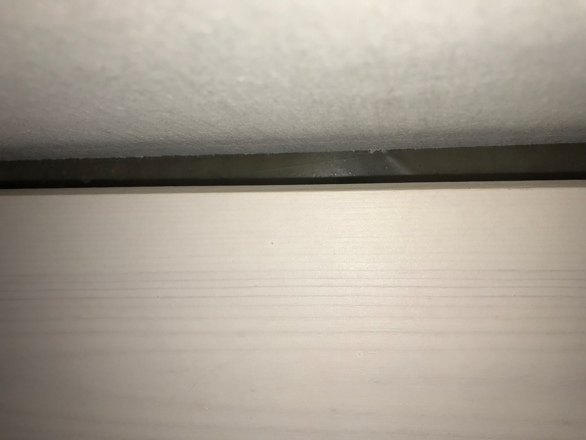

Nu der gået 2 dage siden jeg har åbnet op i begge ender af huset og det ser ret lovende ud. For har altid haft varme på huset  (varmepumpe) men fugten gik ikke væk. Men siden jeg åbnede op i siderne er det altså gået væk.
Det er midt i konstruktionen fugten er gået væk.
Næste billede er i siden af taget.
