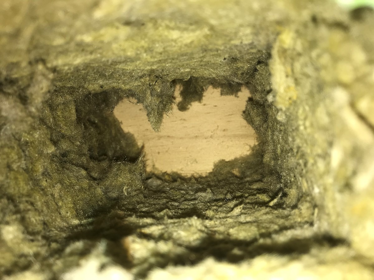

Jeg er i gang med at bygge hus og er ved at være færdig, og opdager at jeg har fået fugt på den kolde side af min dampspær. Det ret frustrerende, da jeg mener alt er lavet efter bogen.
For lige at pensle det hele lidt mere ud får i lige nogle flere oplysninger på mit hus.
Taget er et flat tagpaptag med en hældning på 10 %
Opbygning:
Tagpap
krydsfiner
Bjælker
Isolering (hardbatts)
Dampspærre
Taget er lavet som et kompakt tag uden uden ventilation.
Man kan se små fugtdråber overalt. Hvad har jeg gjort forkert?
Huset har ikke været helt opfattet og affugtet da jeg lade damspær det eneste jeg kan komme i tanke om er at det er fugt der har været ophobet og efter der er kommet varme på frigivet..

Forstår ikke hvorfor du siger det er en forkert dampspær, det en tyk en som er CE godkendt og 100 % tæt. Så ved ikke hvad den anden skulle gøre bedre?
Den skal være "Intelligent" og fugtadaptiv.
Når du ikke forstår det, er det jo grunden til at jeg skriver du skal have rådgivning på hurtigst muligt!
Altså hvis fugt kan komme væk og der ikke kan komme fugt nedefra og op, og der altid er varme på huset, så kan jeg ikke se hvordan der skal kunne dannes fugt og råd i taget?
Altså det ene prøve hul er midt i min tagkonstruktion og vandet gik væk efter 2 dage , så det vil det jo sige der er ventilation, ellers giver det jo ikke nogen mening at vandet er væk og sjovt nok skete det først da jeg åbnede op i begge ender af taget.
Ellers burde vandet jo have gået op i træet fra starten af, da jeg startede med at varme huset op.
Men du mener altså at taget vil rådne op, hvis jeg ikke skifter til en Intelligent og fugtadaptiv dampspær?
 Hvordan ved du at vandet er væk igennem hele din konstruktion? Altså at dine tag krydsfiner ikke er opfugtet?
Tænker du kigger kun forneden uden at se hvad der er oppe...

Jeg ville "bide i det sure æble" og pille loftbeklædningen ned og udskifte dampspærre. Og tjekke fugtniveauet naturligvis.
Hellere det end at bo i et hus hvor jeg hele tiden ville gå og spekulere på om min nærmeste nabo hedder hr. skimmel.
Eller etablere udluftning i taget. Men det kræver lidt mere info om opbygningen
Nu tænker jeg bare højt, det er muligt jeg tager helt fejl..
Fugten er væk siger du ved at se på de par huller du kan se, ja du kan ikke længere se kondenseret fugt, men det betyder jo ikke fugten er væk.
Hvis de første billeder af kondeseret fugt, er fordi luften inde i konstruktionen er nedkølet(om morgenen, eller bare en kold dag) betyder det ikke fugten er væk. hvis de senere billeder er taget mens taget er varmet op, og luften derinde er varmet op, så luften kan indeholde mere fugt, og den kondenseret fugt så igen vil være optaget i luften..
Det er muligt fugten er kommet ud, men prøv og kig igen i morgen tidlig, det kan være det er tilbage igen, når den samme luft køles ned, også er problemet ikke væk...
Det kom lidt igen da solen bagte løs på mit tag, men virker til at være mindre ene før. Har lavet et inspektionshold og det ser rigtig godt ud. Og det skal lige siges konstruktionen har være lukket i over 2 måneder.
 Træet er rent og tørt.
Men har en kolleger der er tømrer og læser til bygningskonstruktør og ham har jeg sendt billeder fra da jeg starte med at bygge huset og til nu, step for step og han viser det hele til underviserne og så må vi se hvad deres konklusion bliver.
For er godt nok forvirret over hvor mange holdninger der er.
For ifølge Orla er huset i livsfare og nu har min lukkede konstruktion været lukket med dampspær i over 2 måneder og så burde der jo være tegn på skimmelsvamp, men det er der ikke og træet er tørt.
