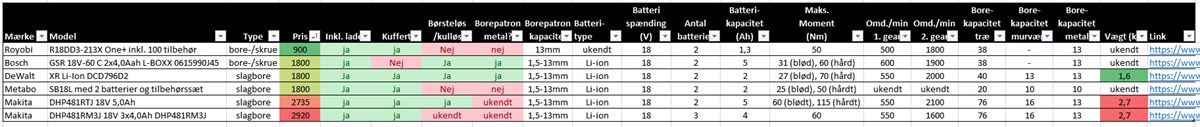

Hvad betyder det, når der står:
- Drejningsmoment (hård): Maks. 60 Nm
- Drejningsmoment (blød): Maks. 31 Nm
Hvad betyder blød og hård i den sammenhæng?
Jeg har set ved nogen slagboremaskiner, der står f.eks. 60 Nm (blød) og 110 Nm (hård), så går jeg ud fra, at det er 60 Nm for alm. skrue/bore og 110 Nm på slagene, når man bruger den som slagboremaskine. Er det korrekt?
Men så giver det bare ikke mening, når det står på en ikke-slagboremaskine?
