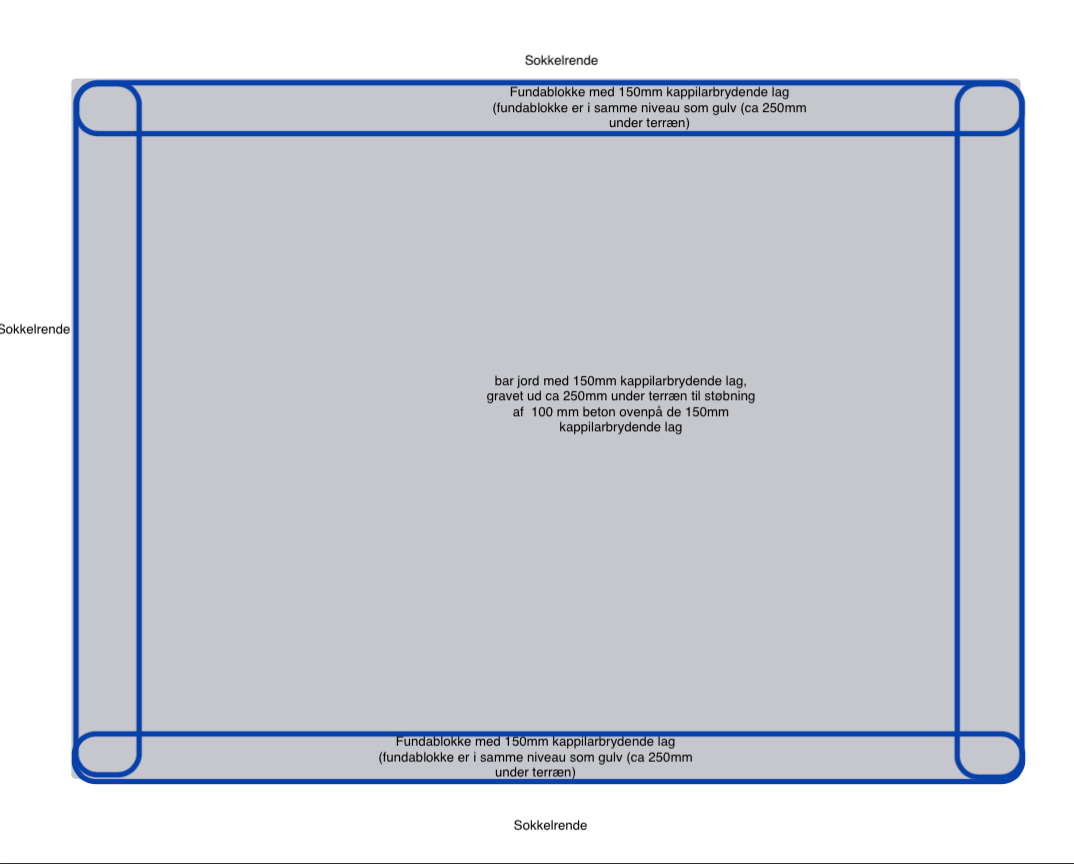

har prøvet at skitsere min forståelse her - håber det gir mening - men en rende til sokkel og i midten gravet ud ca 25 cm under terræn til at smide fundablokke i kanten langs rende - fylde dem ca 150mm med kappilarbrydende lag og inde i midten det samme lag kappilar brydende - firkanten af fundablokke langs rende fungerer som en forskalling så det er nemmere at styre og det hele (inkl rende) fyldes op med beton til terrænkant - dermed ca 100mm beton over fundablokkefirkanten - derefter Lecablokke i renden samt en lidt lavere blok i døråbning så dør hæves lidt som forslået pga regn.

 tror jeg er med din beskrivelse nu - du fylder simpelthen hele renden op med fundablokke ? og støber beton i dem og er med på rettelsen med bræt i toppen nu.
Det er dog mange fundablokke man skal købe ind til formålet og stable i renden? kan det betale sig og hvad med jern i betonen så ? (tænker dog at få leveret beton med jern i for nemhedens skyld) og selv mindre mængde beton med alle de blokke i renden.

Vi nærmer os målet:
1: Fundablokkende sættes direkte i renden på den bare ler i frostfri dybde (90cm.)
2: Det kapillarbrydende lag lægges kun hvor gulvet skal støbes. 100mm betongulv oven på det kapillarbrydende lag er rigeligt til normal belastning, men du bør lægge et lag rionet i betongulvet under udstøbningen for at forhindre revner hvis uheldet er ude.
3: Glem Lecablokkene - de giver ingen menig i et ventileret uopvarmet redskabsskur.
4: Skal væggene opmures i tegl som ½ sten, lægges murpap under første skifte. Murpap forhindrer fugtopstigning i tegl, men husk beskyttelse af mur mod nedbør (tagrende og/eller passende udhæng).
5: Skal murene opføres i træ, monteres først et vandbræt. Vandbrættet leder vand ud over fundamentkanten.
6: Den støbte konstruktion bør hæves over terræn som tidligere nævnt, så du undgår vandindtrængning ved kraftig nedbør og slagregn.
Fundablokke er som nævnt et hurtig og billig måde at etablerer et fundament. Du behøver ikke bruge de tykkeste.
Jeg er ikke helt med hvad du mener med at få leveret beton med jern. Du behøver ikke jern i fundamentet til et redskabsskur - kun i betongulvet som nævnt, og der vil rionet være fuldt tilstrækkeligt.
Jeg er vist med nu
Lyder dog til “meget arb med at stable fundablokke i lod” i en smal rende istedet for blot at fylde den op med beton og så smide et pr blokke i den våde cement og kun styre de få blokke i vater/lod. Men kan se ideen i det, mit forslag var lidt ala dit dog omvendt hvor man styrer gulvet med blokke istedet for renden hvilket gir færre blokke at lege med. Hælder mest til min pga de færre blokke såfremt det self er en løsning I ser fornuft i eftersom jeg ikke har erfaring med støbning fra tidligere?

Hvad du sparer i Fundablokke sætter du til i ekstra beton. Hvad du foreslår er meget bøvlet. Nogle gange er den enkle løsning både hurtigere, billigere og arbejdsbesparende.
Fundablokke vejer ingen ting. Mit forslag er at anvende tykkelse på 15cm. til et redskabsskur. De vejer kun 16 kg. og koster ca. kr. 10,- stykket. Dem har du hurtigt sat.
De behøver heller ikke at være helt i lod. De skal bare være lige, da de skjules i jorden. Under alle omstændigheder vil de højest sandsynlig være mere i lod end en gravet rende.
Fiberbeton er overkill til et redskabsskur. Et rionet er langt billigere og bedre til dit formål. Det er ikke raketvidenskab at smide et rionet på stenene inden støbning.
Det er trods alt et ydmygt redskabsskur og ikke et venetiansk palads.
Arbejdet er overkommeligt, og den smule sved der muligvis kommer på panden, er bestemt ikke livstruende.
