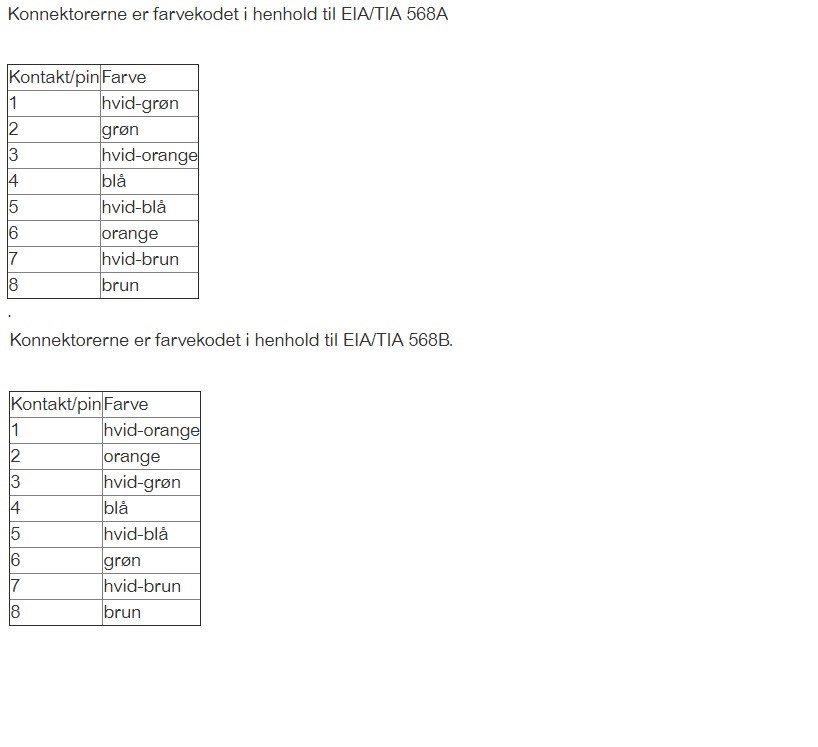

Jeg er ved at samle noget netværk, er der nogen der ved, på en fix måde hvordan jeg kan se på det resterende netværk, om det er samlet på A eller B måden ?

hvad er farver der bruges til A eller B?

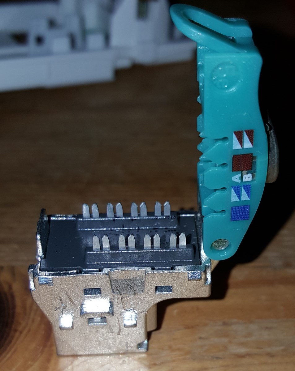

Du burde kunne se farvekoder på både A & B på siden af din connector....
Hej  Imaster
ja men bliver alle 8 leder ikke brugt mon?
Går og roder med lidt af hver : -)
Jo, alle otte ledere bruges.

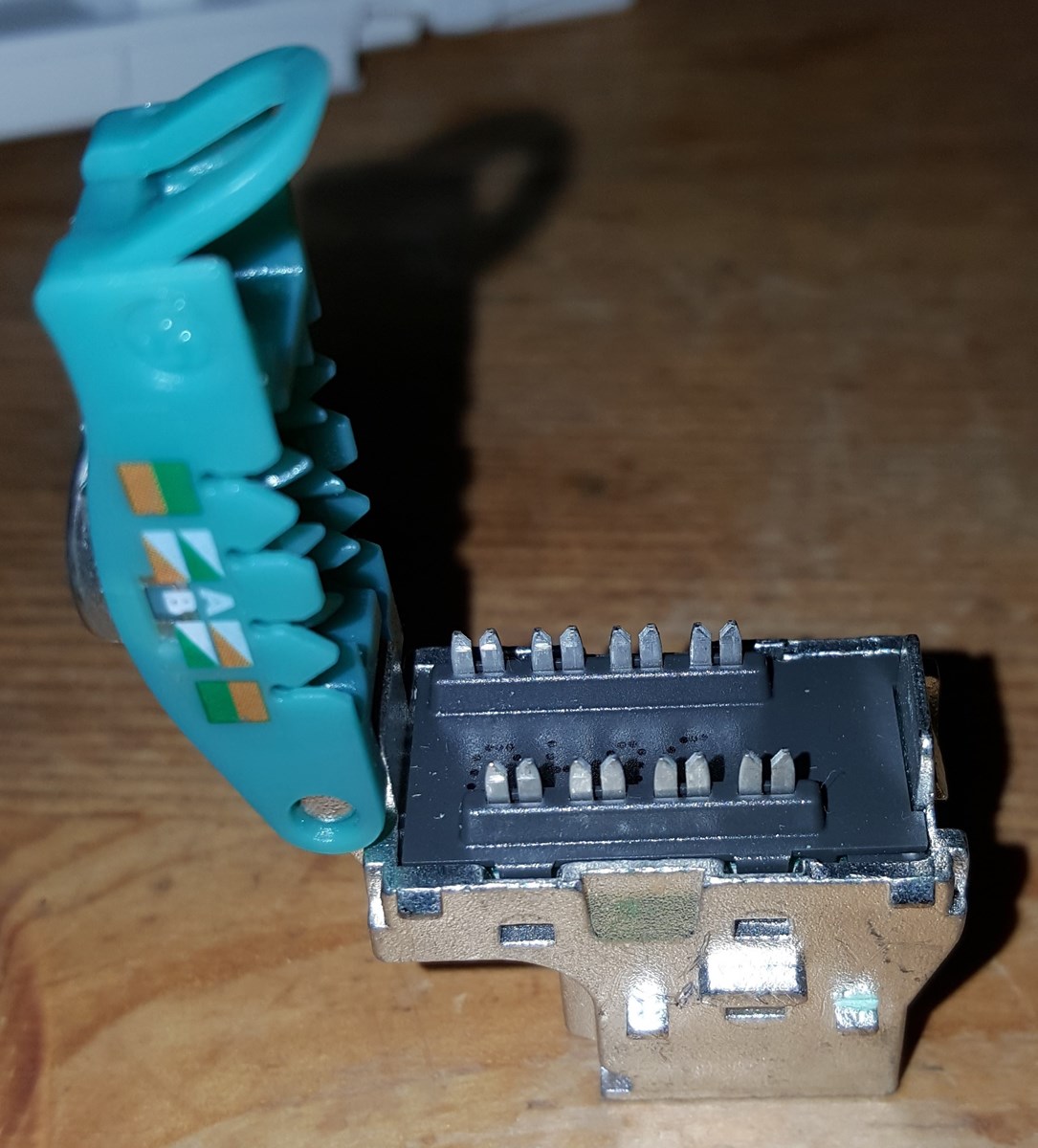

Men du kan se på siden af connecteren, hvilke farver der skal bruges. Du kan se det på dine billeder.
De brune og blå par er placeret ens i både A og B, men det orange- og grønne par bytter plads alt efter om det er A eller B.

Som udgangspunkt skal du samle dit stik efter A metoden.
Du behøver ikke andet dokumentation end farvekoden på hver side af stikket. Der er farve og plads til alle ledere.

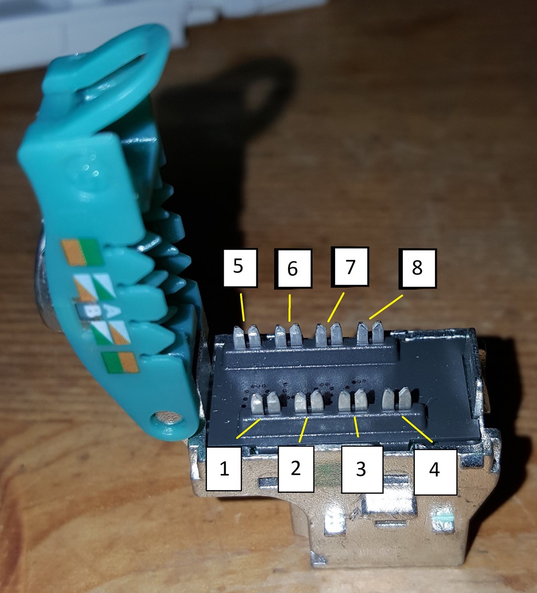

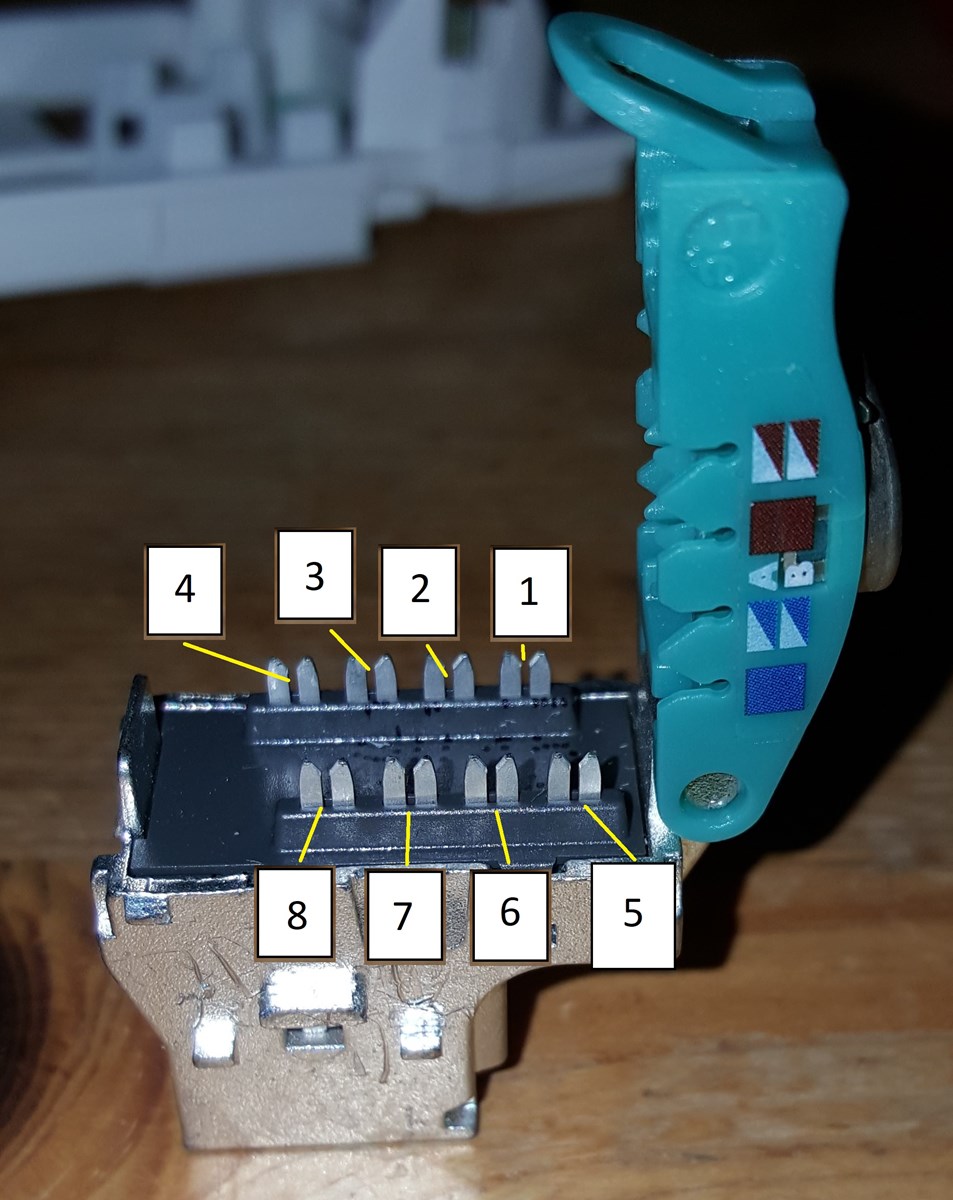

Ja alle skal bruges,  jeg har lavet et par nye billeder
5 = Blå og brun skal på nr. 7 Eller hvad?
Hvis jeg har sat numrene rigtig?
Hilsen Martin

Det tænker jeg også, har dog hørt at det skulle være lige meget med a eller b bare at de er samlet ens i begge ender?
Ja, de forskellige ledninger skal være placeret ud fra deres respektive farver, når connectoren er “klappet sammen”.
Det er ligegyldigt om du samler efter A eller B, så længe den anden ende er samlet på samme måde.
Prøv at se denne video, som viser hvordan det monteres:
https://www.youtube.com/watch?v=x5Sk2xpc3rc
Lederne lægges ned i plastlåget, i den slidse som farven er vist ved ( ikke direkte ned i metalklemmer). 4 leder til den ene side og 4 til den anden side. plastlåget lukkes ned og lederne rammer i metal klemmerne. Det er i øvrigt små knive som skærer sig igennem isolering og giver derved forbindelse.
