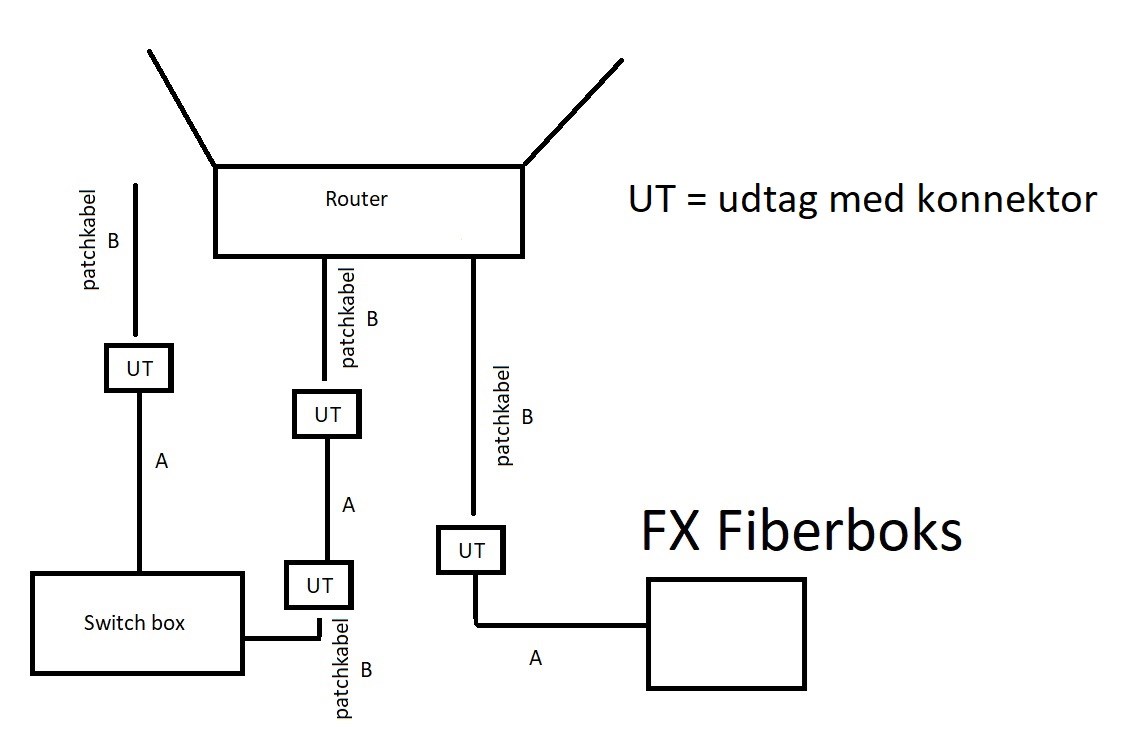

Godaften
lige hurtigt her fra :
Jeg har lavet en  tegning så burde det kunne lad sig gøre sådan her ?
Går og roder med lidt af hver : -)
Det er lidt uklart hvad du mener med a og b på din tegning. Der burde stå et a eller b ved hver ende af et kabel og ikke kun midt på.
Men så længe kablerne er samlet ens i begge ender vil det virke, ja. (og i mange tilfælde også selvom det er samlet med a i den ene ende og b i den anden, da meget netværksudstyr selv finder ud af om kablet er krydset)
Hvis du med A mener fast oplagt kabel mellem udtag, kan din tegning bruges. Kabler mærket B bliver så patchkabler. Mangler der ikke et udtag og et patchkabel ved switchen?
Jenshøj:
Denne tegning var bare mere eller mindre en illusion tegning: -)
Det var bare for at lave en illustrering om A eller B, jo der hvor der stå A det var A i begge ender  og B i begge ender : -)
Og de var samlet ens i begge ender : -)
S. Fabrin bare en for sjov tegning: -)
Det med at samle ens i begge ender?
Det er skrevet nogle gange her efterhånden i denne tråd  : -)

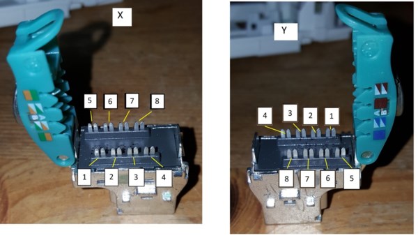

Jeg ville lave et eks her (hvis nu vi lige glemmer det med standard og dokumentation og alt det der)
 Der er 8 leder som er del op i 4 par
grøn / hvid
orange / hvid
brun / hvid
blå / hvid
Jeg har sat nummer på de to konnecter og de er sat ens på begge
De hedder X og Y
konnecter X / konnecter  Y
Par grøn / hvid
1 grøn ---------- 1 grøn
5 hvid  --------- 5 hvid
Par orange / hvid
2 orange ---------- 2 orange
6 hvid  --------- 6 hvid
Par brun / hvid
3 brun ---------- 3 brun
7 hvid  --------- 7 hvid
Par blå / hvid
4 blå ---------- 4 blå
8 hvid  --------- 8 hvid
Det er sådan jeg tænker når vi snakker om samlet ens i begge ender?
Tænker også at alle leder er ens i kvadratroden
og det skulle kunne virke?
Følg nu bare den farve kode der står på siden af stikket, enten sætter du ledningerne efter farvekode A eller B, og så er det bare at lave det enes i begge stik.
