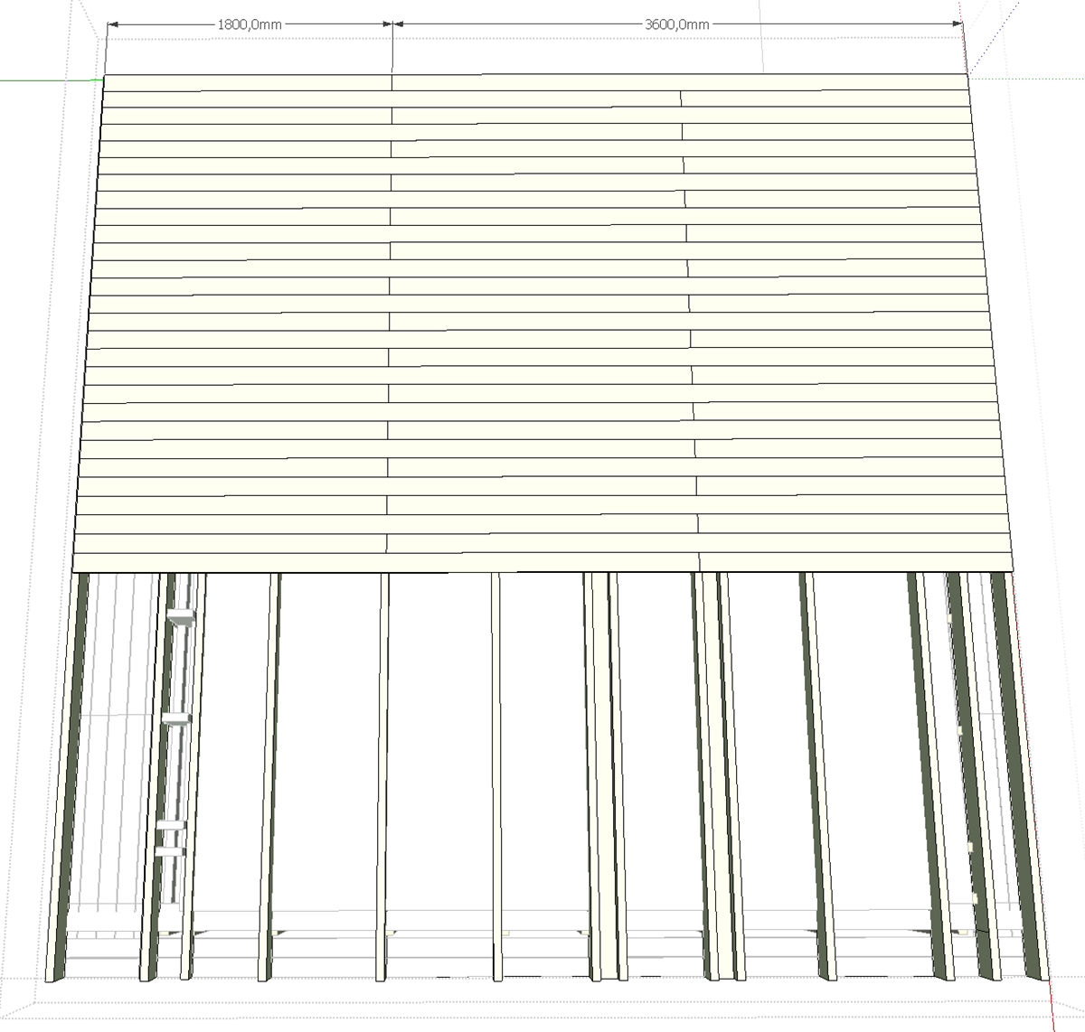

da jeg ikke kan få hele brædder til hele tag længden ligges de sådan her ud. Selve samling kan den også forgå i frit luft?? eller skal det være hent over et spær
3.60m + 1.80m
spær afstand på tegning er 60cc tænker at fjerne nogle stykker hvor det går op med 100cc (3 spær sådan)
Du behøves ikke samle dem så systematisk, men bare korte dem af, så de passer med nærmeste spær (altså kan du bare købe hjem i faldende lange længder).
