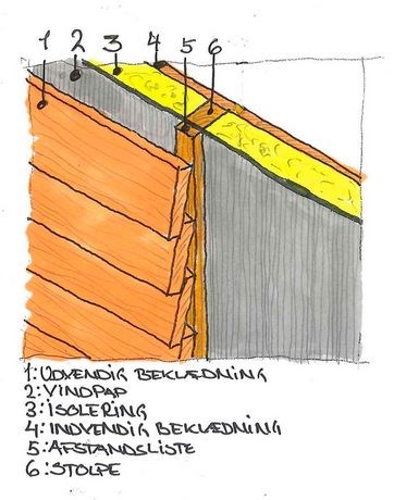

Ja, det er på undersiden af tagbrædderne behovet er.
Det er fint med 45 mm luft mellem isolering og underside tagbrædder, men husk at der skal være 15 mm luftspalte, både nederst og øverst for tilgang/afgang af ventilationsluft.
luftspalte
er det den fra væggen eller hvor
i udhænget er der 5-6 mm afstand mellem underbrædderne er det de spalter?
