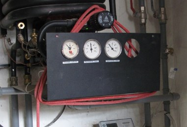

Jeg har fået føgende tilbagemelding fra TREFOR vedr. Afkøling
“Tak for henvendelsen.
Det der er galt, er at anlægget skal være justeret til den rigtigt vandmængde så der ikke kan løbe mere vand end det kan nå at afgiver varmen til omgivelser. “
For mig betyder det at med de råd jeg har fået om at sætte pumpen på max, jager jeg en masse vand igennem, som ikke kan nå at blive afkølet.
Hvad er det videre forløb med returvandet? Jeg mener når det går tilbage? Gennem hvor mange kilometer? 🙄
Ingeborg
Hvis du stadig kører frem med en temperatur på 32° får du ikke nogen varme i dine radiatorer. Du kunne prøve om det virker, og hvis det ikke virker, så sætter du temperaturen ned igen.
Du skal formentlig skrue på den sorte termostat. Skru op på f.eks. 3 og se om det ændrer noget. Med en fremløbstemperatur på 32° løber vandet lige igennem, fordi termostaten er fuldt åben og konstant kalder på varme.
Med hensyn til afkøling bliver det målt og beregnet i din fjernvarmemåler. Så om vandet bliver yderligere afkølet på sin vej tilbage til varmeværket, og hvad der sker med det på vej tilbage har ingen betydning for dig. Din fremløbstemperatur bliver også målt hos dig, så transportvejen for både frem- og returløbet har ingen interesse i denne omgang.
