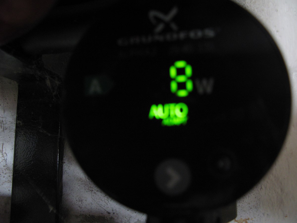

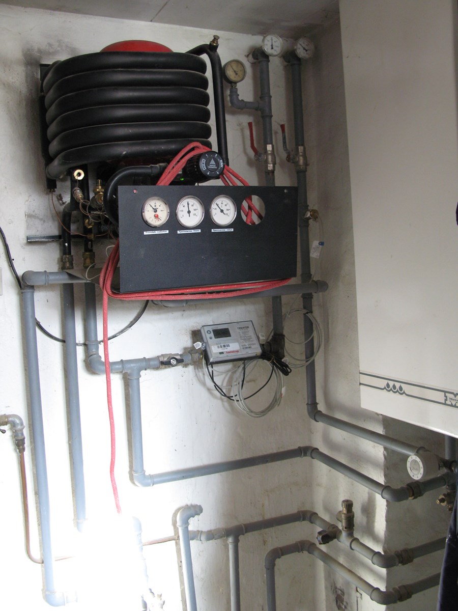

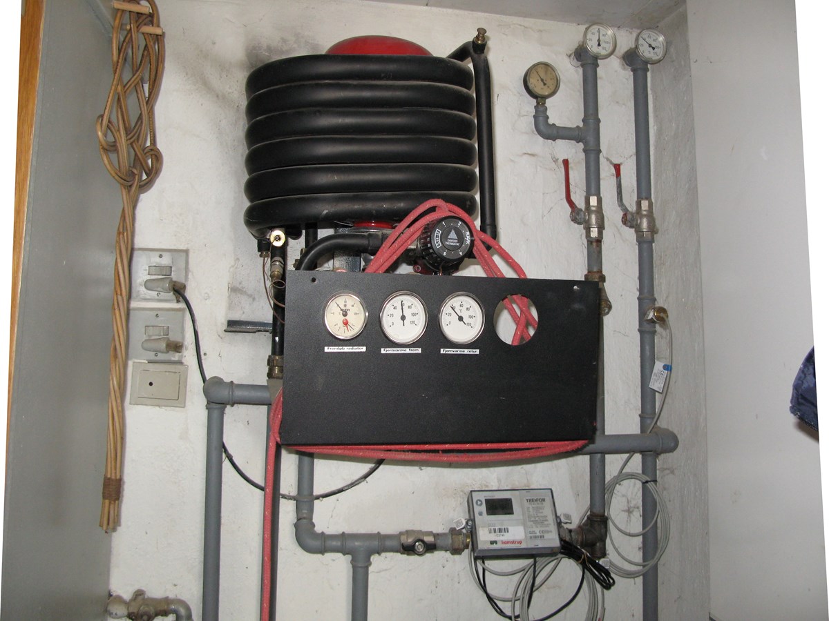

hej - i dag stod solen på, så der var lys til at fotografere anlægget. Jeg vedhæfter billederne. Med hensyn til tryk på pilen (Palle :-))  ja så stod den på 8 før jeg trykkede. Røg op på 16 og stabiliserede sig igen på 8 efter kort tid.

Hvordan ser pumpen ud pt.? Kan du lægge et billede op af den her i dagslys?

Pumpen er en Alpa 2  Grundfoss 30 sekunder efter at jeg havde trykket på pilen 1 gang.

Pumpen ligger jo bag ved "forklædningen", der er taget af, så enten er det foto med blitz eller ingenting. Med blitz kan man ikke se mere.

Du skal blive ved med at trykke på pilen, til auto forsvinder og der derimod er lys i største bjælke. Auto duer nok ikke i jeres kringlede installation.
Elektronikteknikeren
Dvs. Det eneste der skal lyse er største bjælke. Man cykler gennem forskellige indstillinger når man trykker flere gange på pilen.
OK bjælken er nu størst og pumpen bruger 22 KW
Når lysten driver værket
Lad os sige watt, det lyder mere rimeligt.
Se lige hvordan det går med varmen i de fjerneste fløje over det næste stykke tid. Nu står den i hvert fald som ønsket herfra.😄 Hvis det ikke giver det ønskede resultat, stiller vi den tilbage til midterbjælken.

Hvis det var mig ville jeg nok vælge unitten med et nummer større varmeveksler på radiatorkredsen, for at få bedst mulig afkøling. Det betyder at det ene 2-tal i typebetegnelsen udskiftes med et 3-tal. Se evt. data på Termix's hjemneside.
Med jeres historik vil jeg tro at vvs-eren godt vil montere uniten. Ulempen ved dette er at vvs-eren hermed fralægger sig garantiansvaret på uniten. Det bedste vil være han leverer til, men prøv da at presse prisen.
Den varmeveksler i har nu har jeg kun sjældent set. Den fungerer ved at der ligger 2 rør inden i hinanden. Så løber fjernvarmevand og radiatorvand hver sin vej. Den type varmeveksler var tidligere meget brugt til jordvarmeanlæg.
