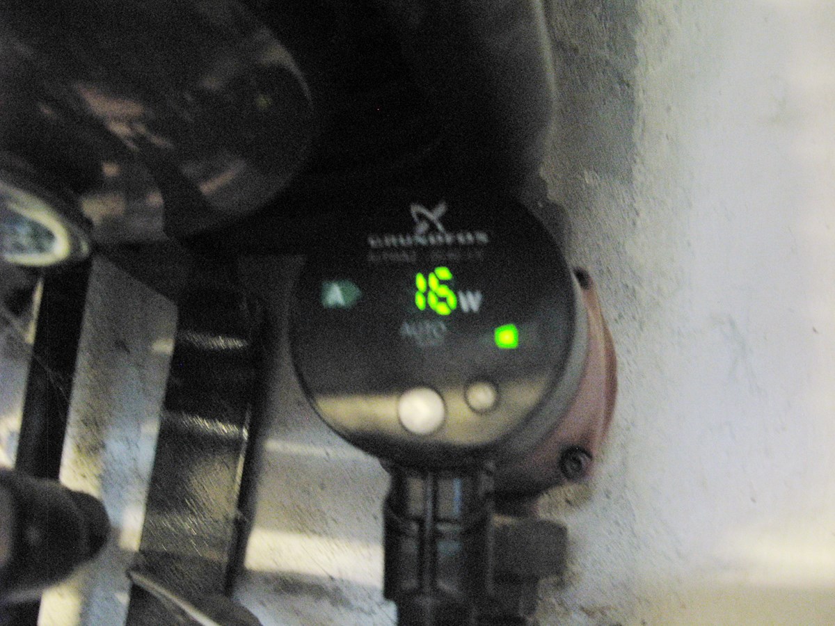

Jeg spørger lige igen. Hvad står pumpen på. Helt konkret. Det er fint at smide et billede op i tråden.
I mangler muligvis flow.

Jeg tror desværre at vi kommer til at bruge nedfaldsfrugterne først.  Her er billede af pumpen og indstillingen på brugsvandet. Vores hus er 200 m2 - i vinkel - 17 m mod nord/syd  og 17 m mod øst/vest i et plan, bortset fra en tilbygning med 5 trin op på grund af tærænnet. Vi er 2 voksne. Der er 2 badeværelser, 1 i hver ende af huset. + gæstetoilet. Det yderste, længst fra varmekilden har intet brugsvand fra fjernvarmen, fordi rørene er ført over loftet da der blev bygget til. Disse rør frøs engang, så de er proppet af. Her har vi en gennemstrømningsvandvarmer som leverer vand til 2 håndvaske og brus. Brusebadet har ikke været i brug i flere år, da det ene badeværelse ligger meget tæt på varmekilden. Bader dagligt. I køkkenet, ca. 17 m fra varmekilden bruger jeg aldrig varmt vand, nøjes med elkedel og opvaskemaskine. Kun gulvvarme i det nærmeste badeværelse.

Tryk lige en gang på pilen så stregen flytter sig en gang til højre.

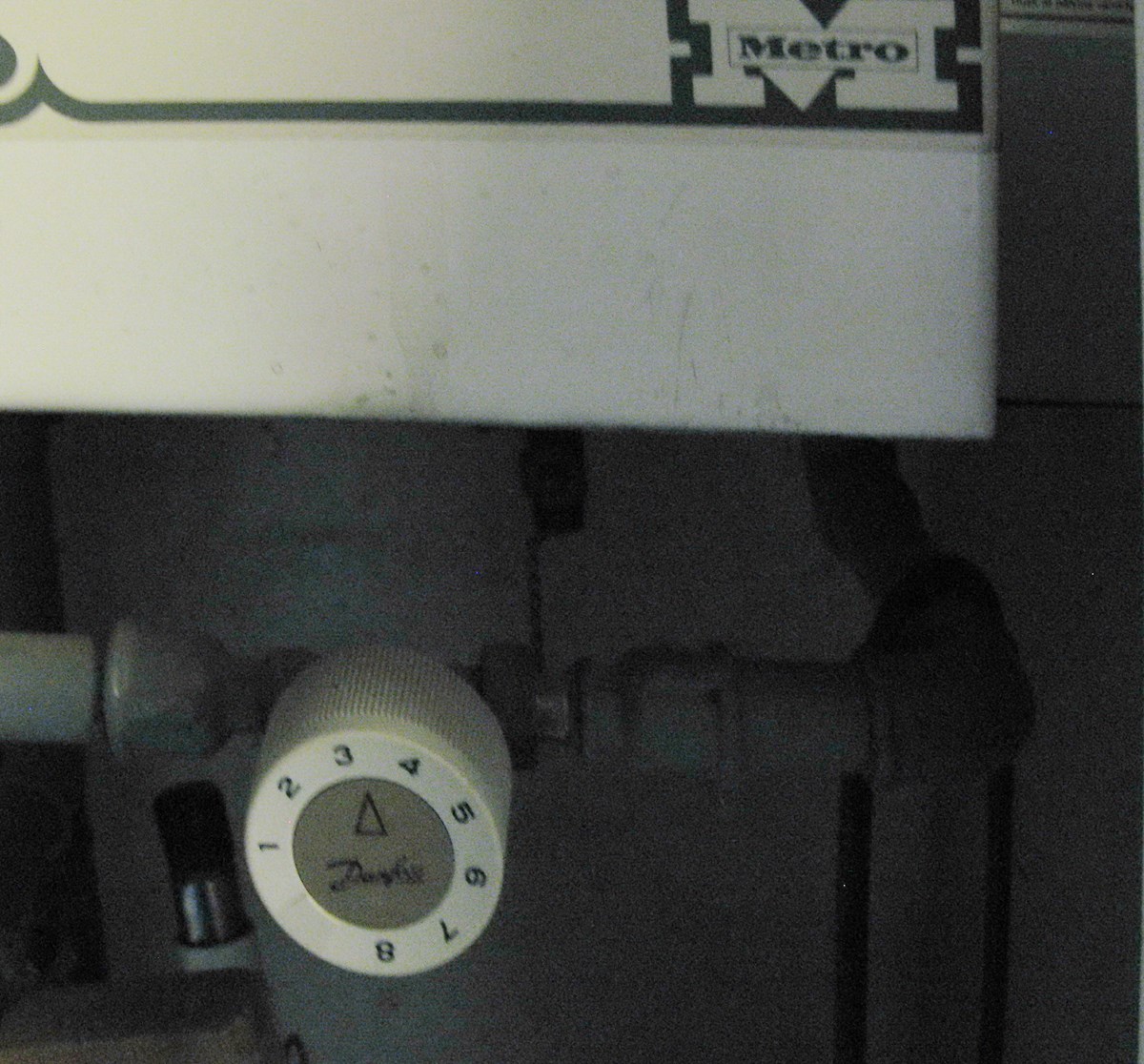

32° som fremløbs temperatur er alt for lidt. Prøv at skrue op for fremløbstemperaturen, så der f.eks. er på 45°. Kan vi få et billede af hele varmeveksleren at se? Så der måske kan gives nogle råd om, hvilke ventiler der skal skrues på. Helst mens kameraet holdes stille, så billedet bliver skarpt.
Hvad skulle der ske ved at trykke på pilen? Hvis der kunne skrues op for fremløbstemperaturen vil min mand sikkert have gjort det. Når jeg i det hele taget har spurgt her, var det mest for at høre om rimeligheden i at skifte til nyt. Der er jo som skrevet også nogle steder, hvor det omløbende rør udviser hvide pletter = tegn på tæring. Jeg tror jo ikke på at VVS Andresen vil tage fusen på os. Vi har altid fået ordentlig og kvalificeret hjælp der.  Vi er i den alder, hvor det er ok at betale sig fra ting vi ikke har forstand på.

Når du skruer op på pilen skruer i op på pumpens ydelse. Så vil bjælken til højre for lyse op i stedet for den nuværende.
Dette for at undersøge om i har et problem med flowet. Som sagt.
Dette er ikke farligt at gøre, og stilles let tilbage til udgangspunktet ved at trykke et par gange yderligere på pilen. Der er intet Microsoft over det, så det er bare at gå til den.
Hvis i altså er klar på lidt "action" her fredag aften?
Jeg siger ikke at jeres VVS mand er ude på at snyde jer. Med vilje...
Men måske vi sammen kunne finde ud af om i kunne spare de penge?
