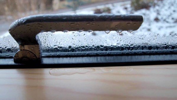

Kondens og fugt på vinduer indvendigt, hvad kan vi gøre ?
Er der nogen der ved hvordan man løser indvendige fugt og kondensproblemer med Velfac 200 vinduer (produceret fra ca. 2002 til ca 2009)? Er der nogen der ved om dette kan løses ? Kan vinduerne opgraderes/forbedres/fixes ? Skal de fuldstændig udskiftes til andre vinduer før problemet forsvinder ? Har velfac kompenceret økonomisk på nogen måde?, kulance, leveret nye vinduer uden beregning eller til lavere pris ?
Takker, på forhånd  :)
Lidt ekstra info:
Vi har varmegenvinding ventilationsanlæg og luftfugtigheden i huset er lav.
Kort beskrivelse af problemet:
https://ing.dk/artikel/kuldebroer-giver-skimmelsvamp-i-spritnye-vinduer-84873
https://www.youtube.com/watch?v=_jBzj0BpqzQ
https://www.youtube.com/watch?v=3zuehDQma3g
https://www.youtube.com/watch?v=_Id7SQHkF2k
