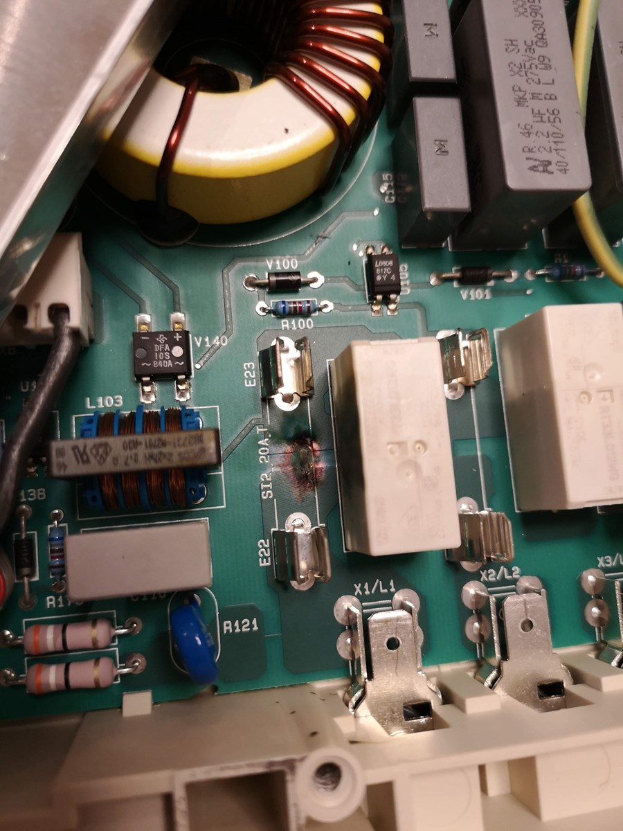

Jeg har en Witt induktionsplade, som stoppede med at virke, ved normalt brug.
Jeg  har skilt det  ad, og det ser ud som om at der er en tråd som er brændt over, hvor man umidelbart kan sætte en ny sikring over. Er dettte gær rigtigt?

Ja, du kan sætte en ny sikring i, det står på printet, at det er en 20A sikring. Men der er noget galt, for det ser ud til, at der er en kortslutning et sted. Det ses på de brændmærker, der er på printet. Så få undersøgt om der en kortslutning, inden du skifter sikringen.
Tak for svar. Jeg må undersøge om der er en kortslutning. Det er dog underligt, da den har siddet på samme måde i 10 år, og pludselig kommer der et knald, ved helt normalt brug, og kun 2 kogeplader tændte.
Det er vel ikke usandsynligt, at der efter 10 års brug kan opstå en fejl.
ligner det ikke mere et brænde mærke fra da sikringen er sprunget 20A er aligevel noget når den springer ?
Hvis man kigger godt efter er print banen intakt på billedet
Der har ikke siddet en sikring. Ved ikke om  sikringsholderen, er noget som er sat op, hvis der skulle opstå en fejl. Eller om det er noget som bare ikke er blevet fjernet, efter andre komponenter er sat på kortet.
noget er der foregået ved sikrings holderen, bemærk den hvide komponent ved siden af er sort på siden så der er sket noget.
sikrings holderen har en funktion og ikke noget man har glemt, man kunne frygte der har været problemer før med pladen hvor org sikringen er gået  og så ikke har haft en på 20A ,så der er en der lige har kradset ned til kobberet og lavet en lodde klat istedet for en sikring

Er det ikke ulogisk med en 20 A sikring , når sikringerne i gruppeafbryderen kun er enten 13 eller 16 A , det virker ikke selektivt..................
Mvh S.H.
tja  men som du selv kan se så står der jo 20A, men derfor virker det underligt man skriver det på printet ?
Der sidder 3 16A Sikringer. Kogepladen kan jo trække cirka 7000 watt.
Mon ikke der skal stå  2,0 A det virker mere rigtivt , og jeg ha aldrig set finsikringer så store ........
