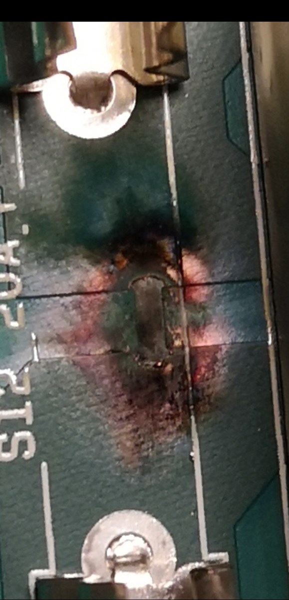

Jeg har en Witt induktionsplade, som stoppede med at virke, ved normalt brug.
Jeg  har skilt det  ad, og det ser ud som om at der er en tråd som er brændt over, hvor man umidelbart kan sætte en ny sikring over. Er dettte gær rigtigt?

Tror ikke at printpladen fejler noget, da sikringen sidder på en udgang (X1/L1).
Problemet ligger nok i det som er tilsluttet udgangen (induktionsspole ?)
 Forklar lige den brændte printbane i så fald?
Men det er sandsynligt at printet ikke fejler andet end den brændte bane.

Det var faktisk også mit gæt, at det er måden det er lavet på, altså er det er for a at "forkorte" levetiden på produktet.  Jeg prøver at tage nogle nærbilleder, når jeg kommer hjem.
Vedhæftede filer:
Min teori er blevet bekræftet.
Du skal finde dig nogle passende sikringer at prøve med.
Er det i indgangen hvor du tilslutter kogepladen til din faste installation?
Elektronikteknikeren
Ja, på det første billed, kan du se nogle af indgangene.
Kig lige det øvrige print igennem for sorte mærker, også komponenterne. Er der ikke noget at se, sætter du sikringen på og tilslutter din kogeplade.
Der kan ske det at den isatte sikring springer, og du har så en decideret fejl på din kogeplade.
Springer den ikke, og virker pladen som før, så er alt godt.
Det sorte område renses af med sprit på en vatpind. Uden strøm på selvfølgelig.

jeg rep disse plader til dagligt og der skal sættes en 16A sikring i holder men tjek lige de triac der sidder på powerprintet(dem der sidder på kølepladerne)der er sikkert 1 eller 2 der er kortsluttet som gør at sikringen springer.du kan som en nødløsning klippe de defekte triac af og resten af zonerne vil virke igen når du sætter en ny sikring i.prisen på et nyt powerprint ligger på ca 2500
Og nye triacs koster en flad 10'er men kræver at man kan lodde.
