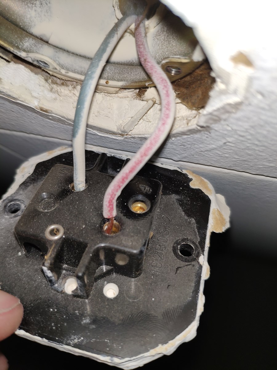

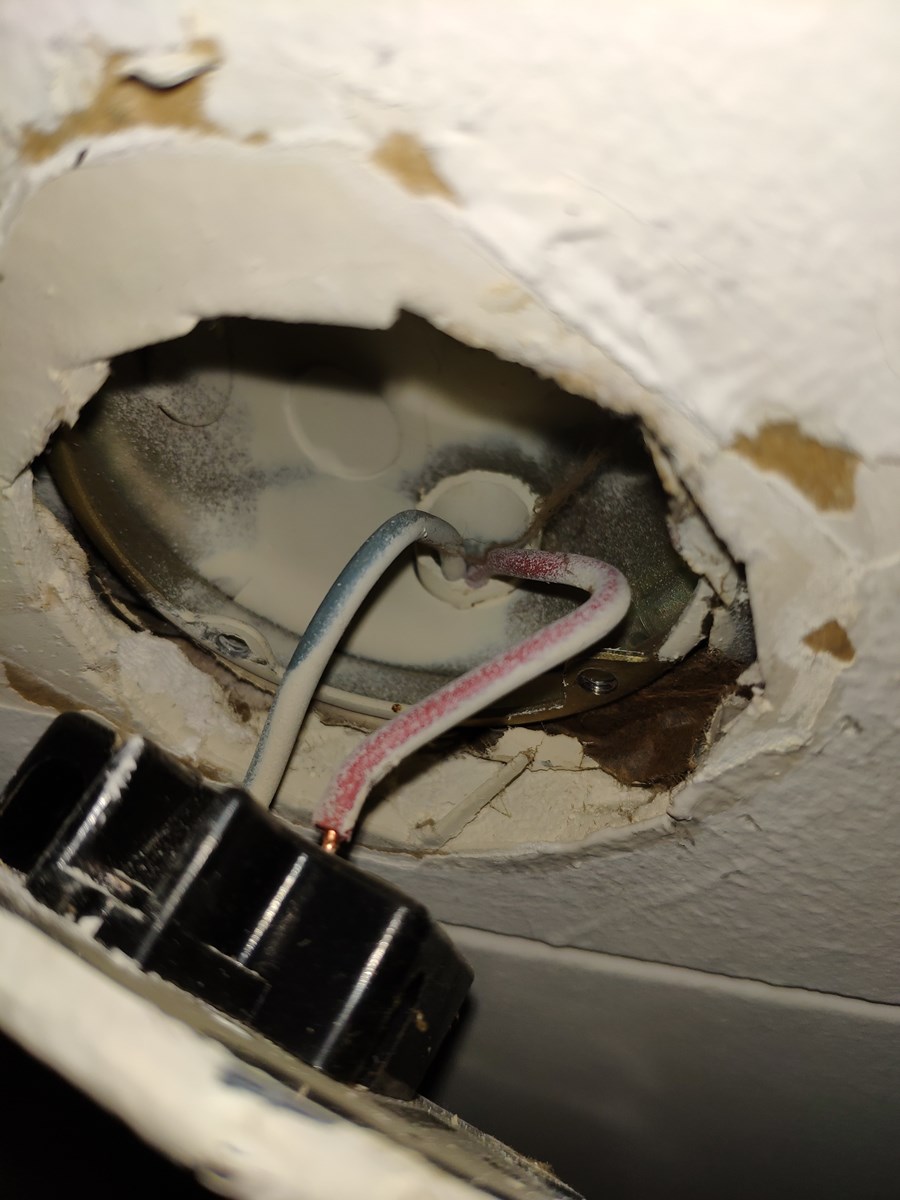

vi har sat en lampe til inde på værelset som virker , men vi ved ikke hvor vi slukker den henne , der er ikke flere end den ene kontakt derind
Så dit problem er, at lampen ikke kan slukke? Jeg havde opfattet det som at den ikke kunne tænde.
Hvis det er tilfældet, at den ikke kan slukke, så virker afbryderen sikkert korrekt, men lampen er forbundet forkert til lampeudtaget. Hvordan er den monteret?

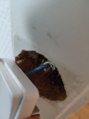

Under alle omstændigheder er kablet, som løber langs gerigtet ikke fastgjort, og det er ikke lovligt. Det ser ud som der tidligere har siddet en kabelbakke. Da kablet lå i denne var det lovligt, men da den blev fjernet, så blev det pludselig ulovligt.
